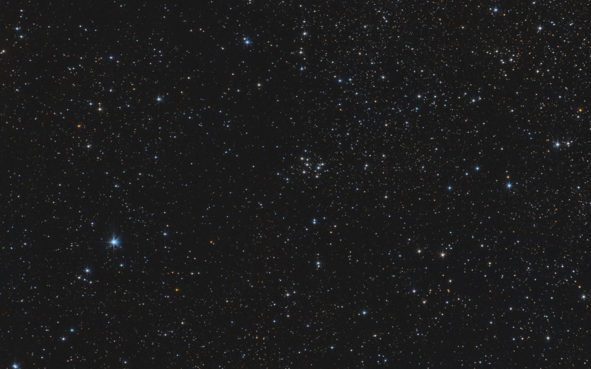

      Liebe Balkonauten,
      am Freitag war die Sicht gut und es wird ja langsam auch wieder einigermaßen dunkel. Das Sternbild Schwan bietet einige schöne Motive, wie z.B. M29:
      (Skywatcher N130/650 mit Sony NEX-6, 70x 64s, Darks, Flats, bearbeitet mit DeepSkyStacker und Gimp)
      Gunther
      Dieser Beitrag wurde bereits 2 mal editiert, zuletzt von Gunther ()

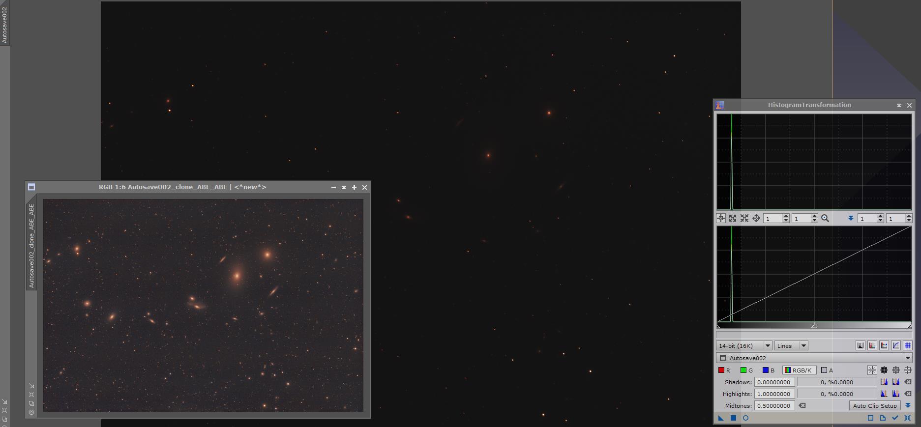

    • Hallo Gunther, danke!
      Fitswork öffnet das schon richtig. Es ist klar, dass bei dem Dynamikumfang einer Astroaufnahme das Histogramm im linearen Zustand "komisch" aussieht. Die Kunst ist es dann im linearen Bereich zu arbeiten und anschließend zu strecken.
      Hier mal zur Verdeutlichung ein schneller Stack in DSS von Markarians Chain, einer noch nicht angefassten Aufnahme aus dem Frühjahr.
      Hier siehst Du den dunklen DSS Stack mit dessen Histogramm und ein gestrecktes Bild ohne Anpassung von irgendwas.
      Kannst ja mal den Stack hochladen. Ich schau mal drauf.
    • Hallo Gunther,
      ich habe mal eine schnelle Bearbeitung gemacht. Aufgrund der kurzen Belichtungszeiten brauchte ich mir über Hintergrundnebel bzw. HI-Wolken keine edanken machen - die können da schlicht nicht abgebildet werden.
      Ws bei Dir ziemlich heftig ist - Gradienten. Du scheinst sehr lichtverschmutzt zu wohnen und zu fotografieren?
      Was mir noch aufgefallen ist, der Sensor der Sony hat unglaublich viele Hot- und Coldpixel.

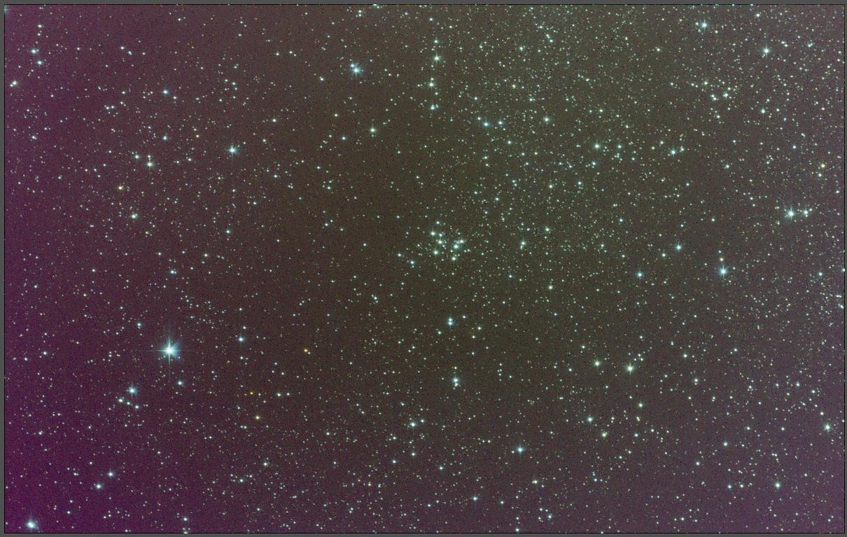

      So zur Info das Rohsummenbild

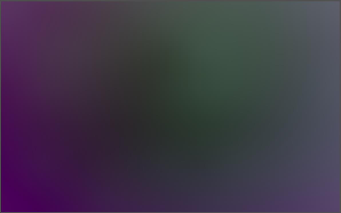

      Hintergrundmodell durch Division

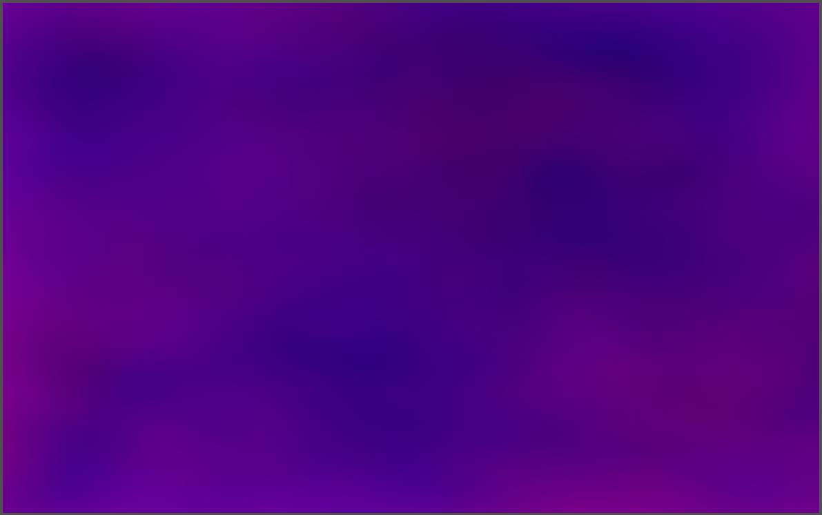

      Danach Hintergrundmodell durch Subtraktion

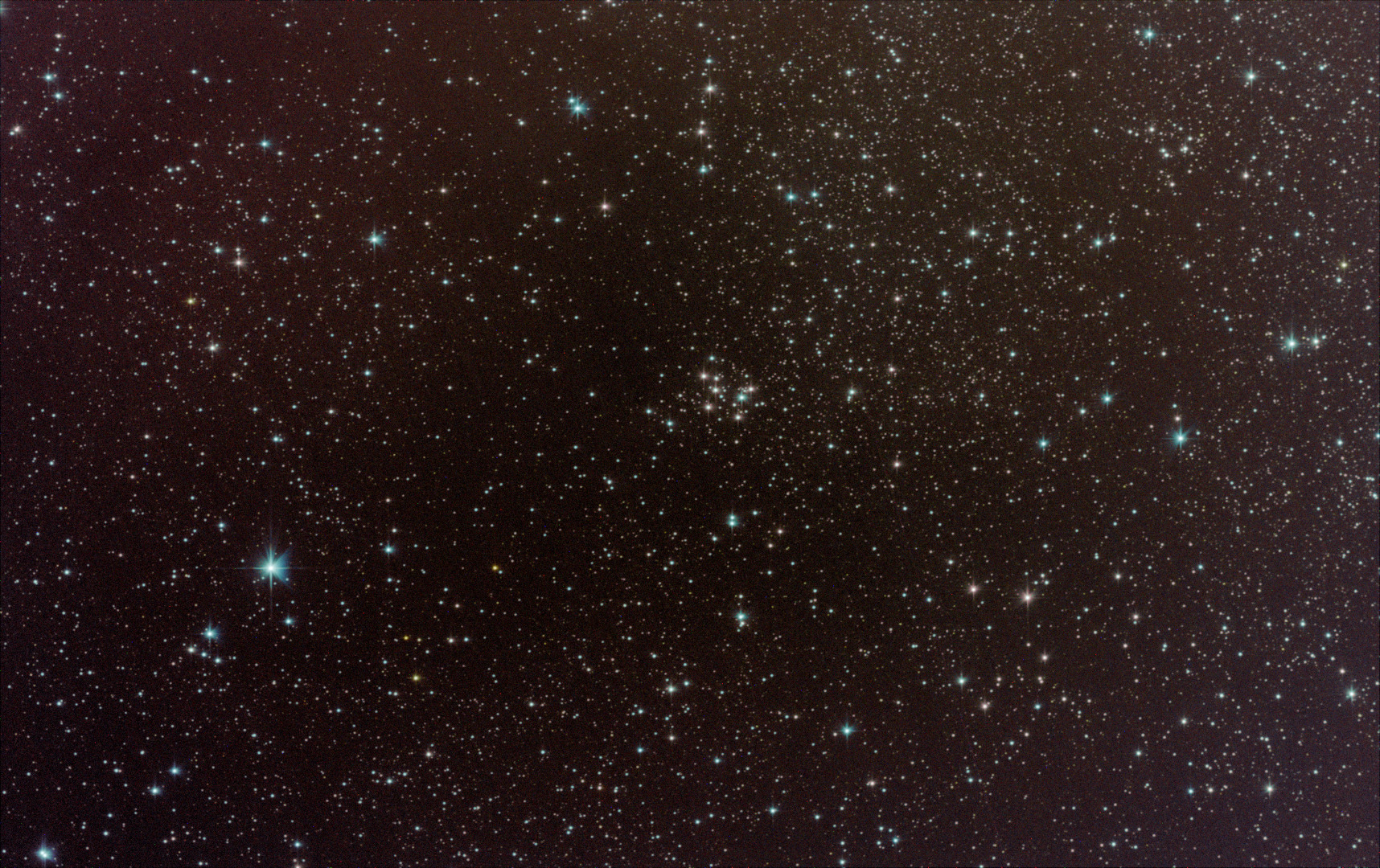

      Fertiges Bild

      da sag ich mal danke, das sieht super aus. Leider wohne ich tatsächlich etwas lichtverschmutzt ("orange") und fotografiere fast immer vom Balkon aus (deshalb hier meine Mitgliedschaft :-)). In Richtung Osten ist es bei mir viel besser als nach Westen, aber M29 steht ja derzeit sogar bestmöglich ganz im Zenit.
      Ich werde mich mal mit der Hintergrundmodellierung beschäftigen müssen. Aber werden durch diese Methode nicht auch Nebel entfernt?
      Und welche Belichtungszeit war zu kurz? Die der Einzelbelichtungen oder die Summe? Die Sterne sehen ja gut aus, das spricht für die richtige Einzelbelichtung, oder sehe ich das falsch?
      Gunther
    • Hallo Gunther, bitte!
      Wegen der Hintergrundmodellierung gibt es kein besseres Tool als PixInsight. In nebelreichen Gebieten werden die Samples nur dort gesetzt wo keine Objekte oder Nebel sind bzw. muss sich Gedanken machen ob das Ergebnis so stimmen kann. Dazu liefern Refernzbiler oder auch Surveys gute Vorlagen.
      Die Einzelbelichtungen sind sehr kurz. 64 Sekunden ist nur an hellen Objekten oder Sternhaufen geeignet. Hintergrundnebel oder selbst helle Nebel (z.B. Cirrusnebel) kannst Du da kaum abbilden. Dann müsstest Du deine Gesamtbelichtungszeit auf Stunden ausdehnen, was ich eh empfehle. Selbst bei offenen Sternhaufen habe ich 3 bis 5 Stunden Belichtung wegen der farben und wegen des Rauschens. Die Farben sind auch bei lanen Belichtungen da - Du musst nur die ISO Zahl entsprechend gering halten.

    • Hallo Gunther
      Wenn ich die Bemerkung anbringen darf: Ich glaube, du solltest die Kollimation von deinem Gerät prüfen. Wenn ich die Spikes ansehe stimmt da etwas nicht so richtig. Möglicherweise nur eine kleine Korrektur.
      Marlene
    • Hallo Marlene,
      das kann wirklich an der Kollimation liegen? Das mache ich eigentlich vor jeder Sitzung (mit einem Laser-Kollimator).
      Ich hatte bisher den Okularauszug in Verdacht, der in den Tubus hineinragt und - so meine Vermutung - die zusätzlichen verwaschenen Spikes erzeugt. Diese zeigen übrigens am linken Bildrand in eine andere Richtung als am rechten. Deshalb hatte ich schon beim Händler (TE) angefragt und den Tipp bekommen, alles mit Velours auszukleiden. Woraufhin ich beschloss, vorerst damit zu leben. Aber wenn es die Kollimation richten kann, sollte ich mir das mal genauer anschauen.
      Gunther

    • Hallo Gunther,
      Marlene hat ja bereits dir einige Tipps bezüglich der Spikes gegeben. Mir ist es auch gerade wieder bei deiner schönen M57-Aufnahme aufgefallen.
      Ich hatte bei meinem Teleskop ein ähnliches, wenn auch nicht so ausgeprägtes Problem. Bei meinen ersten Aufnahmen hatte ich bei hellen Steren immer einen 5. Spike. Bei mir war es Streulicht, welches von vorne in den Tubus gelanget. Nachdem ich diesen mit Velours ausgekleidet hatte, inkl. des hineinragenden OAZ, war das Problem beseitigt.

    • Hallo Gunther,
      nach der Gradientenentfernung ist dies ein sehr schönes Bild geworden. Solche Gradienten habe ich auch immer wieder in meinen Aufnahmen. Da hilft dann nur entsprechende Werkzeuge in der Bildbearbeitung. Du hast jedenfalls Dein Equipment und die Nachführung im Griff.
      Bei den Spikes drücke ich die Daumen, dass diese mit Velourauskleidung im Tubus verschwinden.
      Solche Spikes erscheinen in ähnlicher Form m.E. bei Refraktoren schon mal, wenn eines der Abstandsplättchen zwischen den Linsen in den Strahlengang hinein reicht.
      Herzliche Grüße
      Hans-Jürgen
    • Hallo Hans-Jürgen,
      danke für die Blumen - die Gradienten bekomme ich inzwischen auch selbst weg und für solche neuen Erkenntnisse schätze ich Foren wie dieses.
      Meine Montierung ist eingescheinert, nachgeführt wird aber momentan nur im Blindflug auf der RA-Achse. Sie ist mobil, d.h. ich stelle das Stativ mit Montierung jedes Mal auf den Balkon, wo ich die Standorte der Stativfüße markiert habe. Meistens funktioniert es ganz gut, bis maximal 2min Belichtung bei 650mm Brennweite.
      Bei den Spikes habe ich vor allem den silbrig glänzenden Okularauszug in Verdacht, der in Fokusposition ca. 3cm in den Tubus ragt. Mal sehen, ob eine Auskleidung was bringt. Ich habe jedenfalls mit einigem Aufwand die Kollimation überprüft, da ist aus meiner Sicht alles, wie es soll.
