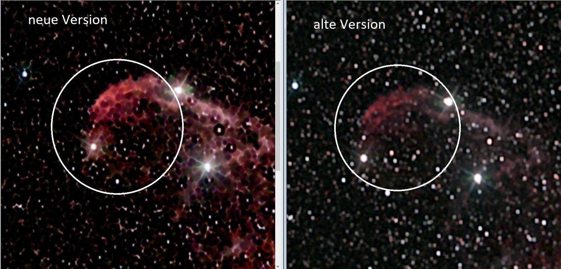

Hallo Ulrich,
ich muss hier Karsten zustimmen.
Du hast wie man so schön sagt dein Bild leider „verschlimmbessert“. Schau dir doch mal bitte deine beiden Versionen genau an – ich habe sie mal vergrößert und nebeneinander kopiert.
Bei deiner neuen Version hast du vermutlich mit der Funktion „Devolution“ oder „Sternradius verkleinerten“ dir eine massive Artefaktbildung (Kreis- und Donutsbildung) eingefügt. Hierdurch hast du sämtliche feinen Strukturen in deinem Bild / Nebel zerstört – vgl. Kreismarkierung.
Das hat auch nichts damit zu tun ob das verwendete Programm kostenlos oder kostenpflichtig ist. Es handelt sich hierbei um einen generellen Anwendungsfehler.
Ich habe mir mal deine alte Version heruntergeladen und mit Fitswork 10 min herumexperimentiert. Wenn, dann verbessert man dieses Bild nur noch indem man sehr vorsichtig mit den Funktionen „Devolution“ oder „Sternradius verkleinerten“ umgeht.
Das Hauptproblem bei dem Bild ist leider, dass das Rohmaterial schon recht schlecht ist, da du damals anscheinend den Fokus nicht richtig getroffen hast – die Sterne sind viel zu groß, die Nebel sind unscharf.
Ich hoffe ich konnte dir etwas weiter helfen.
Ps.: Damit wir dein Bild wirklich bearbeiten können musst du uns es als Download bereitstelle (fits, tiff, usw.). Es nützt uns nichts nur das Bild hier ins Forum einzubinden, da es dann nur als jpg-Datei herunterladen werden kann.Viele Grüße
Gordian
Ps: Astrofotografie setzt Geduld und Leidensfähigkeit voraus!Dieser Beitrag wurde bereits 1 mal editiert, zuletzt von Kurt ()
Hallo Gordian,
deine Analyse war vollkommen richtig, Glückwunsch und danke. Ich glaube, ich weiss jetzt auch woher die Unschärfe kommt,
Von der Brennweitenverlängerungsoptik x2 vom M42-System. Sie wurde jetzt 2x erwähnt und beide male hatte ich sie im Einsatz.
Ich werde sie also nicht mehr verwenden.
Wie man sieht : dein PS stimmt völlig.
