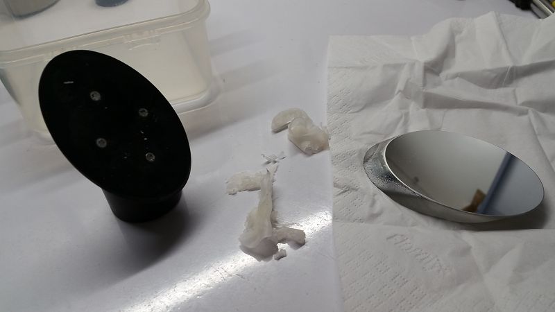

      Aber keine Panik, ich entschloss mich diesen auszubauen und die Halterung zu verändern, geklebt war dieser mit eine Art Klebepad und gelöst habe ich es vorsichtig mit Xylol, was ich für die Mikroskopie verwende.
      So der Spiegel war ab, die Basis wo er aufgeklebt war sollte nun eine Halteplatte drauf, aber um das zu realisieren musste an den Rundkörper was die Stärke der Platte ausmacht weggefräst werden, aber was ich festgestellt habe, er besteht aus hochfesten Aluminium.

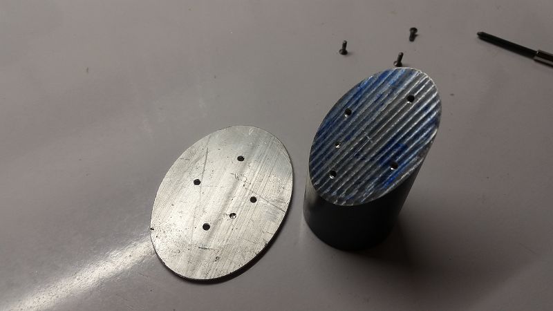

      dazu verwende ich ein Teilapparat der auf 45° ausgerichtet wird, vorher kommt noch mit ein Flansch mit ein Drehfutter darauf, dann wurde der Rundkorper eingespannt und mit eine Messuhr ausgerichtet.

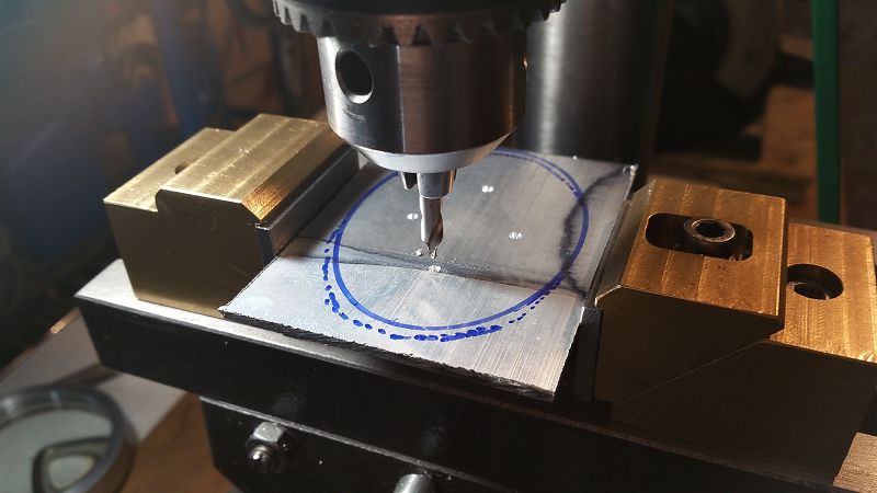

      Dann geht es um die Platte, ich nehme in meinem Fall eine Alu-Platte wo dort der Fangspiegel vorsichtig draufgelegt wird und abgezeichnet wird, dann habe ich ringsum um die Anzeichnung alles überflüssige entfernt.
      Da der Rundkörper noch bei der Fräse eingespannt war, habe ich die Löcher ausgemessen und gesetzt, diese Löcher müssen nun auch auf die Platte, das ist aber nicht so kritisch müssen aber auch gleiche Abstände haben sonst passen sie nicht.

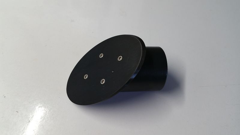

      Und so sieht das ganze zusammen geschraubt aus.
      Jetzt ist die Platte aufgeschraubt und war nur vorgearbeitet, die Platte bleibt aufgeschraubt und jetzt wird die Endgültige Form ausgearbeitet, also spanne ich das Ganze in die

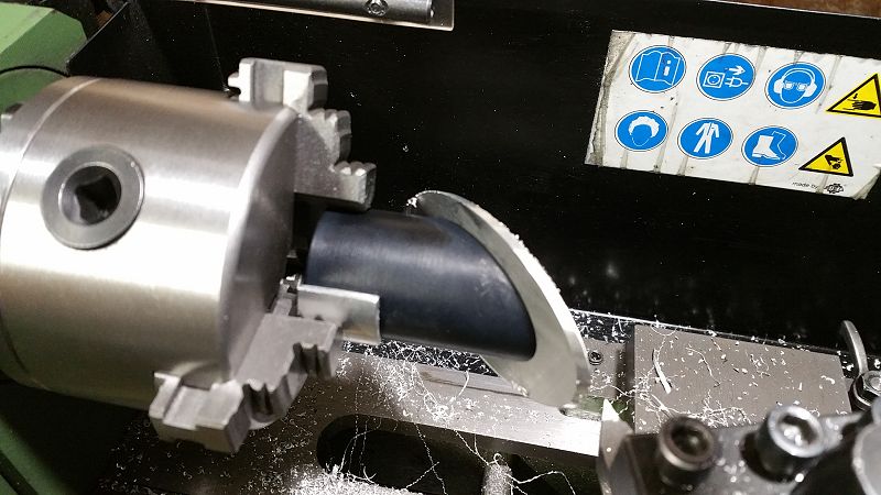

      Drehmaschine und bearbeite den Rand, aber um das zu machen muss die Platte größer sein als der Fangspiegel ( 47 mm), dann wird vorsichtig abgedreht nicht zuviel da die Schneid-kräfte vom Meißel sonst zu groß werden und sich die Platte verziehen kann.
      Bis mann auch auf das Maß von 47 mm kommt, und es hat noch ein weiteren Vorteil die Platte befindet sich exakt in der Mitte wo sie sein soll, beim sauber abdrehen ergibt sich dabei die Ellipse automatisch, für die die sich das nicht vorstellen können.

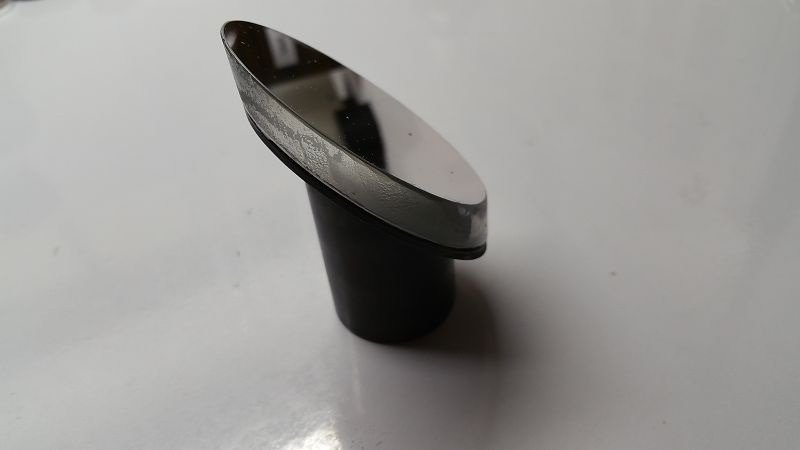

      So sieht das Ganze aus.

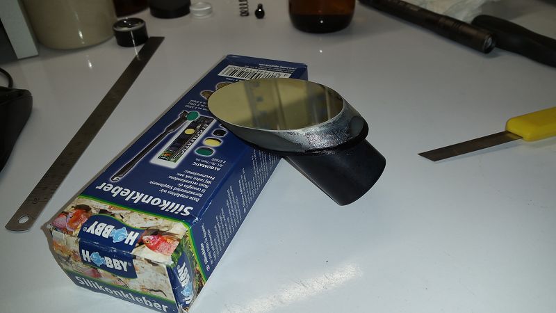

      Jetzt kann ich den Spiegel sauber aufkleben, hierzu verwende ich Aquariumkleber der hält am besten, vier Punkte sollten reichen und ein kleiner Abstand zur Platte falls der Spiegel mal entfernt werden muss.
      Dadurch kommt der Spiegel perfekt in die Mitte des Strahlenganges, was auch ein Test gezeigt hat.

    • Hallo Marlene,
      Ja, es ist Silikon-Kleber der ist für Aquarien gedacht aber seine Haltekraft hat mich damals schon überzeugt.
      Den Kleber habe ich bei mehren Newton schon angewandt, außer die Halterung die hatte ich schon bei einem Dobson gebaut.
      Drei Punkte lassen sich schlecht bei einer Ellipse schlecht verteilen, es sei in einer Reihe, ich habe sie oben und unten und seitlich angebracht.
      Platz hinterm Spiegel muss bleiben um mit ein Cuttermesser den Spiegel wieder zu entfernen zu können wenn er mal beschädigt ist.
      Mfg Mario

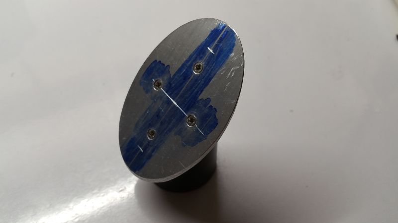

      So nun geht es weiter jetzt muss ich eine neu Platte herstellen unter Berücksichtigung des Offsets, da ich nun eine Musterplatte habe, Kopiere ich sie mit einer Skizze auf eine neue Platte.
      Dann werden die Punkte mit ein Zentrierbohrer angebohrt, jetzt muss ich aufpassen die gestichelte Linie stellt jetzt das für die Offset-Justage dar.
      Berechnet war das Ergebnis für die Offset-Justage 2,35 mm, hier spielt ein Zehntel keine Rolle es muss nicht perfekt sein aber man sollte den Faktor schon so gut wie möglich einhalten.
      Die Löcher werden nun fertiggestellt, dann kommen noch die Versenkungen und die Löcher sind auch damit fertig.
      Jetzt kommt der Rundkörper von der Halterung in das Drehfutter, Aber, jetzt kommt es darauf an die 2,35 mm auf die Platte zu übertragen.
      Dazu habe ich ein Aluminiumrohr verwendet was den Innendurchmesser besitzt wie der Außendurchmesser des Rundkörpers, von diesem schnitt ich ein Stück ab was durch abdrehen außen die Wandstärke von 2,35 mm betrug und es kommt an einer Seite der Futterbacke.
      Darauf ist zu achten dass das Plättchen sich auch genau an der Stelle befindet wo der Spiegel dann später weiter zum Hauptspiegel zeigt und dann wird Stück für Stück abgedreht, dazu wird auch der Vorschub verwendet, wegen der gleichmäßigen Randoberfläche.
      Hier nochmal zur Anschauung.
      Das Plättchen bewirkt das der Rundkörper aus den Zentrum komm und sich Exzentrisch dreht, und die Platte bleibt dabei für sich im Zentrum, ich weis es klinkt etwas verwirrend.
      So nun ist es fertig und das Ergebnis ist das Zentrum oder Mittelpunkt der Platte liegt jetzt tatsächlich 2,35 mm unterhalb, damit ist eine Offset-Justage nichts mehr im Wege.

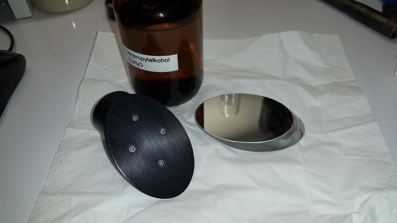

      So nun da der Spiegel schon verklebt war muss er wieder erst mal sauber gemacht werden, dazu benutzt man Silikonentferner aber vorsichtig.
      Ist alles ab weiter reinigen mit Isopropanol, dann kommt er auf die neue Platte geklebt, jetzt befindet sich der Spiegel genau so wie vorher als ich ihn gekauft habe
      Ein Trost habe ich, das war eine wertvolle Erfahrung beim Umbau.
      Hier ist der fertige Spiegel mit den Träger.
