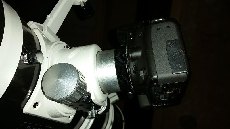

      In vielen Beiträgen habe ich auch mitbekommen das es durch den Okularauszug zu unschönen Effekten kommt weil er zu weit in den Haubttubus ragt.
      Dem bin ich entgegen gekommen und habe den Weg zur Kamera gekürzt, so das der Okulartubus zwangsläufig weiter raus muss es ist aber immer noch ein ausreichender Fokusspiel.

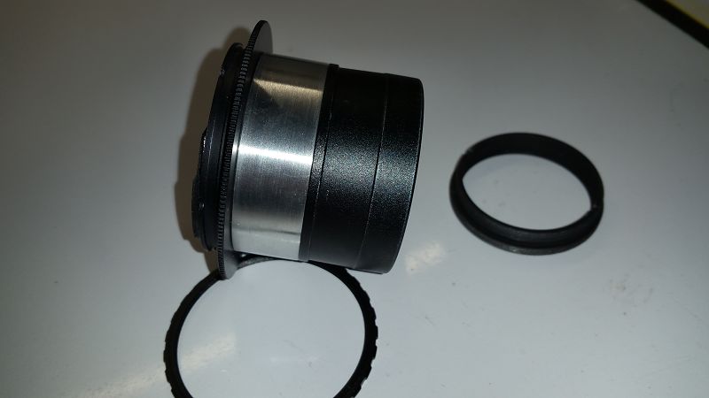

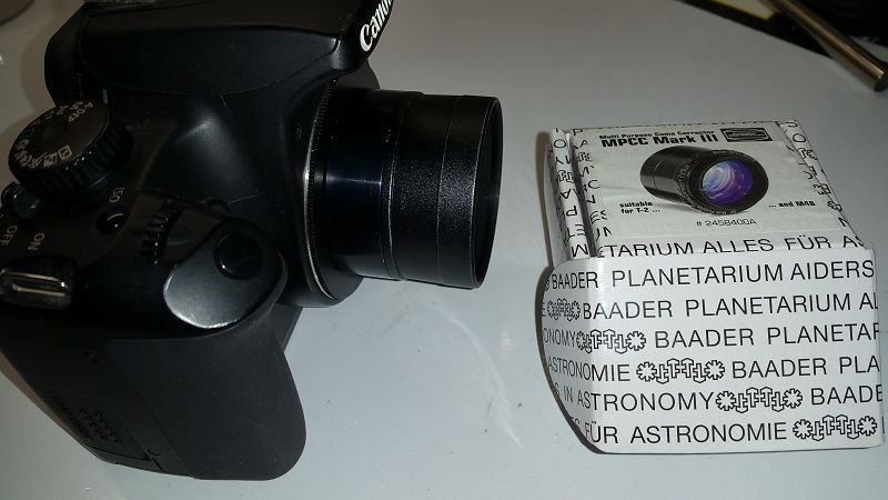

      An dem Komakorrektor ist ein T2 Anschluss, ein eingeschraubter Ring, an meiner Kamera habe ich ein sehr flachen Adapter mit M42 Gewinde, jetzt müsste ich ein Zwischenring verwenden was den Okulartubus wieder nach innen zwingt.
      Ich habe ein Einschraubring hergestellt der dann direkt in den Komakorrektor eingeschraubt wird und dann auch gleich an der Kamera angeschlossen werden kann, das macht sich bemerkbar im Bild.
      Ist erst mal nur ein Versuch gewesen.
      Mfg Mario
      Dieser Beitrag wurde bereits 3 mal editiert, zuletzt von Mario1966 ()
      Was ich noch nicht verstanden habe ist dieser Satz. Ich vermute mal, dass du die Seite des Okulartubus verkürzt hast, welche in den Newton hinein ragt.
      Wer den Okulartoubus nicht kürzen möchte, kann die Seite, welche in den Newton hinein ragt, auch einfach mit Velours verkleiden. Das hilft auch.
      Hast du bei deinem Umbau auch den vorgegebenen Abstand zwischen Korrektor und Kamerachip eingehalten? Auf beiden Bildern sind die Sternabbildungen in den Ecken nicht optimal.

    • So jetzt habe ich Abhilfe geschaffen, ein Adapter der zwischen Kamera und Korrektor kommt, der Arbeitsabstand kommt bei dem T2-Gewinde auf 55 mm, beim Korrektor selber das M 48 liegt der Arbeitsabstand bei 58 mm und das habe ich gleich genutzt und auf der ein Seite das passende Gewinde gedreht, auf der anderen habe ich das M 44 gedreht für den Anschlussring.
      Jetzt komme ich auf ein Arbeitsabstand von 55 mm und die Hülse hat auch genau den Durchmesser des Korrektors so das er genau in den Okularauszug passt.

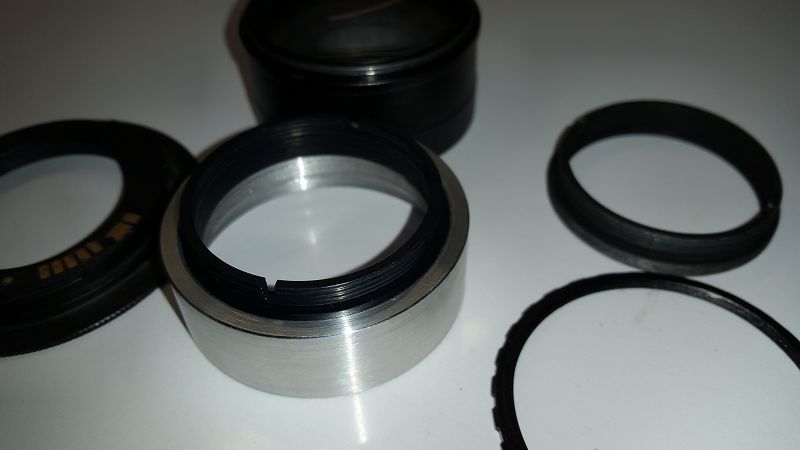

      Tubus Kürzen das wollte ich vermeiden und die Spiegelzelle nach vorn ist auch eine Möglichkeit, aber ich brauchte sowie so ein passenden Adapterring mit dem ich auf den richtigen Arbeitsabstand von Korrektor zur Kamera auf 55 mm komme und habe es auch gleich ausgenutzt.
      Und weil es sich angeboten hat habe ich diesen Abstandshalter gleich auf das fünf Zoll Maß gedreht, mit einem Gewinde versehen auf beiden Seiten zum adaptieren und zugleich taucht der Korrektor und Kamera tiefer in den OAZ das reicht aus.
      Mfg Mario
      So sieht das ganze aus, der Ring ist inzwischen eloxiert und gefärbt.
      Dieser Beitrag wurde bereits 5 mal editiert, zuletzt von Mario1966 ()
