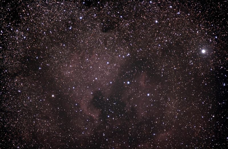

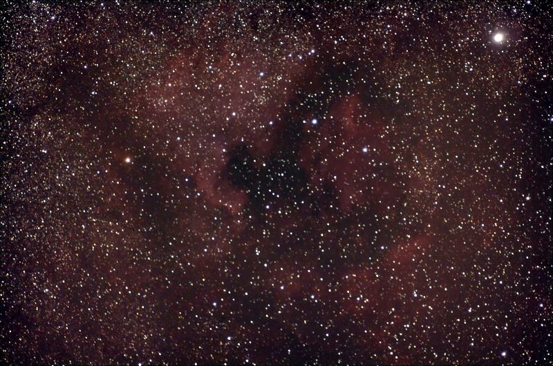

      Ich habe den Nordamerikanebel nochmal mit ein anderes Objektiv aufgenommen, das bestätigt meine Annahme, das andere Objektiv muss ich mir nochmal genauer anschauen.
      Aufnahme mit Canon 1000 Da und 200 mm Tele
      12 x 2 Min Dark 8 x Flat 8 x und Bias 20 x
      Das bildet besser ab, ich bin auch erst mal am Anfang mit dieser Fotografie und bin beim austesten.

      mit der zweiten Aufnahme habe ich mich nicht gewundert, ich habe das Objektiv noch ein wenig angepasst.
