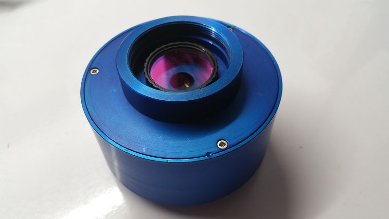

      am 10.04.2020 habe ich mich mal durchringen können und habe mal den Maksutov 100/1300 mm aufgebaut und die umgebaute Toucam angeschlossen.

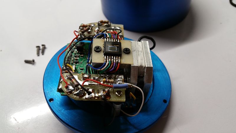

      Es war mal eine Philips Webcam Toucam PRO PCVC740K PC, die Elekronik verändert worden wie so der Kamerachip wurde von der Platine heruntergelötet und auf eine kleine Platine aufgelötet.
      Das ganze verkabelt und er sitzt auf ein Kühlkörper mit Peltierkühlung, die Kamera hat dazu noch ein Umbau hinter sich so das sie für Langzeitbelichtung verwendet werden kann.

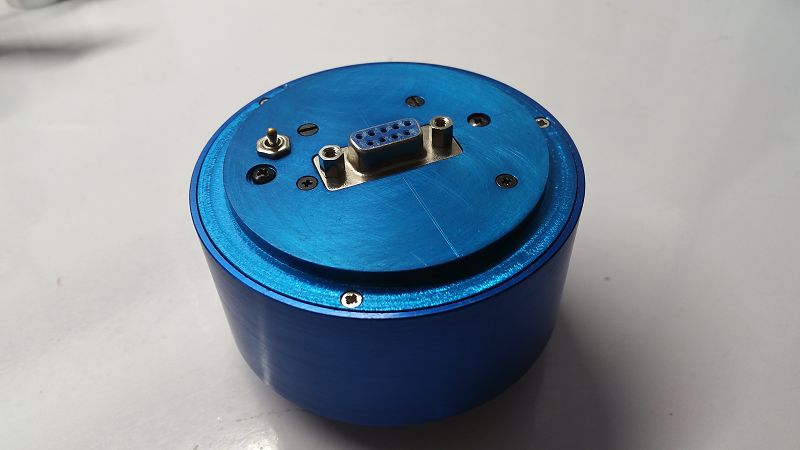

      So sieht sie von hinten aus, gesteuert wird sie über ein Rechner und das Kühlsystem geht auch über diesen Anschluss.

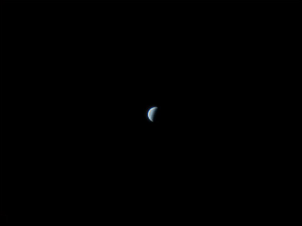

      Erstmal Glückwunsch zum Planeten, ich vermute Venus?
      Mit was für einem Captureprogramm hast du aufgenommen, mit was wieviele Bilder gestackt, weitere Bearbeitung?

      Ja es ist die Venus, habe ich vergessen zu erwähnen.
      Aufgenommen habe ich mit Sharp Capture und gestackt mit Auto Stackkert, es waren 644 Bilder.

      Für die erste Venus ist das nicht schlecht - noch viel rauschen, was aber an den wenigen Bildern und der Kamera liegt.

      Bei dem Konstrukt oben hast du ja geshrieben, du hast ein Peltierelement verbaut. Wo geht denn da die Abwärme hin, ich kann da nirgens einen Kühler oder Lüfter sehen?
      Die Wärme wird zur Rückwand abgeleitet, da wo der Chip drauf ist ist es eiskalt und die andere Seite wird nur leicht warm, zwischen den Platten ist Wärmeleitpaste und auch an der Rückwand wie auch unterm Chip.
      Das war aber während der Aufnahme nicht an.
