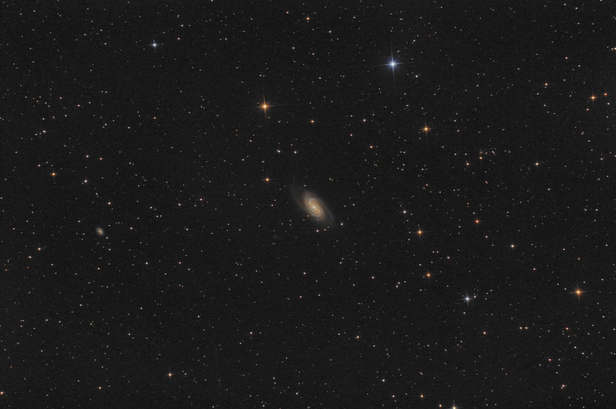

      Liebe Balkonauten,
      es ist kaum zu glauben, dass die wunderschöne Balkenspiralgalaxie in unserer näheren Umgebung nur so einen schnöden Katalognamen hat. Ich habe es erst jetzt geschafft, das Material zu bearbeiten. Aber seht selbst:
      Skywatcher N130/650 an Sony NEX-5Ra bei ISO800
      64x124s, 12 Dark, 19 Flat, 30 Bias
      Bearbeitet mit DSS, Fitswork, Regim, Gimp
      Gunther

    • Hallo Gunther,
      NGC 2903 soll bei mir auf dem Plan stehen, wenn mein Newton optimiert wurde. Ich hoffe dass nächstes Frühjahr was.
      Dein Bild gefällt mir farblich wirklich sehr gut für nur 2 StundenBelichtungszeit. Die Auflösung und Details passen auch super. Einzig die Sterne könnten schärfer sein - die wirken matschig.
      Danke für die positive Einschätzung. 2 Stunden sind anscheinend recht wenig, aber ich bin manchmal ungeduldig und will Ergebnisse sehen :) Was die Sterne betrifft: Da habe ich es möglicherweise mit dem Weichzeichner etwas übertrieben, der bei anderen Bildern wieder sehr gute Ergebnisse lieferte. Außerdem ist inzwischen meine Hauptspiegelblende eingetroffen und erste Testaufnahmen sehen gut aus (leider noch nicht hier vorzeigbar), die zusätzlichen flatschigen Spikes sind damit bei künftigen Bildern weg.

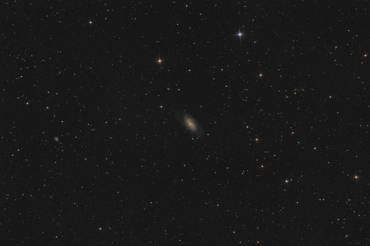

      ein Jahr ist rum und ich habe einen neuen Versuch gestartet, diesmal mit Hauptspiegelblende, Guiding und mehr Sorgfalt bei der Fokussierung. Die Aufnahmen stammen von den letzten beiden Abenden (70x185s mit Sony NEX-5Ra am Skywatcher N130/650, Guiding mit PHD2, Bearbeitung mit Siril und Gimp).
      Diesmal steht das Bild aufrecht.
      Kommentare und Kritiken sind wie immer willkommen.
      Viele Grüße und schöne Ostern
      Gunther

    • Hallo Gunther,
      schön dass Du was machen konntest. Hier ist immer nur klar wenn der Mond voll ist oder es ist so windig dass es kein Sinn macht. Na egal ich habe noch Material zu bearbeiten.
      Das Bild ist doch ganz schön geworden. Die Galaxie ist sehr dunkel bearbeitet. Vielleicht kannst Du die noch ein bisschen maskiert hervorzaubern. Besonders gut gefallen mir die Sternfarben in deinem Bild. Das ergibt einen schönen Gesamteindruck. Bei vielen Galaxienbildern sind die Sterne einfach weiß, was so ja nicht stimmt.
      Du solltest nochmal nach deinem Korrektorabstand schauen. Die Sterne sind in den Ecken vom Zentrum weg elongiert.

    • Hallo zusammen,
      die letzten beiden Abende konnte ich noch einige Daten sammeln. Gestern kam dabei meine andere, nicht astromodifizierte Kamera zum Einsatz und es sieht tatsächlich so aus, als ob mit dieser die Ecksterne nicht so verzerrt sind. Doch vielleicht gibt es noch einen anderen Störenfried: Mein UV/IR-Sperrfilter, welchen ich bei der astromodifizierten Kamera vor den Komakorrektor geschraubt hatte (teleskopseitig), bei der anderen jedoch nicht. Der Filter verursacht Reflexionen. Vielleicht sind die verzerrten Ecksterne auch Ergebnis der Reflexionen. Dem werde ich nochmal nachgehen.
      Lange Rede, kurzer Sinn: Das Ergebnis der nun insgesamt 4 Abende seht ihr hier:
      100x185s (ca. 75x mit NEX-5Ra, ca. 25x mit NEX-6 ohne a), Skywatcher N130/650, ISO800, bearbeitet mit Siril, Fitswork, Gimp.
      Gunther
    • Hallo Gunther,
      tolle Bilder und schöne Bearbeitung. gfgfgf
      Die Sterne sind an drei Ecken direkt zum Zentrum elongiert. In einer Ecke eher waagerecht.
      Ich vermute, dass der Abstand Korrektor - Kamerachip noch etwas vergrößert werden muss. Das spielt sich im 1/10mm Bereich ab.
      Ggf. ist noch eine ganz minimale Verkippung vorhanden - die würde ich zunächst vernachlässigen.
      Wenn du zwischen Korrektor und Kamerachip noch einen Filter einschraubst, dann ist der Abstand zusätzlich um etwa den Weg 0,3 * d (d= Filterdicke) zu vergrößern.

    • Hallo zusammen,
      danke fürs Lob und den Hinweis mit dem Filter!
      Der Filter ist bei mir nicht zwischen Korrektor und Kamera, sondern zwischen Korrektor und Teleskop. Hat er dort auch Einfluss auf die Arbeitsabstände?
      Mal sehen, ob ich den Abstand verkippungsfrei noch etwas vergrößern kann. Ansonsten schneide ich einfach die Ecken von den nächsten Bildern ab :P
