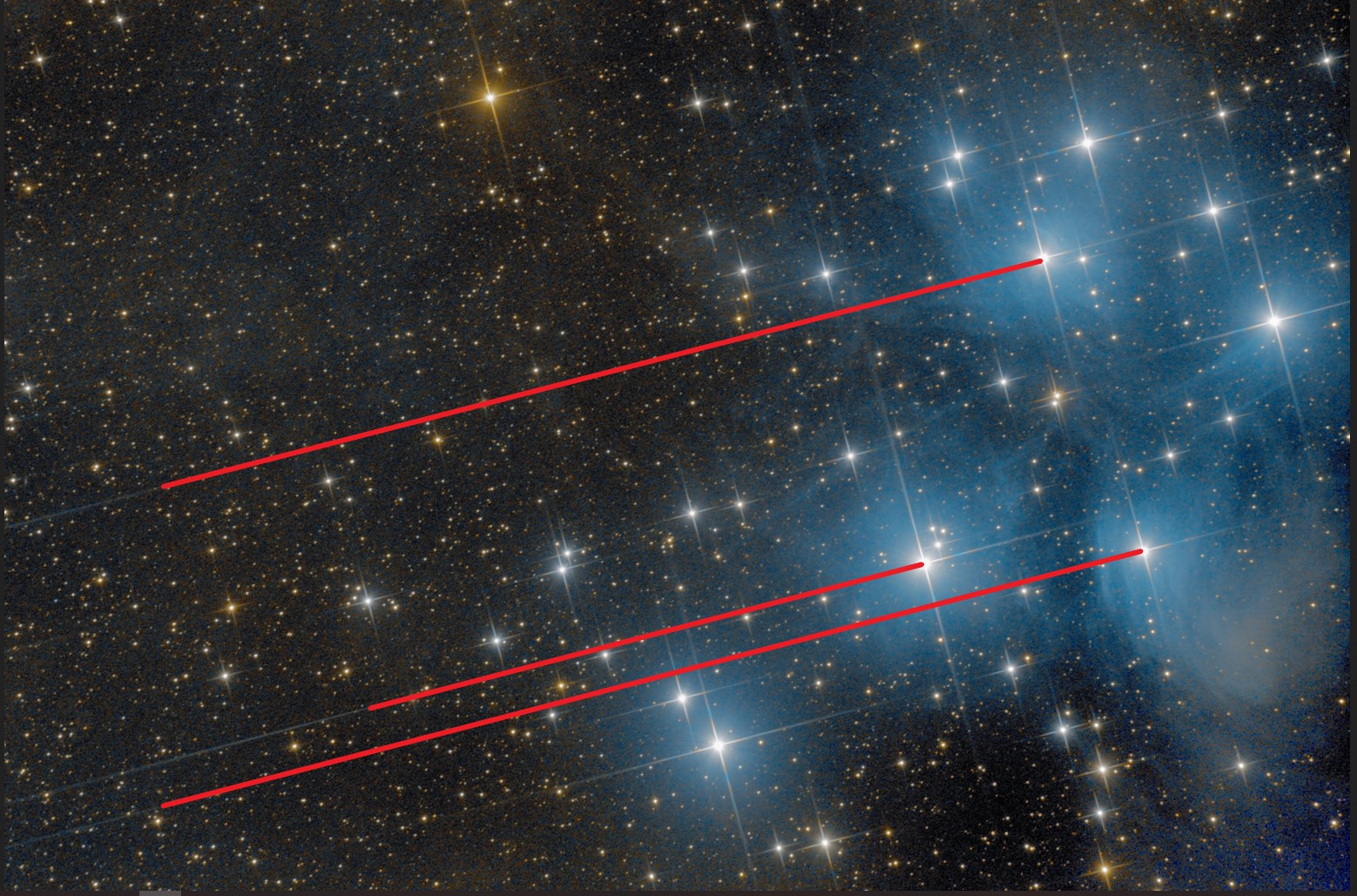

      Aber darum geht es gerade gar nicht. Ich habe mal ein Standardmotiv aufgenommen und frage mich, was das für merkwürdige Linien links unten sind:
      (62 x 180s bei ISO 800 mit Sony NEX-5Ra an Skywatcher N130/650, Guiding mit PHD2, bearbeitet mit SiriL und Gimp)
      Es scheinen verlängerte, aber unterbrochene Spikes der hellsten Sterne zu sein. Wie kommt sowas zustande? Sie sind auch auf Einzelaufnahmen zu sehen, ein Stacking-Effekt ist es also nicht.
      Gunther

      prima dass es jetzt läuft! Über den Wert würde ich mir jetzt nicht so viel Gedanken machen. Hauptsache die Sterne werden rund!
      Hast Du den Bildausschnitt mit M45 extra so gewählt? Ein Stück weiter rechts und gedreht wäre für die kompletten Plejaden doch super geworden.
      Die Striche sind wie Zappie schon richtig angemerht hat Reflexe von hellen Sternen - entweder außerhalb des Bildfeldes oder aber auch innerhalb. Was mir auffällt ist das hohe chromatische Rauschen im Hintergrund. Da kannst Du bestimmt was gegen tun?

      Die Komposition war beabsichtigt, nur leider etwas verunglückt. Der Ästhet in mir sagt, dass HIP 17759 mit auf ein Plejaden-Bild gehört: Er bildet mit seinem Orange einen schönen Gegenpol zu den blauen Plejaden. Normalerweise passt das auch (gerade so) alles zusammen auf ein Bild mit 650mm an APS-C. Hier gab es jedoch etwas Verschiebung durch eine ungenaue Neuausrichtung des Teleskops. Trotzdem war der positive Effekt des Guiding im Vergleich zu früheren Bildern sehr deutlich. Es war sozusagen mein erstes Bild mit erfolgreich laufendem Guiding.
      Mir ging es hier gar nicht ums perfekte Bild. Mir waren die Linien links unten aufgefallen und mich hat sehr interessiert, wo diese herkommen. Dafür gibt es nun eine Erklärung, auch wenn ich sie mit meinem Optikverständnis noch nicht ganz nachvollziehen kann. Solche Linien waren mir auch in anderen Bildern schon aufgefallen, jedoch nicht in dieser Deutlichkeit.

      Das mit den Spikes ist wirklich ne interessante Sache zu sein.
      zappie schrieb:
      das werden wohl "Atlas & Pleione & HIP 17862" sein, die scheinen da noch reinzustrahen...
      Das glaube ich ehr nicht, die 3 Sterne befinden sich mit auf dem Bild und ihre Spikes können selbst in der Verlängerung nicht die "Striche" sein.
      "Unterbrochene" Spikes der hellsten Sterne im Bild, das glaube ich auch nicht, dazu gibt es zu viele Spikes ohne "Geisterspike" im Bild, zumal nicht alle
      unerwünschten Spikes mit einem reellen Spike im Bild korrelieren.
      Spikes von Sternen, die nicht im Gesichtsfeld sind?
      Das kann ich irgendwie auch nicht. Die Spikes sind ja Beugungserscheinungen an hellen Sternen durch die Fangspiegelstreben.
      Wie kann also ein Stern Spikes erzeugen, der gar nicht im Sichtfeld der Kamera ist?
      Und selbst wenn, dann müssen es unheimlich helle Sterne sein, wenn man sich die größten "Geisterspikes" anschaut und mit reellen Spikes im Bild vergleicht.
      Ich meine, das ist was anderes, hat aber mit Spikes zu tun, sonst wären die Geisterspikes nicht so schön wie die richtigen Spikes ausgerichtet.
      Vielleicht ne Reflexion im Teleskop/Kamerasystem?

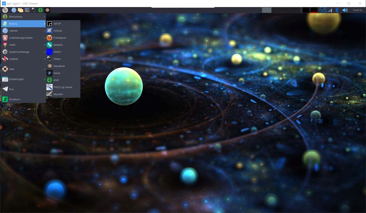

      in meinem Fall steuere ich die Software über VNC mit dem PC oder mit dem Tablet. Über VNC werden Bildschirm und Eingaben übertragen. Auf dem PC bzw. Tablet habe ich dazu einen VNC-Viewer (RealVNC), der sich per WLAN mit dem Raspberry Pi verbindet:
      Der VNC-Viewer nimmt Eingaben per Tastatur/Maus/Touchscreen entgegen und stellt den Bildschirm entsprechend dar.
      Die astroberry-Distribution, die auf meinem Raspberry Pi läuft, hat bereits einen installierten und konfigurierten VNC-Server, so dass die Fernsteuerung fast Plug&Play ist.
      Der Raspi ist zu Hause im WLAN eingebunden. Ist dieses z.B. unterwegs nicht verfügbar, startet er automatisch einen Hotspot und kann ihn genauso bedienen (über eine andere IP-Adresse halt).

      zu den Geisterspikes - ich dachte da sofort an meine Spektrograph und die Beugungsbilder höherer Ordnung, die neben dem zur Auswertung verwendeten entstehen.
      Ich habe aber keine Ahnung ob das in der Form bei Beugung an den Fangspiegelstreben entstehen kann.
    • Hallo Martin, hallo Karsten,
      genau, die Geisterspikes liegen genau auf einer Linie mit den echten.
      Ein mir bekannter Physiker hatte auch spontan "Beugung zweiter Ordnung" in Verdacht. Mal sehen, ob der Hinweis in die richtige Richtung führt und ob man was dagegen tun kann. Ich habe solche Geisterspikes auch schon in anderen Bildern gehabt, dort jedoch sehr viel unauffälliger.
      Eventuell hängt es mit meiner Hauptspiegelblende zusammen, denn erst seit ich diese habe, fallen mir Geisterspikes auf.
