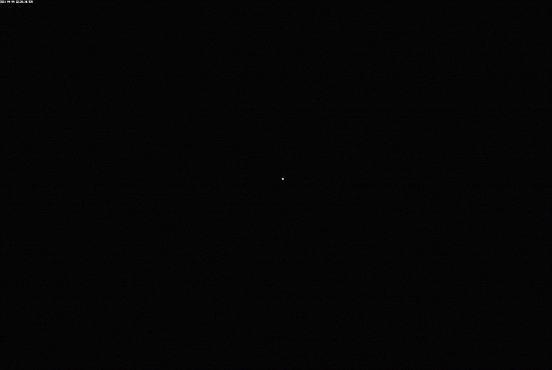

    • Hallo Frank,
      das gibt mir Hoffnung :) Echt ärgerlich diese Lichtverschmutzung! Richtung Nordosten stehen zwar bei mir auch ein paar Baukräne, die in der Nacht das sinnlose Porr-Logo hell beleuchtet haben, aber ganz so schlimm ist es nicht.
      Ich habe kürzlich - wie schon erwähnt - versucht, das Umfeld rund um Arcturus aufzunehmen. Das ist das Resultat:
      Außer Arcturus selbst ist nichts zu sehen. Insgesamt habe ich 88 Aufnahmen gemacht, aber Stacken funktioniert leider nicht:
      Das sind die Aufnahmedaten:
      [ZWO ASI178MC]

      Wahrscheinlich habe ich irgend etwas falsch eingestellt.

    • Hallo Christian,
      danke für das Bildbeispiel und die Daten.
      Hier sieht man eindeutig, dass die Belichtungsszeit ( 0,0008s ) viel zu kurz gewählt ist.
      Die kannst du zum Fokussieren am hellen Stern nehmen (selbst da würde ich auf bis zu 20ms also 0,05s bei Arcturus gehen) - am besten mit Bahtinov-Maske.
      Wenn du den Fokus hast, gehst du zum Objekt der Begierde und stellst die Belichtungszeit mal auf 2s - 5s. Musst du testen, was bei dir so geht. Gain kannst du erst einmal so auf 75% vom MaxGain einstellen.
      Vlt. gehen auch 10s - aber dann brauchst du bei größerer Brennweite eine Nachführung.
      Du kannst auch erst einmal am Arcturus bleiben, auch wenn der Stern dann etwas aufgebläht wird bei der Belichtungszeit. Aber so siehst du schön, wie das Stacking in Sharpcap funktioniert.
      Dann ruhig mal 1/2 Stunde (also bei t=2s => 900 Frames) stacken. Wenn dir das zu lang ist, dann kannst du ja testen so in 100er Schritten und du siehst schön wie das Endbild immer glatter wird, je mehr Frames du stackst.

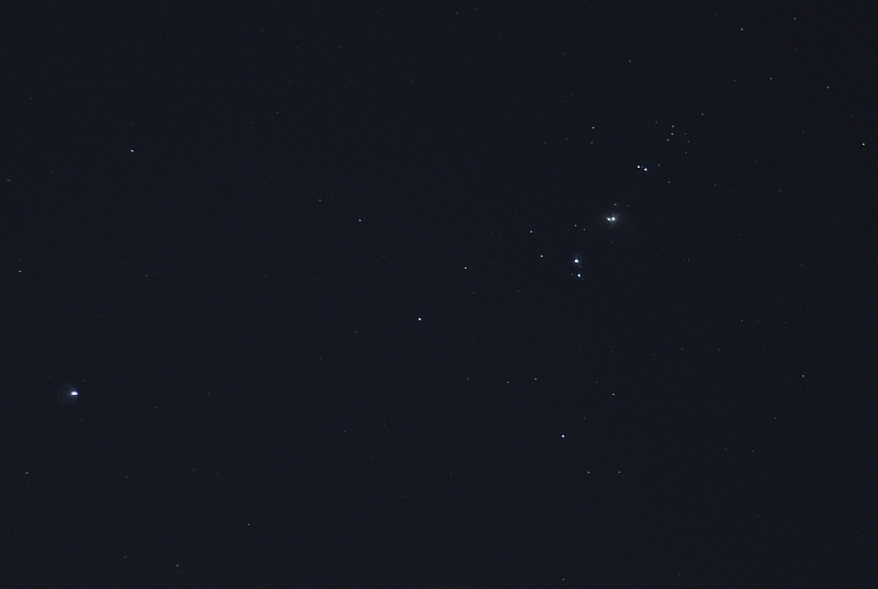

    • Astrofan schrieb:
      Ich würde hier ruhig mal eine schöne Nacht zum Testen investieren. Umso besser geht es dir dann später von der Hand.
      Hallo Frank,
      Danke dir für die Analyse. Ich habe eh schon einige Durchgänge gemacht. Abgesehen vom Mond ist es mir mit M42 am 26.3. schon einmal gelungen, etwas mehr Photonen zu sammeln. Davon habe ich 31 Frames gemacht - bestimmt viel zu wenige.

    • Hallo Christian,
      na auf dem Bild ist ja schon mehr zu sehen. Wie gesagt du kannst ja im Histogramm mal auf Autostretching gehen oder manuell die Regler schieben.
