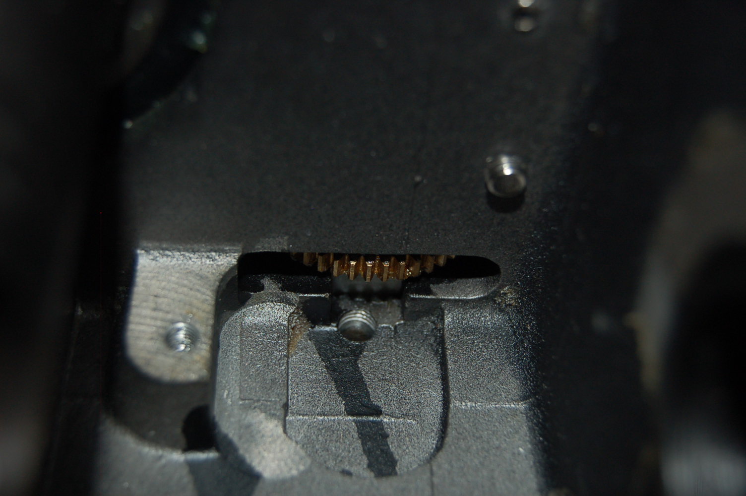

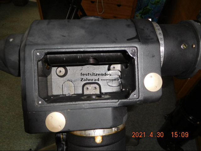

alte EQ6: Zahnrad klemmt

danke für deinen Gruß und Link. Ich hab's mir angesehen und es sieht machbar aus.
Ich war mit der Demontage schon etwas weiter gekommen aber dann doch hängengeblieben. Nun seh ich wo es weitergeht hat.
Meine Idee war, die drehenen Teile gleich neu zu fetten, weiss aber z.Zt. noch nicht was sich dazu eignet. Ich hab von meiner Motoradzeit noch Kettenfett, was aber inzwischen schon 30++ Jahre rumsteht und worin mehrfach die Kette "ausgekocht" wurde. Nein, das nehm ich besser nicht.
Nochmals danke und eine schöne Zeit
Norbert -

Moin!
Idealerweise fettest du mit einem säurefreien Fett, was nicht verharzt.
Kettenfett mit PFTE ist ne Alternative, ich nehme beispielsweise für sowas Silikonfett aus dem Luftfahrzeugsektor.
Musst mal bei Amazon schauen, da gibt's diverse Industrie- Produkte von Berner oder WürthViele Grüße,

danke für deinen Gruß und fürs Daumendrücken. Ich kann mir schon vorstellen, ein paar Bilder zu posten. Zu meiner eigenen Sicherheit werd ich vor jedem Schritt ein Foto machen.
Ein bischen bammelig ist mir schon zu Mute, auch wenn die Seite auf die Micha verwiesen hat das Zerlegen und Remontieren der Montierung fantastisch dokumentiert.
@Micha
danke für den Hinweis auf geeignte Schmiermittel. Asto-Baby verweist auf gute Erfahrung mit "weißem Lithium Fett". Hab ich schon bestellt.
