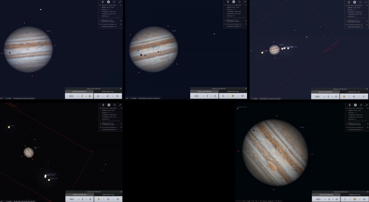

      Hier meine Vorhaben - mal sehen was geht - es könnte zum Auflösungsproblem werden:
