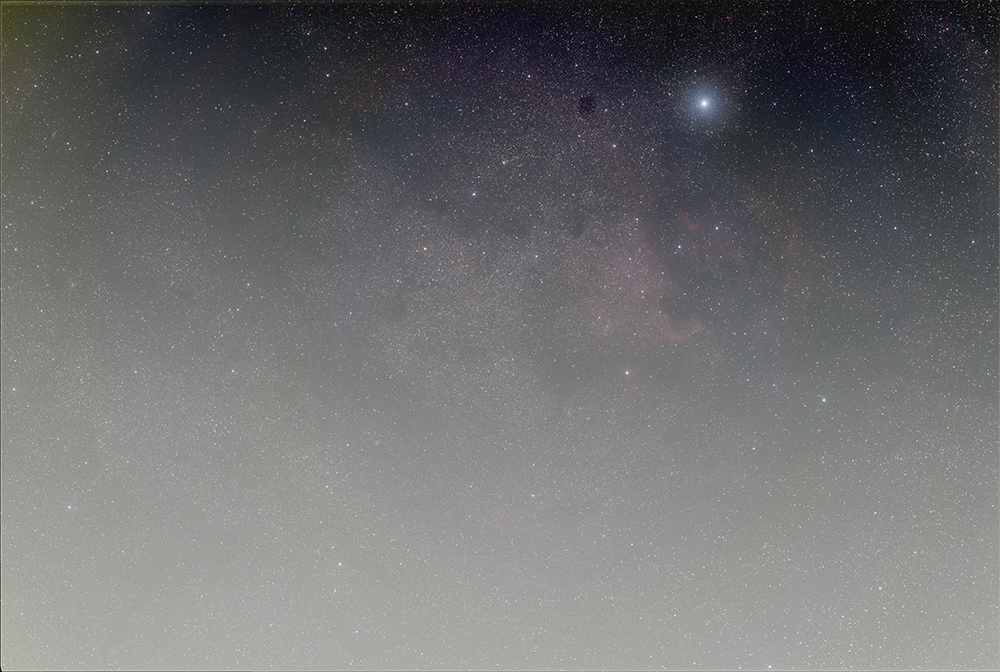

      Am Samstag frühmorgens hatte ich mal wieder Lust zu "zurück zu den Wurzeln", Neudeutsch: back to the Roots .
      Skyswatcher Star Aventurer, Nikon D810A, Milvus 135 mm f2, habe aber bei ISO 200 f4 genommen, jeweils 1 Min. belichtet mit
      Astro-Klar-Filter von Rollei.
      Sind 73 Min. Gesamtbelichtungszeit zusammen gekommen und das noch Richtung Dortmund, von meiner "Balkonsternwarte".
      Zeigt noch vom Schwan den "Flügelstern" Deneb, da drunter der Nordamerikanebel, ganz unten links sieht man gerade noch den Kokon-Nebel.

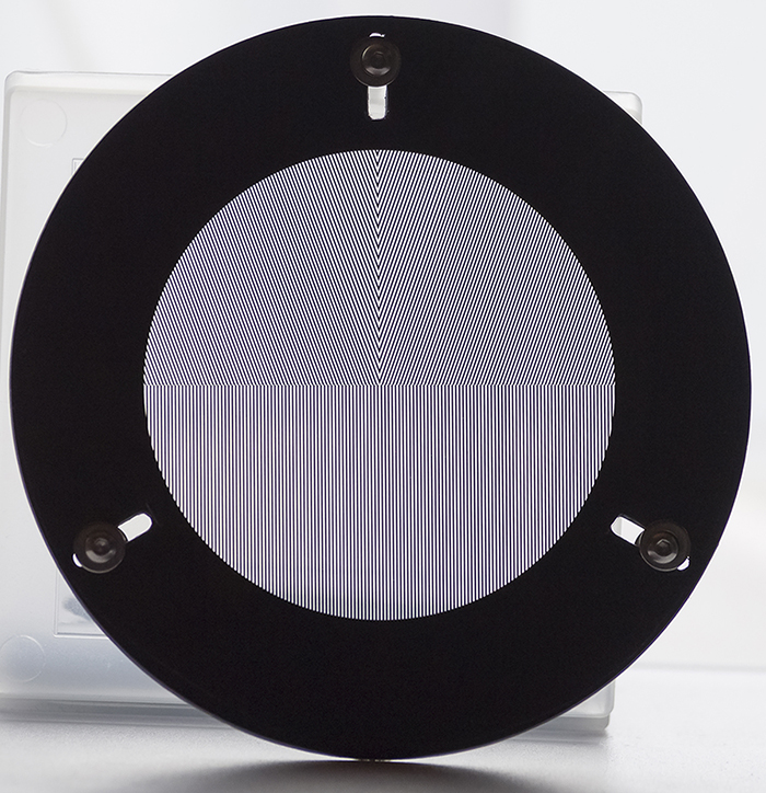

      Mit diesem selbst gebasteltem Teilchen, eine Bahtinov-Maske aus einer Film Ausbelichtung, wie man diesen auch zur Druckplattenherstellung verwendet und einfach nur einer weiteren klaren Folie mit
      Filmkleber auf einem runden 2 mm PVC Kreis geklebt, damit die Filmschicht gegen mechanische Einflüsse geschützt ist. Edelstahlschrauben mit Schrumpfschlauchüberzug auf Langlöchern zwecks Fixierung auf der Optik.
      Funzt prima auch mit 135 mm Brennweite, wenn man das Livebild max. vergrößert.

    • Hallo Mathias,
      da Bild gefällt mir sehr gut !
      Ich erkenne in der unteren Hälfte des Bildes ausgehend vom rechten Quadranten zur MItte hin einen blauvioletten Bogen. Ist das ein Artefakt oder real ?

    • Hallo Martin,
      nehme mal an, dass es ein Artefakt ist.
      Wie geschrieben, habe ich Richtung Dortmund geknipst, ist halt eine große Stadt mit viel Lichtverschmutzung.
      Hier mal ein Bild nach dem Stakken aber ohne Lichtverschmutzung entfernen und ohne Sternenfarben Kalibration.
      Mathias
