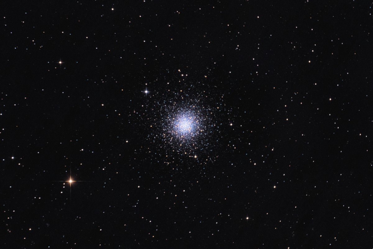

      Da Ihr ja so gespannt auf die Aufnahmen seid zeige ich Euch mal eins von meinen bisher 4 Balkon-Bildern.
      M3, 2 Sessions ohne Guiding. Knapp 2h belichtet und in APP und Photoshop zusammengetüddelt.
      Bei den Farben bin ich am struggeln. Gefällt mir gut so, aber realistischer wäre wohl etwas hellblauer :whistling:

      mir gefällt das Bild wirklich gut !
      Die Farben finde ich ebenfalls gut wie sie sind, die roten Sterne kommen gut zur Geltung.
      Du hast das ohne Autoguiding gemacht ?
      2h am Fadenkreuz geklebt ? ^^
      Die Sterne bilden ganz leichte Ovale, allerdings nicht überall in dieselbe Richtung. Was für eine Optik hast Du verwendet ?

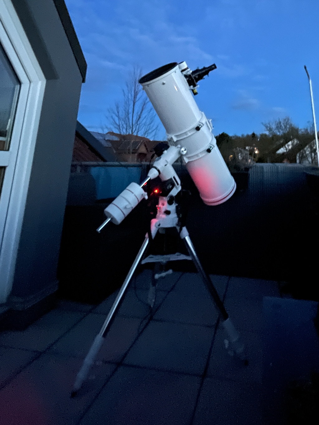

      ich habe ein 1000er Newton mit 200mm Öffnung auf paral. Montierung m. GoTo.
      Die GoTo kann normal tracken, das sollte für 60 Sekunden Nachführung doch eigentlich reichen?
      Hab beim Stack wahrscheinlich nicht gut genug aussortiert, denke deshalb die teilweise ovalen Sterne.

      Für den Einstieg ein wirklich schönes Ergebnis!
      Vielleicht magst du noch etwas über deinen Workflow schreiben?
      Also, wie viele Einzelframes mit welher Belichtungszeit und Iso, ob du Darks, Flats und Biasframes verwendet hast, mit was und wie gestackt und wie du das Bild gestreckt hast.
      Hast due eine Farbkalibration am Referenzstern durchgeführt? Ansonsten ist es immer schwierig für die anderen, da Tipps zu geben, gerade was das sensible Thema Farben betrifft.
      Das Programm "APP" kenn ich nicht, eventuell meinst du APT?

      Zum Workflow:
      APP = AstroPixelProzessor
      - Kalibrierung Lights, inklusive Entfernen chromatischer Abberationen
      - Stack kalibrierter Lights
      - Crop
      - Entfernung der Gradienten
      - Kalibrierung Sternfarben
      - Stretch. (Der Stretch war nur minimal)
      PS = Photoshop
      - Radialfilter (Kern wieder abdunkeln)
      - Rauschreduzierung, insbesondere Farbrauschen
      - Farbenanpassung
      - Camera-Raw-Filter (anpassen Lichter etc)
      - Schärfen
      133 Lights á 40 Sekunden bei ISO 1600
      29 Lights á 60 Sekunden bei ISO 1600
      200 BIAS á 1/100 bei ISO 1600
      Eventuell auch 20 Darks, das weiß ich leider nicht mehr. Da ich den AstroPixelProzessor noch nicht lange nutze probiere ich viel herum. Hab glaub alles gestackt was da war.
      Flats hatte ich versucht zu machen, aber das krieg ich noch nicht so gut hin. Ich warte noch auf meine Flatfield-Box - die wird aber erst in mehreren Wochen ausgeliefert...
      Ich hatte vergessen den Regler für die Anzahl zu stackender Lights etwas runterzusetzen (APP bewertet die Lights und erkennt, welche qualitativ nicht so gut sind). Da das Programm ne Stunde rechnet hatte ich dann keine Lust mehr den Stack nochmal zu machen...
      Ich finde, dass bei der Farbkalibrierung die APP macht der Blauton recht magenta-lastig ist. Wenn ich mir den in Photoshop mit selektiver Farbkorrektur in den Blautönen so hinschiebe, dass es aussieht wie bei einem Hubble-Bild, dann muss ich grün hinzufügen.
      Wie macht Ihr das mit den Farben? Nehmt Ihr ein Programm zur Kalibrierung oder ein Referenzbild und baut das dann farblich nach? Oder einfach nach Geschmack was gut aussieht? Eigentlich hätte ich es gern so realistisch wie möglich.
      Farbkalibrierung am Referenzstern sagt mir nichts - wie würde man da vorgehen?

      Die länglichen Sterne kommen wahrscheinlich von der fehlenden Nachführkontrolle. Den Abstand von Korrektor zum Chip hast Du sicher im Griff. Du könntest den Hintergrund etwas heller machen. So zwischen 0,10 und 0,12 sind meist ganz ok und neutalgrau.
      Die Magenta Sterne passen nicht ganz rein in das Bild. Die Farb-Kalibrierung hast Du komplett über APP laufen lassen?

      Die Farben wurden ja schon angesprochen. Ich persönlich nutze für meine Bilder die "Photometrische Farbkalibrierung" von SiriL, und das Ergebnis sieht für mich meist "richtig" aus. Diese Funktion nutzt Sternkataloge, um die Farben abzustimmen.
      Den Hintergrund würde ich auch einen Tick heller machen, aber das ist Geschmackssache. Manchmal ist es auch schwierig, die Balance zwischen Rauschen und Absaufen zu finden.
      Ach so: Einen UV/IR-Cut-Filter brauchst Du eigentlich nicht bei einer unmodifizierten DSLM, da dieser schon in der Kamera verbaut ist.

      schonmal danke für das Feedback. Der Hintergrund ist so dunkel, weil ich keine Flats hatte. Da war mega viel Dreck im Lichtweg. Ich wusste da noch nicht, wie ich das anders wegkriege als mit tiefem schwarz. Würde es jetzt mit D&B machen, das Ergebnis ist nett. Aber gut, einen Wert zu haben fürs nächste Mal - danke Antina und Karsten.
      Die Farben von APP hatten mir nicht gefallen, deshalb habe ich sie in PS verändert. Ein zweiter Bearbeitungsversuch, bei dem die Farben wohl richtiger gewesen wären, hatte mir im Vergleich weniger gut gefallen. Was für ein Zwiespalt...

      zur Farbkalibrierung nochmal. Alternativ suche einen G2V Stern in deinem Bildfeld über den NED oder Simbad und der ist dann weiss. Das geht auch ganz gut und ist eben etwas mehr Arbeit. Du kannst mir auch gerne mal den Gradienten-bereinigten Stack bereitstellen. Dann kann ich in PixInsight eine Kalibrierung machen.
      Was ist D und B?
    • Huhu,
      "D&B" steht für "Dodge and Burn" - da kann man mit Pinsel einfach die gewünschten Bereiche aufhellen oder abdunkeln.
      Für Flats habe ich mir jetzt einen Leuchttisch gekauft - 30€ Amazon - der soll dann als Alternative dienen bis die Lacerta-Flatfield-Box da ist, und dann nimmt das Ganze eh andere Formen an.
      Voll nett, das Angebot in PixInsight eine Kalibrierung zu machen Antina/Kartsten. Ich hab nur leider das gradientenbefreite Stack gar nicht mehr auf dem Rechner und wollte jetzt erstmal kein Neues machen. Sehe es eher als Lernkurve. G2V-Stern und die beiden Programme PixInsight und Siril wollte ich mir dann mal anschauen. Vielleicht kann man ja mal Vergleichsbilder erstellen, wie das Endergebnis bei den verschiedenen Programmen dann aussieht, wenn man da selbst nix dran verändert. Fänd ich voll spannend!
