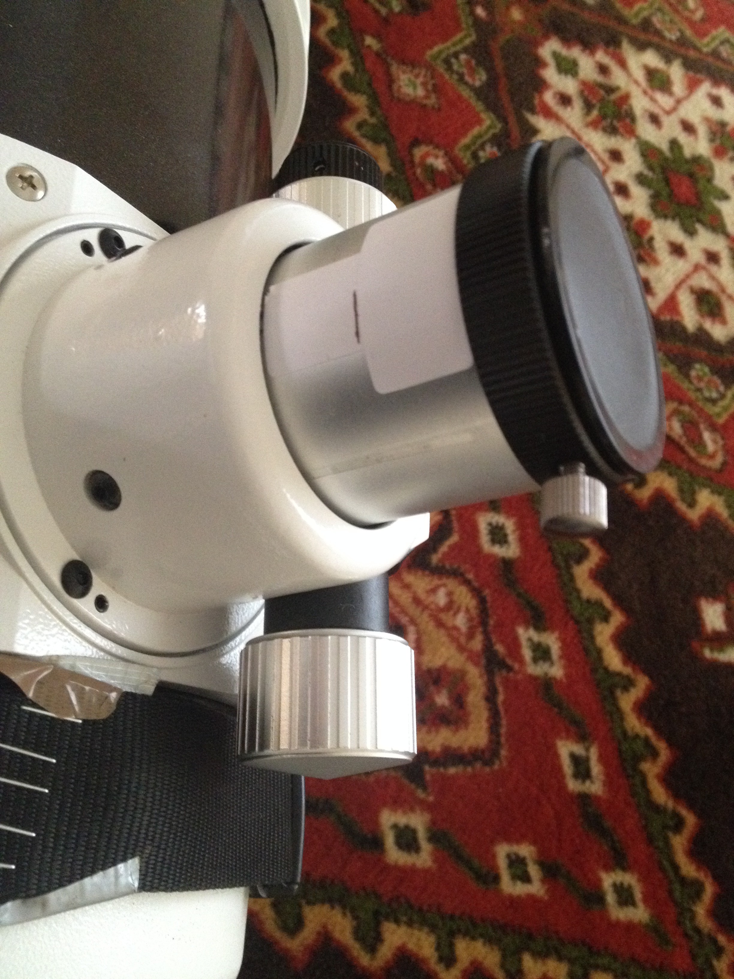

      Guten Morgen,
      fast ein Jahr habe ich, nur ab und zu mit meinem Skywatcher 8"/1000mm , am Himmel gesucht und beobachtet.
      Ich habe nun NINA installiert und möchte damit fotografieren. Die Handbox wollte ich nicht mehr benutzen , wenn Laptop zur Verfügung.
      Ein Versuch mit dem 2" Adapterstück brachte nicht den Erfolg in den Fokus zu gelangen.
      Wenn ich aber die Canon direkt an den OAZ festmache, war der Fokus zu erreichen.
      Ich bin dabei mit dem Schlitten etwa zu Hälfte herausgefahren.
      Kann man sagen, dass originale 2" auf 1,25" Teil für den Auszug ist nur für die Okulare?

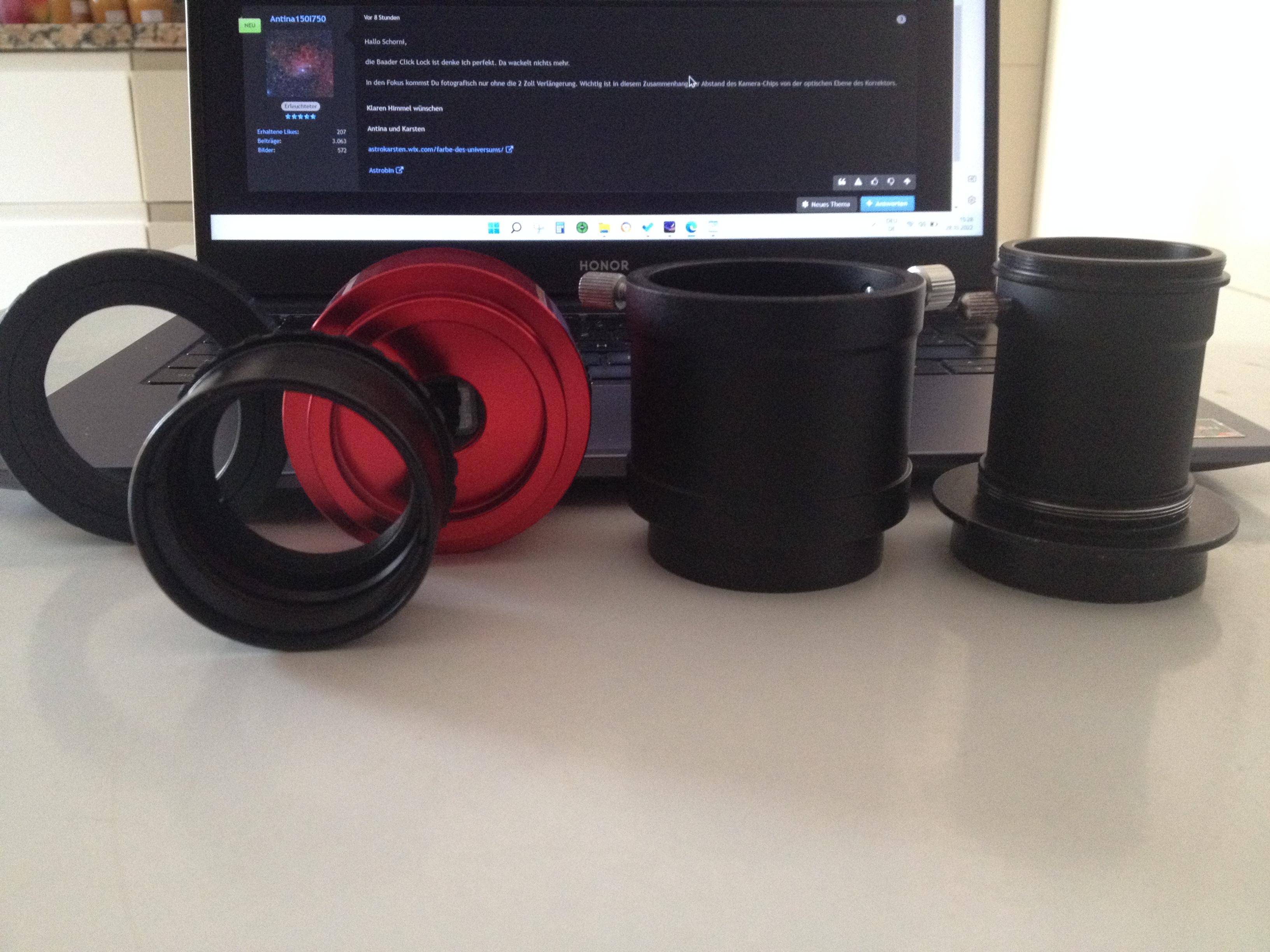

      Ich habe mir bestellt:Baader MPCC and TS-GPU Coma Corrector to Skywatcher ClickLock-Klemme 2" M54.
      Daran nsollen die Kameras kommen. Ob daran auch die 2" Okulare direkt an den Clicklock kommen, lasse ich mich überraschen. Auf jeder Fall die Canon und die Zwo Asi mit Komakorrektor, oder die Barlow gehören daran an den Clickllock. Das Teil ist zwar nicht etwas teuer, aber es hällt alles viel besser.
