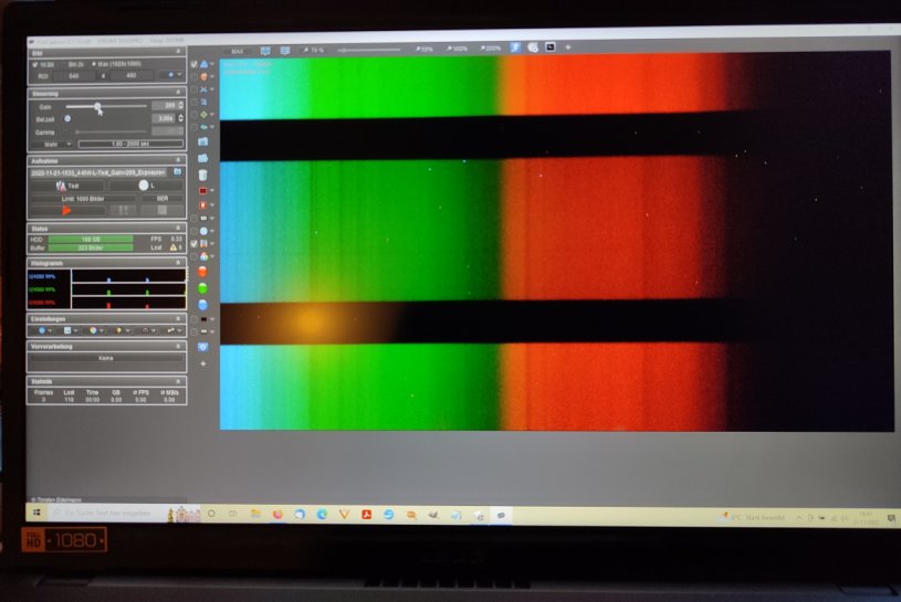

      Ich habe das jetzt einfach mit dem Spektrographen überprüft:

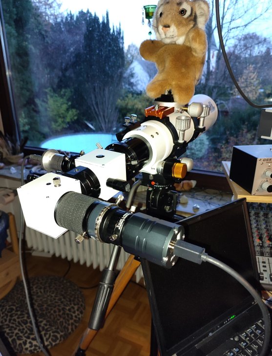

      Hier der DADOS am TS 80/480mm APO. Die SV 305 zeichnet das Spektrum auf, Spaltkamera auf der gegenüberliegenden Seite ist die QHY 5L II color.
      Auf dem Teleskop sitzt mein kleiner Astro-Tiger.
      Das ist das Resultat:
      Der Cutoff direkt hinter dem roten Bereich ist klar zu erkennen, meine Mono-Kameras zeigen da noch jede Mengen Banden des atmosphärischen Wasserdampfs und Sauerstoffs.
      Für den UV-Bereich war es bereits etwas dunkel, das schau´ ich mir morgen an.
      Vorläufig lasse ich das Filterglas aber mal drin. Für IR-Aufnahmen nutze ich ja vorrangig die TS 178 M (bzw. Player One Neptune) oder die ALTAIR AR 130 c.

      Ob das Schutzglas nun IR/UV durchläßt war ja nicht ganz klar und auch im Web gab es beide Ansichten.
      Ob das Schutzglas nun IR/UV durchlässt hängt davon ab, was du für eine Version der Kamera gekauft hast. Die mit nur antireflexbeschichttem Glas oder mit IR-Cut Filter. Bei der Farbversion kann man das beim Kauf direkt auswählen, die Mono-Version, welche ich habe, gibts nur mit dem AR-Glas. Da scheinst du wohl die Version mit IR cut gekauft zu haben.

      ich gebe zu, daß ich dort gekauft habe, wo die Kamera am billigsten war, da gab es keine Auswahloption.
      Da ich ja weiß, daß ich das Filter nachträglich relativ leicht entfernen könnte waren die Kosten wirklich der ausschlaggebende Faktor.
      Falls ich es entferne, hätte ich ein separates Filter verfügbar.
      Danke für die Daten zum Chip. Ich dachte ich würde im WEB die QE, aufgeschlüsselt nach Spektralbereich finden, ist aber bislang nicht so.
      Sobald das Wetter es zuläßt probiere ich die Kamera mit dem eingebauten Filter an den Planeten aus. Wo genau der Cut liegt messe ich morgen noch aus.
      Sollte das Filter stören, wird es entfernt.

      Wenn das fest verbaute UV/IR-Cut-Filter hochwertig ist (das werde ich noch ausmessen und testen), dann sehe ich vorläufig keinen Grund, es zu entfernen.
      Für die Aufnahmen im Nah-IR-Bereich nutze ich ohnehin die mindestens so empfindliche und ebenso schnelle TS 178 M.
      Ich versuche mal die Tage, beide zusammen am Klappspiegel zu montieren.
