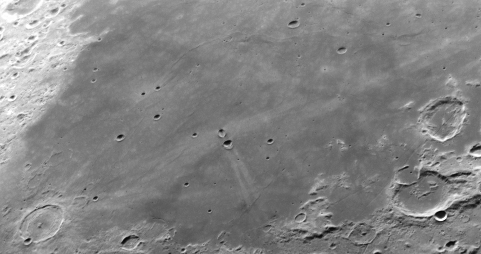

      Das Wetter ist astromäßig nicht gut, daher habe ich mich mal an ein Rohbild vom Bereich Krater Messier /A gesetzt, welches mir mondrandtypisch Probleme beim Bearbeiten, insbesondere dem Schärfen gemacht hat.
      Da sich über die Jahre immer mehr Programme diesbezüglich angesammelt haben, teils kostsnlos, teils kostenpflichtig, habe ich das Rohbild mal durch alle Instanzen gejagt und geschaut, was bei rauskommt.
      Natürlich ist ein objektiver Vergleich schwer, da unterschiedliche Schärfungsalgorithmen zur Anwendung kommen und daher nicht alle Parameter gleich sein können, ich habe praktisch versucht, das für mich beste Ergebnis herauszukitzeln.

      Das Rohbild:
      Daten und Vorverarbeitung
      Teleskop: GSO Dobson 12" f/5 auf Nachführplattform
      Barlow: Antares 2x Apo-Barlow
      Kamera: Svbony 305m pro
      Filter: Svbony 685nm IR-Pass
      Aufnahmesoftware: Firecapture; 3996 Frames; 8bit; Shutter 6,357ms; Gain 32%; Gamma 76; 1920x1080 Pixel; 82fps
      Gestackt mit AS!3; Verwendungsrate 25%
      Seeing 3/5; Durchsicht 8/10

      Astrofan schrieb:
      Hier mal zwei Varianten mit den von mir meist genutzten Programmen:
      Könntest du eventuell noch kurz schreiben, welche Art von Schärfung du angewendet hast?
      Allgemein stelle ich über sämtliche (das Feature unterstützenden) Programme fest, dass Deconvolution die feineren Details heraushebt, aber schnell zu Artefakten an Kratern führt (Doppelkrater).
      Am günstigsten ist wohl eine leichte Schärfung mittels der Entfaltung und hinterher ein nochmaliges schärfen mit Wavelets.
      Rein optisch gefällt mir in der Tat die Sharpen AI-Version am besten, trotz leichter "Doppelkraterränder", eventuell ist sie sogar eine Spur zu glatt. Die Fitswork-Version kommt aber auch nicht schlecht weg, denk ich.

    • Ich kann mich schwer entscheiden zwischen Registax und Astrosurface.
      Nach meinem Geschmack hat Astrosurface hauchdünn die Nase vorn.
      Bei Photoshop hat die Mondoberfläche irgendwie - Ausschlag.
      Giotto wirkt hier leider etwas unscharf und Fitswork produziert bei Micha recht starke Artefakte bzw. Überzeichnung von Strukturen.
      Bei FRank kommt Fitswork tatsächlich besser.

      ich habe mir erlaubt, das Rohbild auch noch einmal zu bearbeiten, zunächst jetzt in Registax 6 mit meinen Einstellungen für meine Aristarchus-Bilder, etwas angepaßt an das hiesige Testbild:
      Ich nutze Registax 6 wirklich gerne, man muß nur bei der Waveletschärfung ziemlich vorsichtig an den Reglern drehen; gerade bei dieser Software ist etwas weniger gewöhnlich viel mehr. Wenn ich nachher dazu komme versuche ich mal eine Deconvolution-Schärfung mit Astra Image und Astrosurface. Giotto läuft leider aus unerfindlichen Gründen nicht auf dem neuen Laptop. Ich versuche den Sombrero am anderen Rechner.

      @Pegasus Auch dir vielen Dank für deinen Bearbeitungsversuch. Allerdings kann mich dein Bild nicht so recht überzeugen. Das Bild sieht auch sehr fleckig aus, als ob da Helligkeitsinformationen bei den Übergängen verloren gegangen sind?
    • Hallo Micha,
      findest Du ? So schlimm kommt es mir garnicht vor.
      Andererseits war es auch nur ein erstes Experiment, ich habe nicht soviel Zeit momentan, überall, selbst dort wo das sehr ungewöhnlich ist herrscht das Chaos, das gemanagt werden will.
      Es war nicht der letzte Versuch, denn mit den ganzen Resultaten hier von euch kann ich was anfangen und mich daran versuchen.
