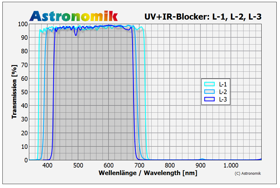

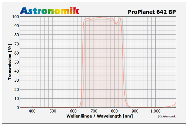

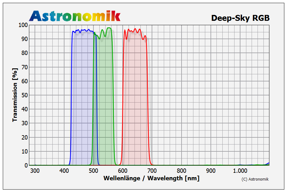

      Der Filter scheint, wie Micha bereits geschrieben hat, bei Dir seinen guten Dienst zu verrichten. Wir sollten uns aber bei dem verwendeten Filter die Filterkurven anschauen.
      Man sieht deutlich, dass der ProPlanet 642 quasi ein erweiterter Rot-Filter ist, was auch auf der Astronomik Seite bestätigt ist. Dort wird von einem quasi Ha-Filter mit 40nm Breite geschrieben.
      Astronomik
      Dazu im Vergleich die Filterkurve eines RGB-Satzes von Astronomik
      Wenn wir die beiden Filterkurven vergleichen fällt sofort auf, dass bei dem ProPlanet 642 Blau und Grün vollständig unter den Tisch fällt. Für die Deep-Sky Fotografie kann das bedeuten, dass als Luminanz eingesetzt Strukturen im L-Bild fehlen, die bei der Farbfilterung vorhanden sind. Das könnte man ggf. an einem blauen Stern prüfen. Der müsste bei Blau-Filterung vorhanden sein - bei L (IR)-Filterung nicht.
      Der Luminanz Filter schließt blau und grün bei der Durchlasskurve ein.
      Wie bereits oben geschrieben wäre die Kontrolle an einem blauen Stern hilfreich.
