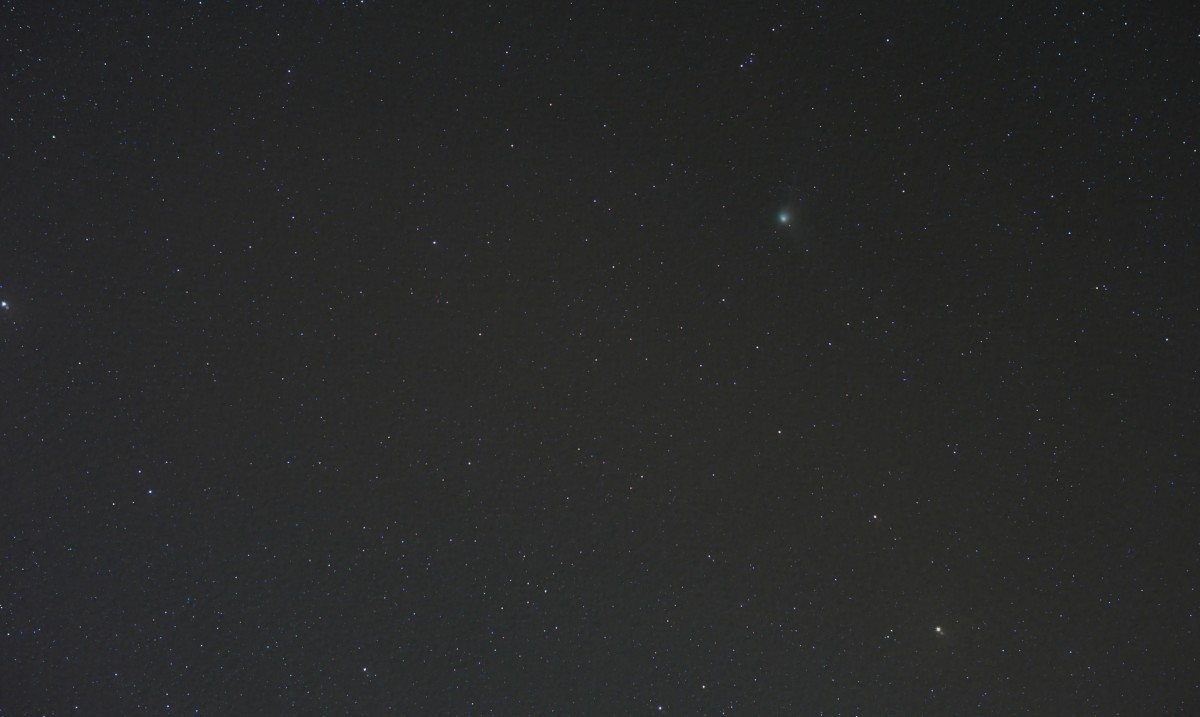

      Die Nacht gabs leidlich ne knappe Stunde CS, es war durch vorhergehenden Schneeregen sehr dunstig, der Komet weder mit Fernglas noch sonst irgendwie auszumachen. Trotzdem schnell die Kamera raus:
      Alpha 5000, Sigma Contemporary 56mm f/1.4 @ f/2.8 Skywatcher Star Adventurer
      10x60s bei Iso 800, DSS, Fitswork.
      Keine Pretty Pictures, aber erwischt ist erwischt :D

      Da ist erwischt ist erwischt völlig ausreichend bei den Wetterbedingungen zur Zeit, darf und kann man nicht mehr erwarten.
      Da hast du recht, da muss man auch mal kleine Brötchen backen 8) Wenn mal Wolkenlücken sind, hängt so ne Art Skyglow am Himmel, wo alles drinnen absäuft. Echt nicht schön.
      Zudem ist der C/2022 E3 ja auch kein Neowise und an sich kein besonders prachtvoller Komet.
      Vielleicht hat ja der ein oder andere da ja mehr Glück!
