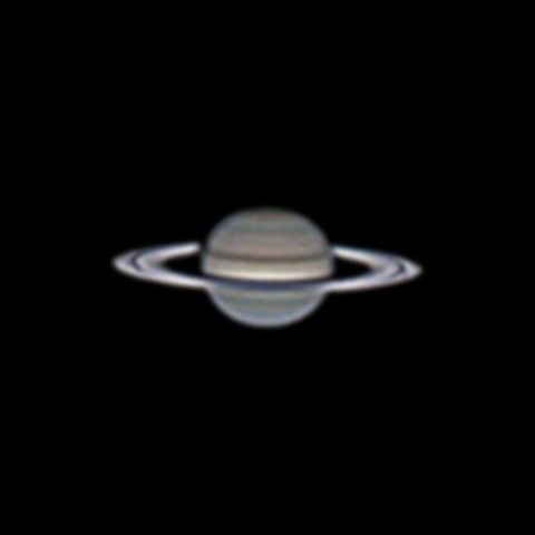

      letzten Mittwoch habe ich dann doch die Kamera angeschlossen und aufgrund der Wetteraussichten eine verkürzte Nacht in Kauf genommen.
      Ein paar Aufnahmen wollte ich nun doch mal aufnehmen.
      Ich bin froh, daß ich diese Gelegenheit genutzt habe denn wann immer ich danach aufgebaut hatte - bedeckten Wolken den Saturn sobald er dann für mich sichtbar wurde.
      Hier ein erstes Ergebnis, Saturn am 24. August 2023 um 0:04 MESZ:
      Der Jetstream macht gute Aufnahmen gerade schwierig.

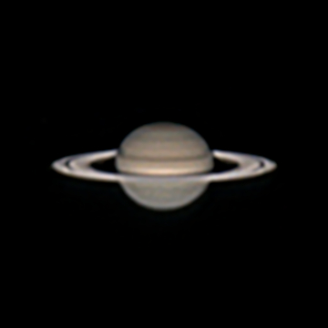

    • Ich habe die Rohdaten nochmal bearbeitet.
      Für diese Variante habe ich 4000 von 10 000 frames genutzt obwohl die Qualität der Einzelframes schon die 50%-Grenze erreicht.
      Bearbeitet habe ich es diesmal mit Astro Surface:
      Weitere Fotos nicht vor Donnerstag, ich kann mir momentan nicht die Nacht im die Ohren schlagen, ich muß tagsüber topfit sein.

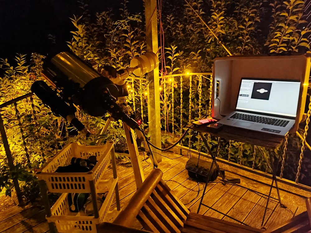

    • Hallo,
      gestern habe ich mich trotz enormer Müdigkeit zusammengerissen und ausgeharrt bis Saturn hinter dem Tulpenbaum hervortrat.
      Er steht wirklich nicht sehr hoch, aus dem Garten erreiche ich ihn einfach nicht.
      Meteoblue versprach ziemlich gutes Seeing.
      Dann war der Moment da, Saturn erschien und ich richtete das C 9.25 darauf aus.
      Ihr Mächte, was ist DAS ??
      Ein Gewabere als läge Saturn am Grunde des Pools und meine Frau schwimmt gerade darin.
      Grauenhaft.
      So schlimm habe ich das hier bislang noch nie erlebt.
      Es blieb nur Warten, ob sich das bessert wenn Saturn höher steigt.
      So wie es erstmal war habe ich garkeinen Speicherplatz für Videos verschwendet.
      Gegen Mitternacht wurde es etwas besser und ich habe einige Videos gemacht.
      Nach ersten Sichtungen - naja -mal sehen was ich rausholen kann.

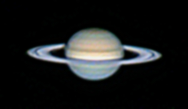

    • Hallo,
      letzte Nacht war die Atmosphäre wirklich recht ruhig, die Angaben aus Meteoblue schienen hier zuzutreffen.
      Ich habe einige gute Saturnvideos aufnehmen können, wobei sich die Fokussierung immer wieder als Herausforderung erweist.
      Ich habe diesmal eine Fokusserie erstellt und die besten Videos für die Weiterverarbeitung gewählt.
      Trotzdem ist irgendwie der Wurm drin, obwohl das Rohmaterial meiner Meinung nach gut ist schaffe ich es bislang nicht, die feinen Details herauszuarbeiten die bestimmt drinstecken.
      Ich habe es mit Registax und Astrosurface versucht, bin mit dem Resultat aber nicht wirklich zufrieden.
      Ich zeige es einfach mal, aber mir ist klar, da geht noch mehr.
      C 9.25 auf mod. EQ 5
      ZWO ADC
      SVbony 305 pro C, UV/IR Cutoff
      250 fr/s
      35% von 15 000 fr
      AS!3, Registax 6, AstroSurface, GIMP
    • Moin Martin!
      Ist doch völlig in Ordnung! Manchmal ist es trotz optimistischer Einschätzung des Rohvideos so, dass dann doch was nicht gepasst hat. Ich kann dir da vielleicht noch den Tipp geben, Gamma nicht nur runterzuregeln sondern ganz abzuschalten.
      Pegasus schrieb:
      35% von 15 000 fr
      Geh vielleicht auch mit der Verwendungsrate etwas runter, so auf 10-15%.
      Möglicherweise hat der Fokus doch nicht 100% gepasst? Vorher bestmöglich an einem Stern scharfstellen. Hast du mal die Justierung deines C9 überprüft?
    • Hallo Micha,
      ich hatte vorher mit Bahtinov-Maske am Stern fokussiert und später bei gutem Seeing auch eine Fokusreihe durchgeführt.
      Intra- und extrafokal lag der Fangspiegel immer sehr schön mittig, die Justierung sollte also nicht zu sehr abweichen.
      Gestern Abend war ich tatsächlich etwas entnervt von den recht langwierigen Bemühungen und dem nicht befriedigenden Ergebnis und fragte mich warum ich den Sch... eigentlich mache anstatt Saturn im Bino zu genießen und vielleicht sogar zu zeichnen.
      Aber nun habe ich halt für genau diese Zwecke seinerzeit die recht flotten Kameras angeschafft und verkaufen mag ich sie nun auch nicht.
      An Venus und Mars hat das ja auch wirklich gut funktioniert und an der Sonne kriege ich es doch auch hin. . . .warum immer der Schaff mit Saturn und Jupiter ???
      Ich probiere es heute nochmal, vielleicht wirklich geringerer Verwendungsrate.
      Dann wird halt das Bild schnell grisselig weil ich zugunsten von Framerate den Gain zumindest mittig einstelle.
      Vielleicht sollte ich auch das mal etwas anpassen.
      Das Gamma habe ich übrigens bei Planetenaufnahmen immer abgeschaltet.

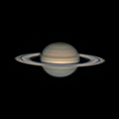

    • Hallo zusammen,
      so, hier Saturn vom 09. September um 23:20 MESZ:
      C 9.25 , EQ 5 GOTO
      ZWO ADC
      SVBony 305 pro Color , UV/IR Cut
      250 fr/s , 15% von 15 000 fr
      AS!3, AstroSurface, GIMP
      Ich habe hier das Rohmaterial nochmal gründlich gesichtet und großzügig gestackt. Das Video von 23:20 war von allen das Schärfste.
      Das habe ich dann komplett in Astrosurface weiterverarbeitet wobei ich ich die Reihenfolge der Abläufe abänderte.
      Das Resultat nähert sich jetzt etwas mehr dem, was ich gerne im Endeffekt erreichen möchte.
      Der Weg ist allerdings noch weit.
      Schrieb ich schon, daß ich Videotutorials nicht so wirklich mag ? Sie geben mir ein Tempo vor das in beiden Richtungen gewöhnlich nicht meins ist.

    • Moin Martin!
      Danke, dass du mir das Rohbild zugeschickt hast. Ich hab mich mal drangesetzt und hier ist der Workflow in Astrosurface T7 dazu:
      Als erstes über Geometry vergrößern, und zwar 1,5x, größer macht keinen Sinn, am besten schon 1,5x Drizzle in AS!3
      Dann das Histogramm über Levels automatisch anpassen lassen
      Dann den Weißabgleich automatisch durchführen lassen
      Dann RGB-Align
      Im Anschluss wird mit dem Wavelet Deconvolution Filter geschärft
      Und zum Schluss die Farbsättigung etwas angepasst
      Und hier das Endergebnis:
      Du siehst, auf dem Holzweg warst du mit deiner bisherigen Bearbeitung nicht. Das geht sicher auch noch mit anderen Programmen, aber das wäre mein Workflow.
