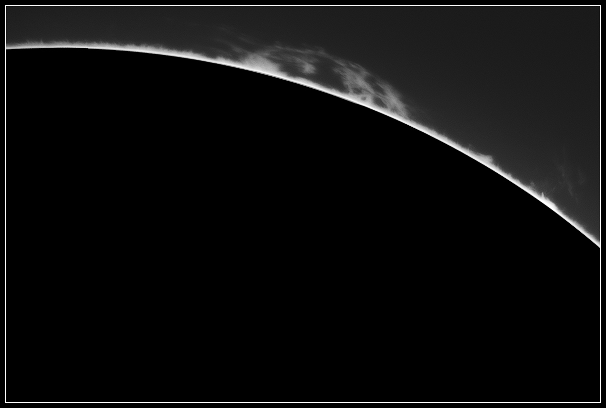

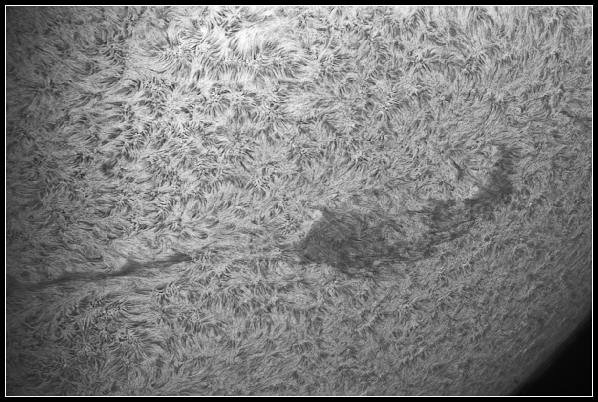

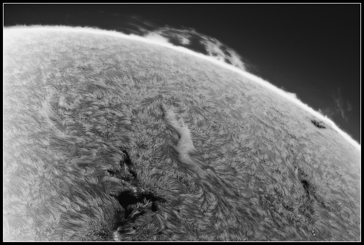

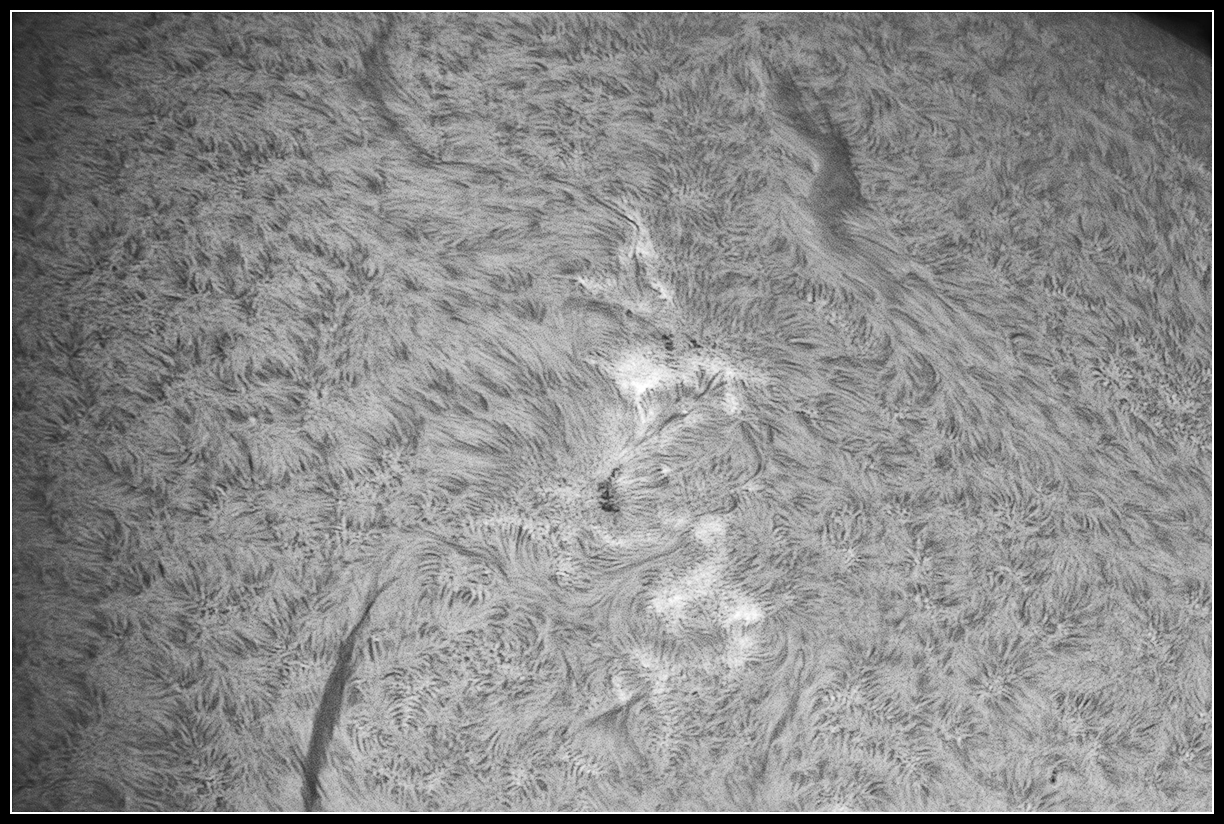

      ich habe die letzten Tage genutzt, um mir ein 90mm Halpha Reise-Teleskop zusammenzustellen. Es sollte nicht übermäßig viel kosten und die teils schon vorhandene Technik beinhalten.
      Den kompletten Kurzbericht findet ihr hier.
      So sieht es aus:
      Und das ist eines der ersten Bilder - ich bin sehr zufrieden damit:

    • Hallo Karsten, Micha und Martin,
      vielen Dank für euer nettes Feedback. Ja das ist für mich jetzt das ultimative Reise Teleskop für Ha-Sonne.
      Damit kann ich aber auch noch Weißlicht machen mit einem 1,25" Herschelkeil.
      Dazu lasse ich das C-ERF einfach drauf und tausche nur die OAZ-seitigen Komponenten - also Herschelkeil und ASI178.
      Natürlich ist das in Summe schon nicht unerheblich, da ich aber viele Komponenten schon hatte und das zum Teil zu attraktiven Preisen, schrieb ich 'relativ günstig'.
