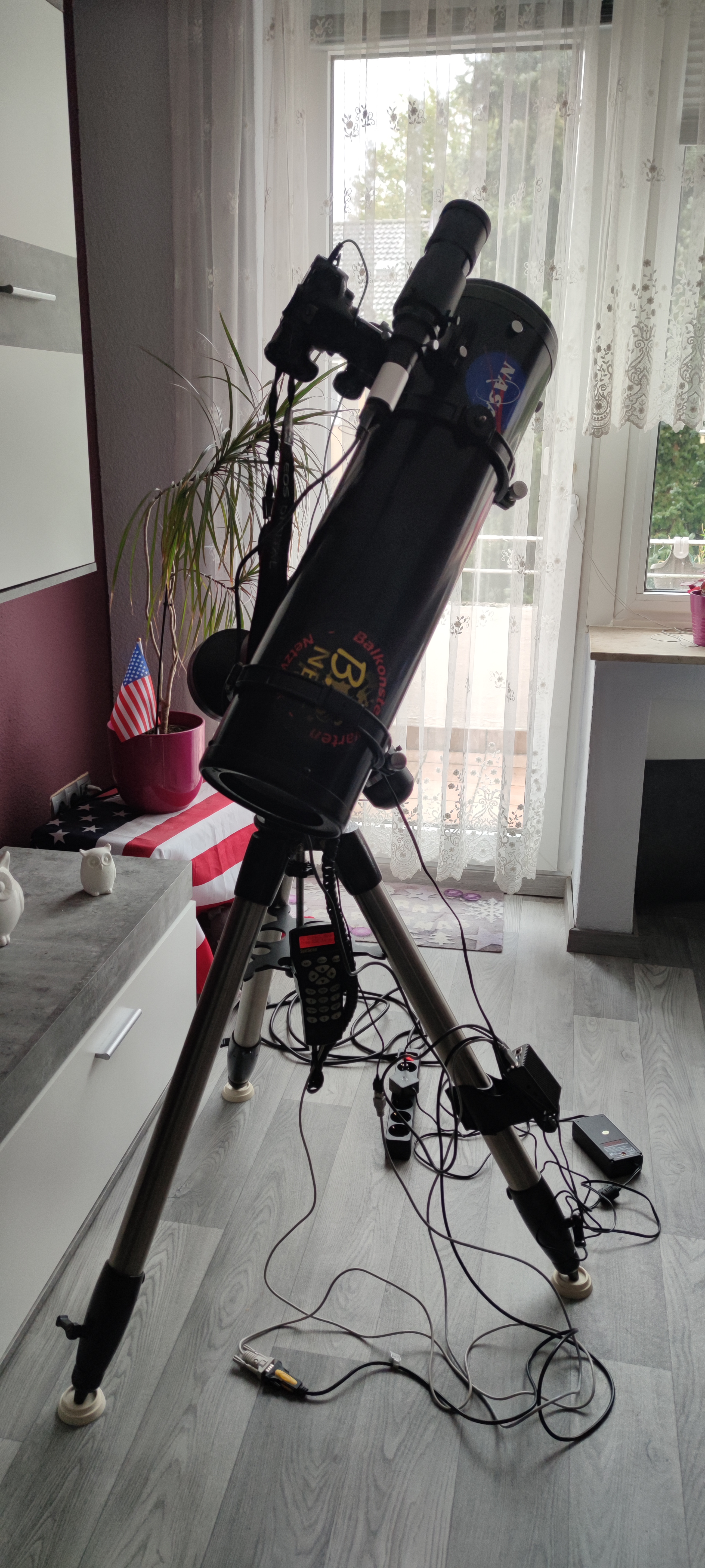

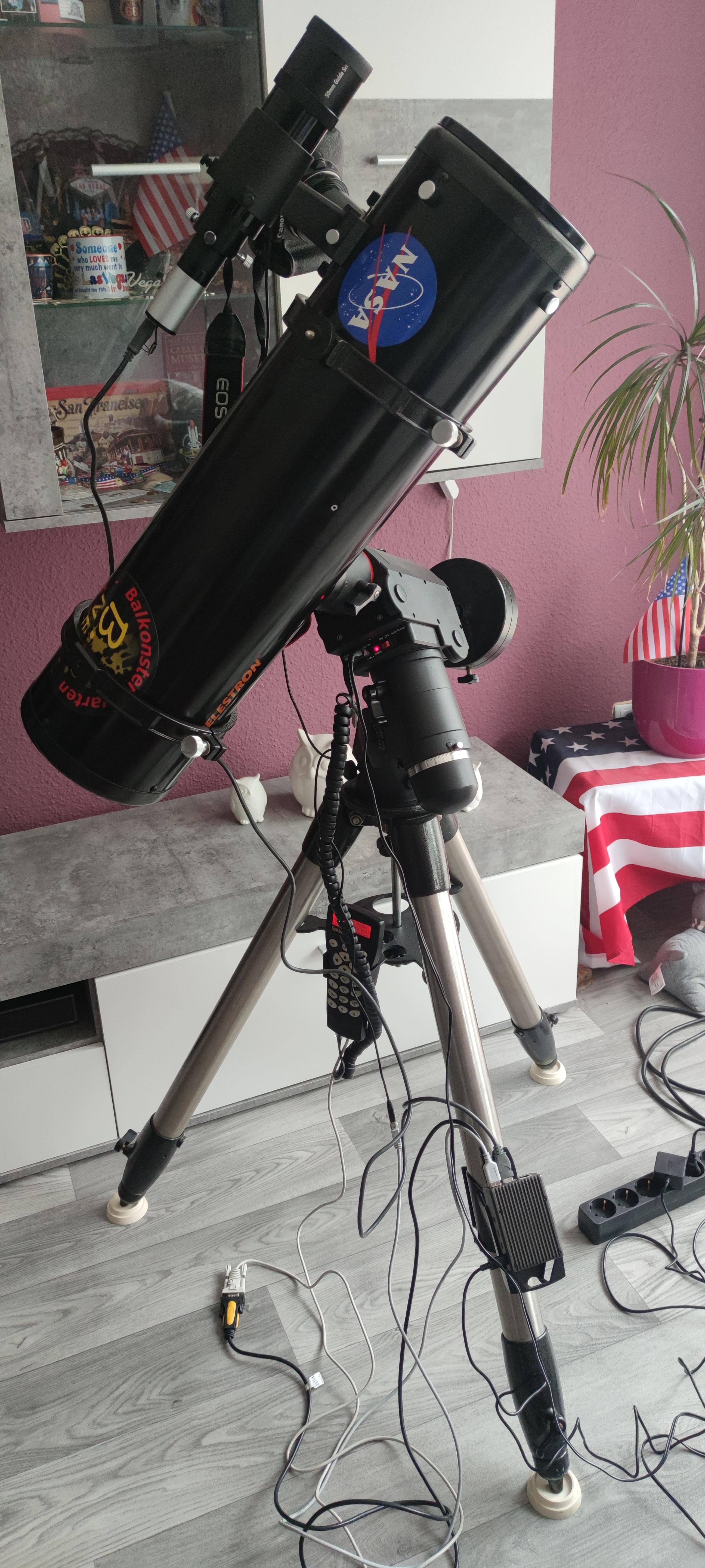

    • Hallo Gunther,
      danke für deine Rückmeldung.
      Gestern habe ich meinen Raspi bekommen und Astroberry aufgespielt.
      Ich konnte meine Montierung, de EOS 700D und meine Guiding Kamera verbinden.
      Mit der EOS hatte ich meine Probleme bis ich sie statt nur auf AN zu Stellen, diese auf Live gestellt habe dann funktionierte es.
      Die Software ist sehr Mächtig und es wird schon was dauern bis man alles verstanden hat.
      Goto konnte ich schon ohne Probleme um Wohnzimmer machen.
      Wie schaffe ich es da ich die Montierung mit Sky Safari funktioniert?
      Dieses habe ich auf dem Handy und auf dem IPad.
      VLG Thomas
