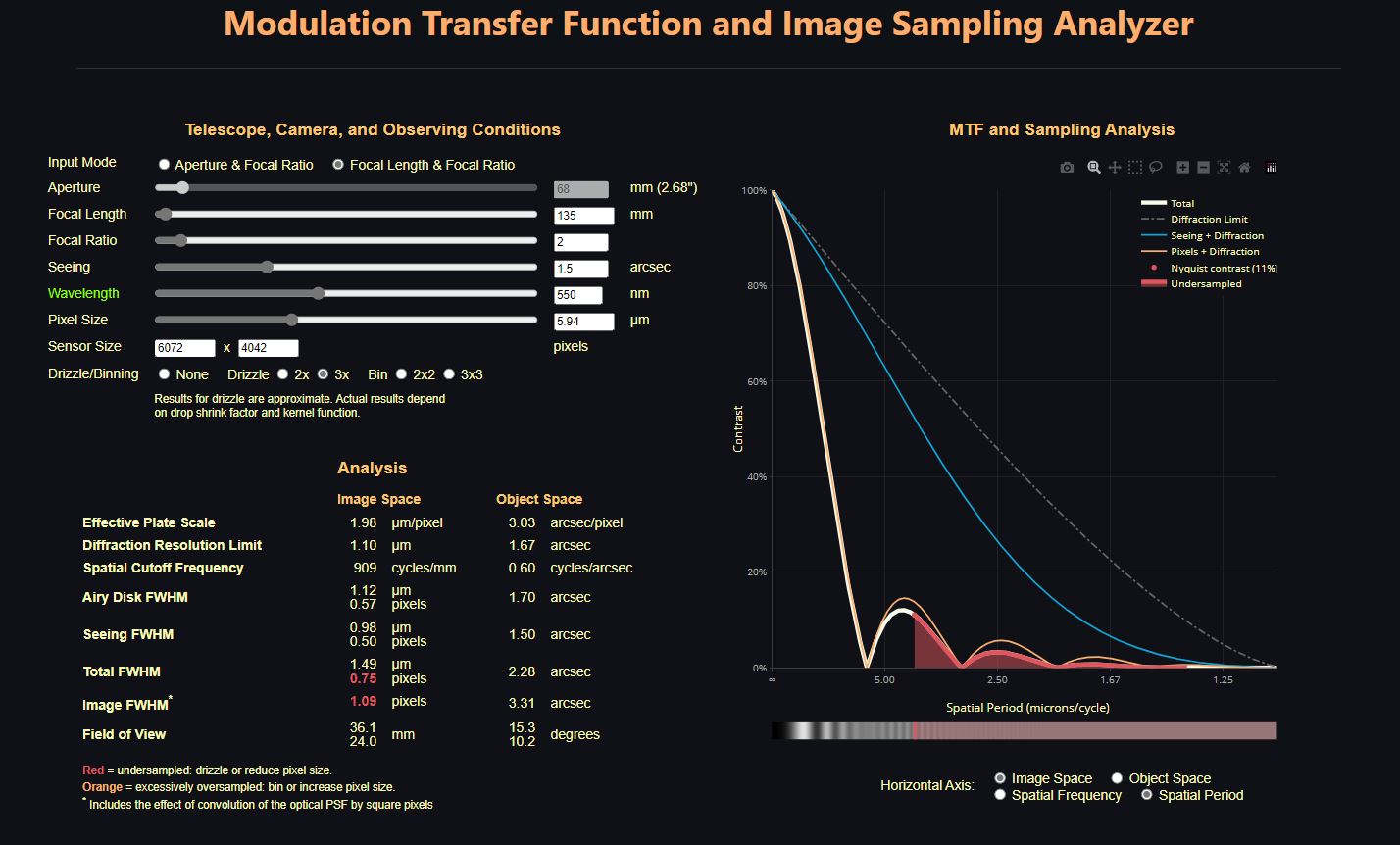

      Können die Bildfehler mit den elongierten Sternen nicht durch BXT im "correct only" Modus korrigiert werden. Ich denke bei der Entwicklung des Bildes ist das Drizzeln absolutes Muss.
      Mit Russel Crowmans Analyse Tool kann man das sehr gut abschätzen.

      danke für den Tipp mit dem Analyse Tool. Da bin ich noch gar nicht drüber gestolpert. Das sieht recht vielversprechend aus, muss mich aber erst noch
      mit der Bedienung vertraut machen.
