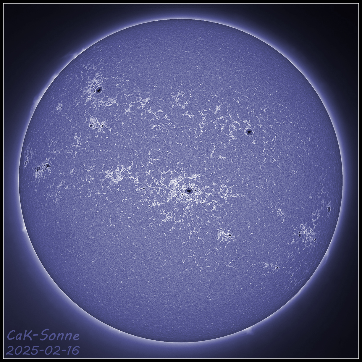

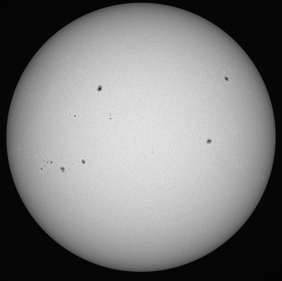

      es war Sonntag, es war sonnig, ich hatte Zeit, ich habe das Teleskop rausgestellt.
      Ich konnte Aufnahmen machen unter allerdings schwierigen Seeing-Bedingungen. Trotzdem ist es besser als garnicht beobachten zu können.
      R: 3 variabel, Cirrus
      S: 2-3 variabel, Cirrus
      WL-Sonne:
      UV-Sonne:
      Das UV-Bild habe ich nicht stärker bearbeitet oder geschärft, ich habe es bei der Variante belassen die AS!2 anbietet.

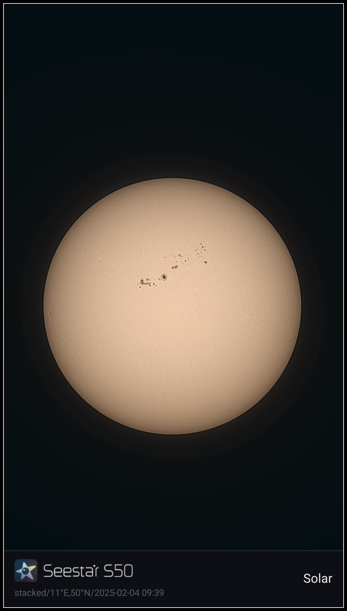

      Hier mal von mir zwei Bilder von heute (04.02.2025):
      WL mit dem Seestar -Stacking in der Seestar-App:

    • Hallo Frank,
      danke für die Fotos. Sehr schöne Aufnahmen.
      Natürlich hat die Calcium-Sonne bei Deiner viel geringeren Halbwertsbreite einen deutlich höheren Kontrast, aber ganz übel ist das Antlia-Filter auch nicht.
      Ich kann die Bilder auch noch stärker bearbeiten, aber so ging es etwas schneller.
      Interessant ist für mich der Vergleich der AR 3981 in Weißlicht und im UV Licht. Mit den atmosphärischen Bedingungen hatte ich wirklich Glück zum Zeitpunkt der Aufnahme.
      Im Bereich der Calcium-Linie sehen wir ja den unteren Bereich der Chromosphäre.
      Die magnetischen Effekte dürften hier deutlicher sichtbar werden.
      Ich habe noch weitere Aufnahmen mit größerer Brennweite in UV und WL gemacht. Ich werde die noch weiter bearbeiten und näher untersuchen.

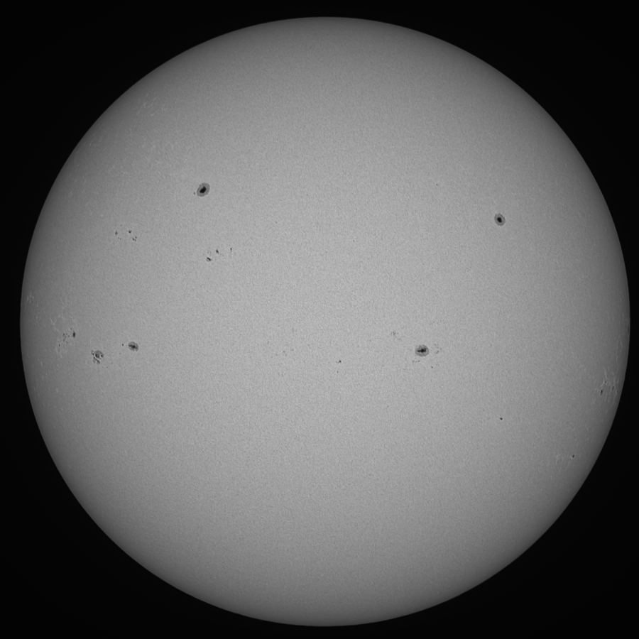

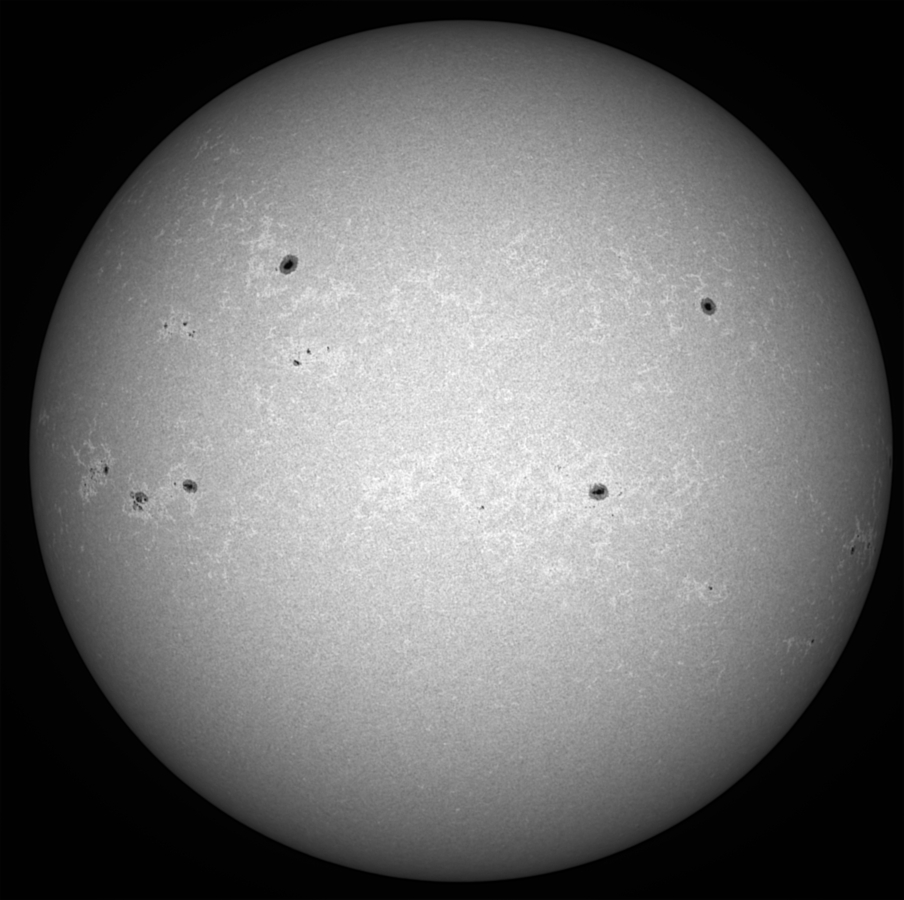

    • Hallo Frank,
      vielen Dank für die großartigen Bilder !
      Ja, die Bedingungen sind momentan nicht besonders gut, ich hatte gestern erhebliche Probleme mit der Bildschärfe und der Luftbewegung.
      Trotzdem hier einige Ergebnisse von mir von gestern, 17.Februar 2025:
      R: 3
      S: 3 (4)
      Weißlicht um 15:27 MEZ:
      TS Apo 80/480 mm / Baader Astro-Solar Objektivfilter ND 3.8 / O III Filter / Neptune M Kamera / Bearbeitung AS!3, Registax 6, GIMP
      UV-Sonne im Bereich 393.3 nm +/- 1.5 nm um 15:31 MEZ:
      TS Apo 80/480 mm / Baader Astro-Solar Objektivfilter ND 3.8 / Antlia 393.3 nm Filter / Neptune M Kamera / Bearbeitung AS!3, Registax 6, GIMP

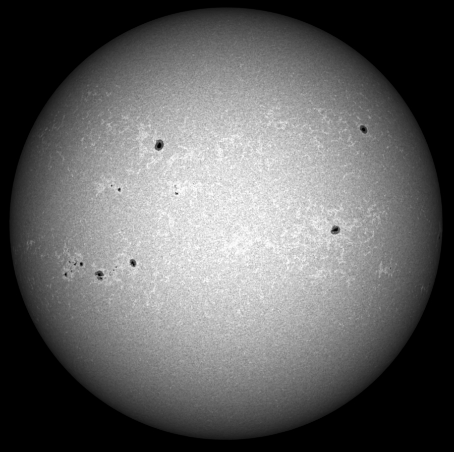

    • Hallo zusammen,
      auch heute hatte ich Gelegenheit, Sonnenaufnahmen zu machen.
      Auch heute bei leider bescheidenen atmosphärischen Bedingungen.
      R: 3
      S: 3, häufig 4
      Sonne im Weißlicht um 11:43 MEZ:
      UV-Sonne im Bereich der CaK-Linie um 11:37 MEZ:
      Nach Bearbeitung:
