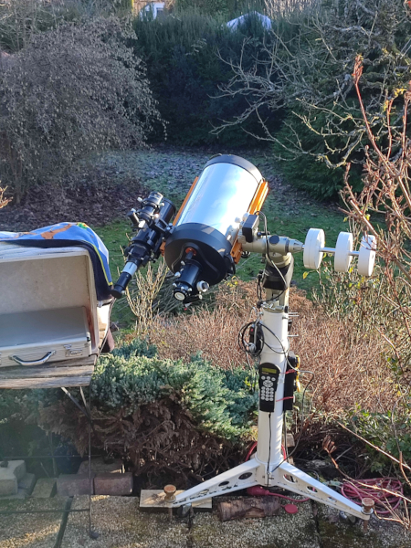

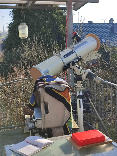

      Gestern habe ich neben dem APO für die Sonne die großen Geschütze aufgefahren.
      MEADE 200/1227 mm Newton
      C 9.25 235/2350 mm SC
