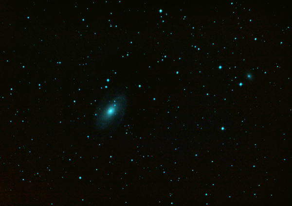

      Da ich ja nun, dank Autoguiding, auch länger belichten kann, habe ich mich letzte Nacht mal am Bodes Nebel versucht. Ich habe mehrere Aufnahmen mit 30, 60 und 120 Sekunden in Fitswork gestackt.
      Das Ergebnis ist noch lange nicht perfekt. Aber für den Anfang geht es wohl schon.
      Ganzes Bild, leicht beschnitten

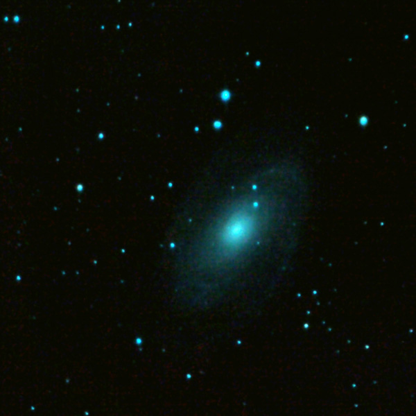

      Ausschnitt mit 50% der Originalgröße

      Hallo Ronny,
      herzlichen Glückwunsch zur ersten Galaxie!
      Willkommen im Club der Photonenjäger!
      Aller Anfang ist schwer. Du hast Dir direkt zu Anfang ein nicht ganz leichtes
      Motiv ausgesucht. Du machst ja wahnsinnige Sprünge, willst Du von 0 auf 200
      in weniger als einer Sekunde? Gestern noch die Montierung festgenagelt damit diese nicht
      weg läuft und heute schon bei M81/M82. Dann werden wohl in der kommenden Nacht die ersten
      10x10 Minuten Bilder von M57 kommen. Jetzt wird’s es echt spannend mit Dir.
      Sind sehr gespannt auf Deine nächsten Bilder.
      Gibt es auch ein paar genauere Angaben zur Bildaufnahme?
      Mit welcher Kamera wurde das Bild aufgenommen?
      Wurden Filter eingesetzt?
      Dein Aufnahmegerät war?
      Wie viele Belichtungen wurden in welcher Zeit / bei ISO erstellt?
      Wurde ein Koma-Korrektor eingesetzt?
      Woher kommt der hohe Cyan-Anteil?
      Die Überschrift von Deinem großen Bild lautet M81/M82. Wo ist M82 Geblieben,
      sie müsste eigentlich im Bild zu sehen sein?
      LG/CS
      Bernd & Peter
      VG / CS
      Bernd & Peter

    • Re: Meine erste Galaxie
      Moin Ronny
      Na , da haste dir ja ein nicht so einfaches Objekt als Erstlingswerk ausgesucht.
      Trotzdem kann man schon einiges erkennen , und so schlecht finde ich es eigentlich
      gar nicht.
      Das Autoguiding klappt ja schon mal , drum gehe ruhig mal auf 3 Minuten pro
      Bild.
      Probiere doch mal M51 , der ist wesentlich einfacher......
      Ich freue mich jetzt schon auf deine nächsten Bilder....
      Weiter so , und
      CS

      Vielen Dank für die netten Kommentare :)
      Hier noch ein paar genauere Angaben zu den Aufnahmen:
      Kamera EOS 40D mit CLS-Clipfilter
      Optik GSO Newton 150/750 mit Baader Komakorrektor
      ISO 1600, keine Darks/Flats
      9 Aufnahmen mit 30 Sekunden
      7 Aufnahmen mit 60 Sekunden
      3 Aufnahmen mit 120 Sekunden
      gestackt mit Fitswork
      bearbeitet mit Fitswork, ACD See und PS7.
      Der hohe Cyananteil gefällt mir auch nicht. Aber bei dieser Farbgebung konnte man die meisten Strukturen vom Nebel erkennen. Liegt das vielleicht am CLS-Filter?
      LG
      Ronny

      @pitbabu
      Wegen dem M82:
      Ich bin ja noch totaler Anfänger und weiß ehrlich gesagt nicht, ob der kleine, runde Fleck auf dem großen Bild überhaupt M82 ist. Eigentlich müßte der doch näher an M81 dran sein. Keine Ahnung.
      Edit: Ich hab mich nochmal etwas mit den beiden Galaxien beschäftigt. Der diffuse Fleck rechts oben ist definitiv nicht M82. M82 wäre ja länglich, weil man sie von der Seite her sieht.

      Hallo Ronny,
      wir dachten nur, nicht das Du sie versehentlich abgeschnitten hast.
      Du hast Dir da aber auch einen richtigen Brocken ausgesucht.
      Anspruchsvoll bei der Aufnahme und schwer zu bearbeiten.
      Immerhin hast Du den Sprung gewagt und das finden wir SUPER!! :D
      Wie weiter oben schon geschrieben, sind gespannt auf Deine nächsten Bilder.
      Ruhige Luft und klaren Himmel
      wünschen
      Bernd & Peter
      VG / CS
      Bernd & Peter
