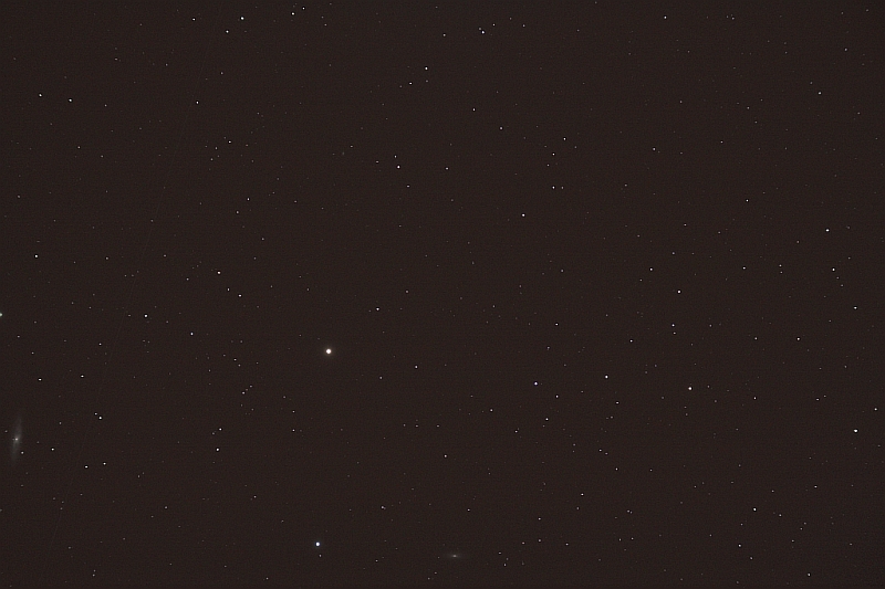

      eigentlich wollte ich das Leo-Triplet. Hab aber nur M65 davon erwischt (linker Bildrand) und schwach auch NGC3593 (unterer Bildrand).
      Sowas kommt raus, wenn man sich bei der Orientierung am Himmel verhaut (ohne GoTo). Ist schon heavy.
      Trotzdem - das Bild macht Mut zu mehr durch den ED. :D
      Es sind die Sterne am Rand leicht verzogen - was nicht anders zu erwarten ist. Ich habe aber mit Schlimmerem gerechnet. Hält sich aber erstaunlich in Grenzen. Hier könnte ein Flattener wirklich Sinn machen.
      Daten:
      Skywatcher ED80/600 mit EOS 350D, ISO 400, 3x um 250 Sekunden. Nachführung mit PHD und dem SKM 127.
      Bearbeitet wurde nichts. Nur die Rohbilder gestackt. Aber vielleicht setze ich mich noch mal ran, aber wohl nicht mehr heute.
      Also los Manfred, nur Mut :D

      Hallo Matthes,
      also Deine Montierung sollte gut gescheinert sein.
      Wenn dein Bild vergrößert wird, sieht man um jeden Stern einen dunklen Rand. Sieht aus wie eine misslungene Farbfehlerkorrektur oder so. Die Sterne sind nicht ganz rund, was nicht auf einen fehlenden Flättner zurück zu führen ist und auch nicht auf die Montierung. Der ED80 ist wirklich ein preiswertes Gerät mit guter Abbildung und der Wermutstropfen an der Sache ist der OAZ. Sieht aus als wenn der OAZ in einer bestimmten Position nachgegeben hätte. Stell den Ed80 mal auf den Tisch. Schaue Dir den OAZ mal genau an. Du wirst zwei Madenschrauben finden, die kannste mit Gefühl leicht reindrehen. Dann wird das ganze zwar etwas strammer aber Bernd und ich können Gewissheit sagen da rutscht und wackelt nicht mehr. Außerdem haben wir uns Markierungen auf dem OAZ gemacht wenigstens da wo die 350D in den Fokus kommt mit und ohne Flättner. Ärgerlich das Du nicht länger drauf gehalten hast. Sieht wirklich nicht schlecht aus. Bitte das nächste Mal mit ISO 800 und solltest Du den IDAS LPS2 Filter Dein eigen nennen dann mit ISO 1600. Der Filter ist der Knaller und passt zum ED80 wie kein anderer. Alle Restlichtquellen sind einfach weg.
      CS/ LG
      Bernd & Peter
      VG / CS
      Bernd & Peter

      Halli Hallo,
      die schwarzen Ringe um die Sterne sind auf dem Summenbild in der Originalgröße nicht vorhanden. Da muss irgendwas beim Verkleinern passiert sein (IrfanView).
      Den OAZ habe ich so gelassen wie er war. Ich hab ihn halt nach dem Fokussieren geklemmt. Da gibts eigentlich keine Probleme.
      IDAS LPS2? Der muss warten.
      Was mich stört ist, dass ich wieder den Fokus nicht 100%tig getroffen habe. Ich sollte mir doch mal eine vernünftige Maske bauen für den ED. Lohnt sich ja :mrgreen:
      Wenn es klappen sollte, gehe ich heute noch mal ran - ich weiß ja jetzt, wo ich suchen muss...

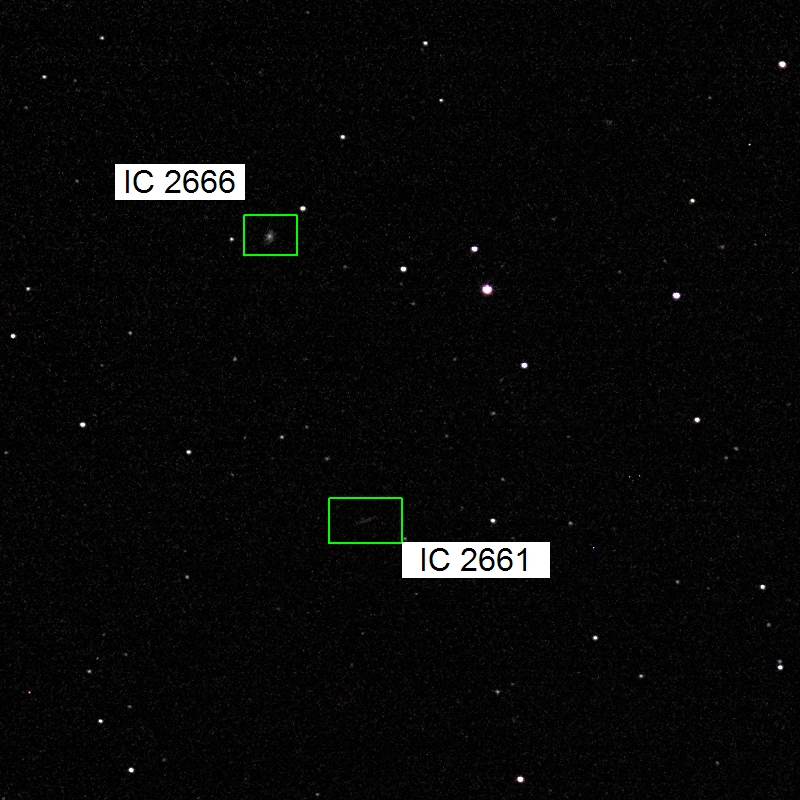

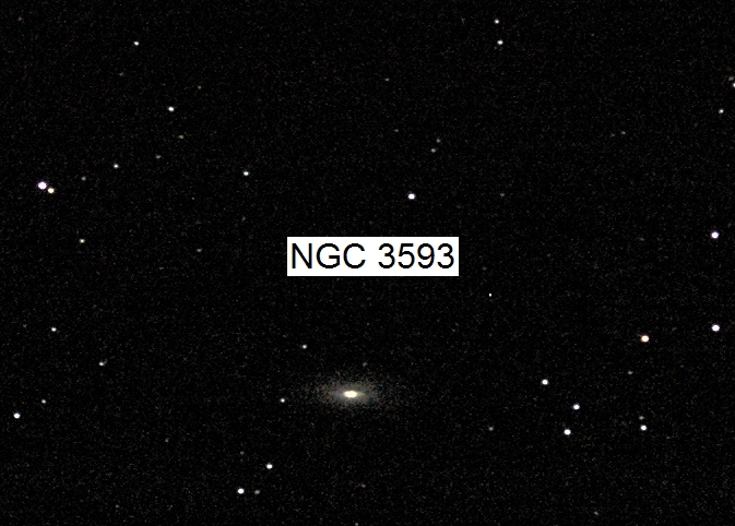

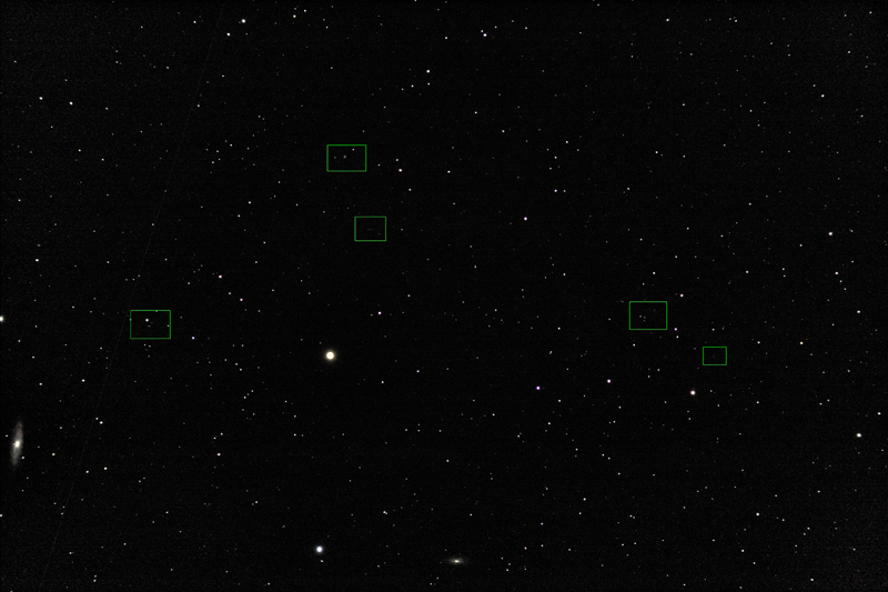

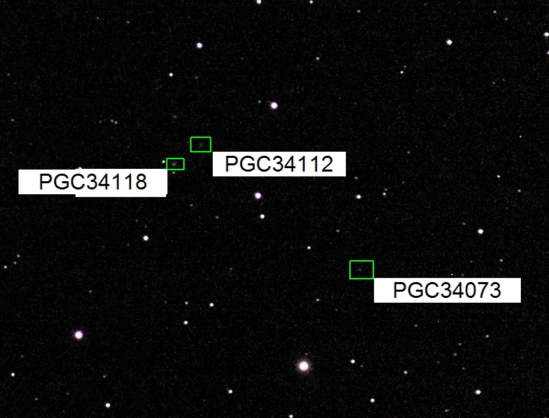

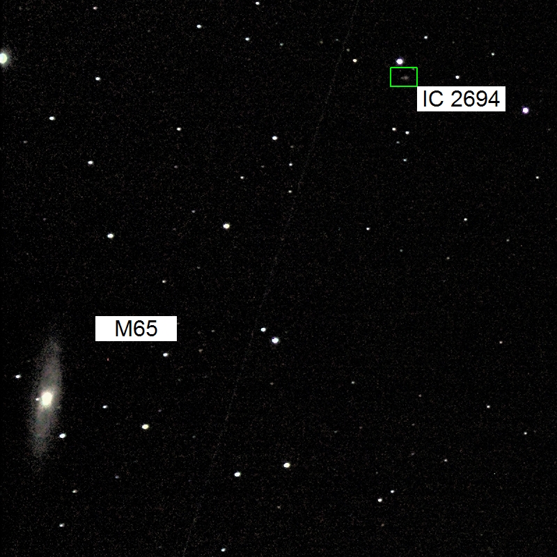

      ich habe mich noch einmal über die Bilder gemacht.
      Was ich da bei der Bearbeitung entdeckte ließ mich etwas rüffelig werden, weil ich nicht länger draufgehalten habe.
      Bei der Bearbeitung sind mir "neblige" Objekte aufgefallen, die mich veranlassten, doch mal bei Redshift nachzuschauen, ob da was ist. Ja, und da war dann noch mehr...
      Es sind folgende Objekte abgelichtet:
      - M65 (10.1 mag)
      - IC 2694 (15.3 mag)
      - IC 2666 (14.7 mag)
      - IC 2661 (15.4 mag)
      - IC 3593 (11.9 mag)
      - PGC34112 (15.5 mag)
      - PGC34118 (15.6 mag)
      - PGC34073 (15.5 mag)
      Kleines Bild komplett MIT allen Markierungen:
      Zum vollen Bild (aber OHNE Markierungen :D ) geht es über den Link:
      Bild in voller Auflösung (ca 5,5 MB).
      Das Bild ist wie gehabt das Summenbild aus 3 Aufnahmen mit je ca 250 Sekunden Belichtungszeit. Also alles wie oben. Das Bild ist sehr stark und hart im RAW-Modus mit Fitswork bearbeitet worden, um die Details am "Leben" zu erhalten. Photoshop hatte nur wenig zu tun.
