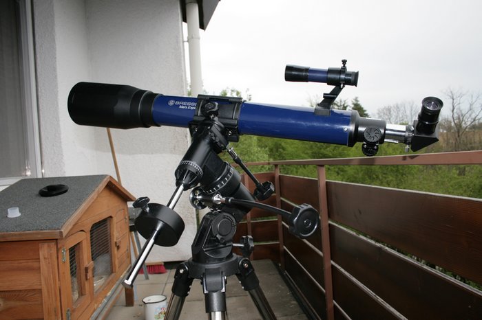

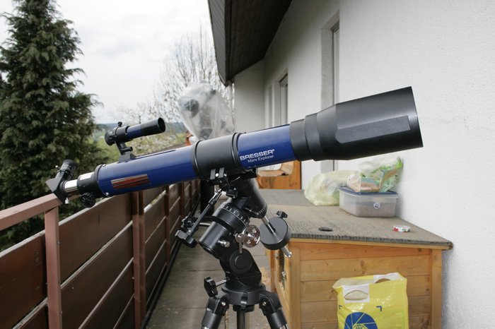

      Am Freitag war ich dann auf Amazon um nah ein paar Büchern zu schauen. Was springt mir da ins Auge?? Der Bresser MarsExplorer (ehemals Skylux) für
      60 €, komplett mit Monti und Zubehör! ...aber nur noch 2 Stück auf Lager :shock:
      Okay, sofort bestellen! Habe ich dann auch gemacht :mrgreen:
      Am Samstag ist das Paket dann bei mir eingetrudelt.
      Nun warte ich auf das First-Light. Mal sehen, was das kleine Teil so leistet!
      Die Montierung macht schon mal einen vernünftigen Eindruck, selbst mit ausgezogenen Stativbeinen ist das Ganze noch ordentlich stabil.
      Hier mal zwei Bilder:
      Viele Grüße, Kai

      Na , für 60€ neu mit Garantie kann man wahrscheinlich nicht
      meckern.
      Die Montierung ist ne Astro3 , und die würde ich ein bisschen höher
      wie die EQ2 einstufen.
      Die Lidlversion mit dieser Taukappe neigte zu dreieckigen Sternen.
      Das lag daran , dass die Taukappe viel zu stramm saß!!!
      Also Sterntest ist Pflicht , und beschreibe mal deine ersten
      Eindrücke.
