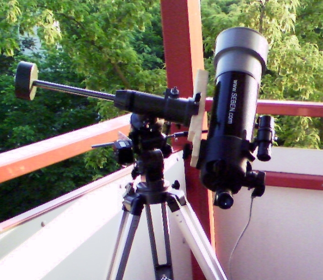

      Ich hatte meine Astro3 damals so motorisiert:

      Das war aber eine recht eigenwillige Konstruktion, die vielleicht etwas von den bekannten abweicht, deshalb mal hier eine kleine Beschreibung.
      Als Motor habe ich diesen verwendet:
      <!-- m --><a class="postlink" href="http://www.pollin.de/shop/shop.php?cf=detail.php&pg=OA==&a=NDg1OTg2OTk=&w=OTk0OTg4&ts=0">http://www.pollin.de/shop/shop.php?cf=d ... 0OTg4&ts=0</a><!-- m -->
      Dann habe ich Zahnräder gesucht, für den Motor ein möglichst kleines, für die Montierung ein möglichst großes, in einem alten Laserdrucker bin ich fündig geworden (Mann, sind da Zahnräder verbaut, wahnsinn :shock: )
      Das ganze hab ich an der Original Aufnahme auf einem Blech verbaut.
      Mit der Steuerung kann man nun die Geschwindigkeit des Motors regeln. Die Platine hat 2 Eingänge, wo man sich ne kleine Handbox bauen kann für Geschwindigkeit + - und Drehrichtung des Motors.
      Funktioniert hat es sogar, aber es gab doch deutliche Schwingungen in der Montierung. Für Visuell hat es aber gereicht. Die Schwingungen sind durch die Stativbeine gekommen, denke ich mal.

      Hallo Micha
      interesante Lösung!
      Hast du dann eigentlich noch ein separates Getriebe gebraucht, oder hat der Motor die Zahnräder direkt angetrieben?

      Hallo Kai!
      Ein Getriebe hab ich nicht verbaut, bloß ein sehr kleines Ritzel für den Motor und ein recht großes für die Montierungsachse. Die Zähne hab ich aber nicht gezählt. War aber auch nicht nötig durch die Drehzahlverstellung. Der Motor hätte vielleicht ein paar Schritte mehr pro Umdrehung vertragen können, aber einen Mikroschrittmotor kann die Steuerung leider nicht ansteuern. Ich hab den Motor dann im Halbschrittmodus gefahren, so dass eine vernünftige Drehbewegung erfolgen konnte und kein schrittweises Geruckle. Ich war aber erstaunt, wie heiß so ein Motor werden kann, aber die Expertenauskunft war "Alles I.O., dass muss so sein"
      PS: Ich sehe gerade, den Schrittmotor mit 100 Schritten/U mit 12V gibts wohl nicht mehr, nur noch die 24V-Version. Also, nicht wundern wegen des zweiten Links.

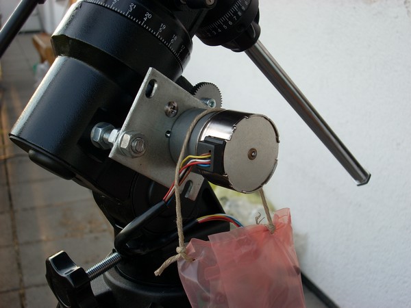

      Nach 5 Stunden Arbeit sind wir nun endlich fertig :D
      Der Motor ist dran, die RA-Achse dreht sich!
      Das Anbauen lief soweit ganz gut, wir mussten aber die Innengewinde der Zahnräder aufbohren und ähnliches. Also jede Menge Kleinigkeiten, die eben passend gemacht werden mussten.
      Da der Himmel heute Abend klar zu werden scheint, werde ich natürlich die ersten Test am Stern machen (passt die Geschwindigkeit, wann und wie heftig setzt der Schneckenfehler ein, etc...)
      Hier mal zwei Bilder:
      In der rosa Tüte ist übrigens meine Steuerplatine. :mrgreen:
      Was besseres ist mir auf die Schnelle nicht eingefallen. Nicht schön, aber selten :mrgreen:

    • Re: Schrittmotor für Astro 3 mit Handsteuerbox
      Also das Teil läuft erstaunlich gut mit dem Motor. Hätte ich nicht gedacht.
      Eigentlich war ja nur visuell angedacht - aber Kai will ja nun auch Fotos machen... - hmm. Also das Potenzial ist evtl da. Mal sehen was so daraus wird.
      Jedenfalls läuft das Ganze für meine Begriffe sehr ordentlich. Visuell auf jeden Fall zu gebrauchen und empfehlenswert. Allerdings wurde auch so einiges an China-Honig entfernt...
      Fotografisch ist Potenzial vorhanden. Mal sehen, was Kai daraus machen kann.
