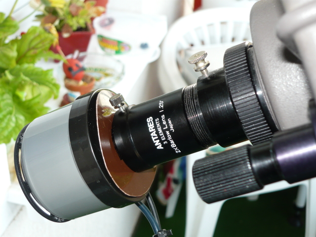

      Und hier ein Bild der aktuellen "Webcamkonfiguration" mit meiner neuen Barlow:

      Was für eine Barlow hast Du verwendet? Ich hab gestern wieder mit Projektion versucht. Vielleicht ist auch das Okular nicht so dolle dafür.
      Meine niegelnagelneue Antares 2x 3-Elemente-Barlow, E-Bucht sei Dank! Hab sogar oben ein Bild mit reingestellt (etwas Stolz bin ich schon auf den Schnapper!)

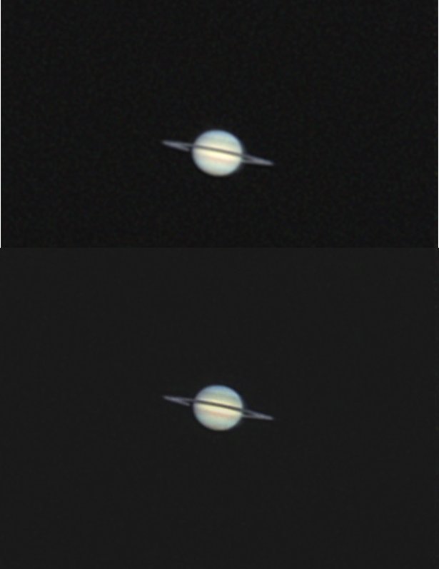

      Hallo Manfred @ Stefan!
      Ich hatte dieses Mal recht viele brauchbare Bilder. Da hat man schon nach dem Stacken gemerkt, dass man viel mehr Schärfen konnte als sonst.
      Da mir das Endergebnis immer noch nicht so recht gefallen wollte, was die Schärfe angeht (mit neidischen Blicken auf Matthias seinen Supi-Saturn), habe ich nochmal versucht, zu schärfen, mit Giotto und mit Registax. Aber jedesmal wurde ab einem bestimmten Punkt das Bild grisselig. Also hab ich mal das Bild durch "NeatImage" gejagt, da es viele zur Rauschentfernung benutzen. Immer auf weiter gedrückt, das Programm macht ja alles von alleine (wenn man will)
      Das war das Ergebnis: (oben vor, unten nach dem Bearbeiten mit NeatImage (Helligkeit etwas angehoben)
      Und siehe da, es hat sich noch etwas weiter schärfen lassen.

      Sieht klasse aus, Dein Saturn.
      Habe mir gerade die testversion von NeatImage angesehen und damit ein bisschen rumgeklickt. Sah schon ganz gut aus. Kannst Du mir mal eine kurze deutsche Anleitung schreiben (PN)?
