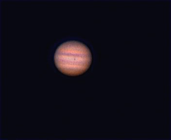

      Hallo
      Hier ist mein Erster Jupiter den ich
      jemals gemacht habe!
      Verwendet habe ich den Celestron 150/750,
      eine 2x Barlow, ToUcam.
      Das Scharfstellen war/ist sehr schwer.
      Irgendwie war Jupiter dann auf dem Avi Film
      garnicht richtig klar zusehen.
      Hab dann alles mit Registax bearbeitet und
      mit den Reglern gespielt. Nun ist er zwar nicht mehr so
      "Glatt" aber man erkennt die Strukturen etwas besser.
      In der Mitte vom Jupiter sieht man einen Schatten...
      Ist von einem der Monde Jupiters :)
      LG Thomas

      Hallo Thomas!
      Nicht aufgeben, das klappt schon!
      Ich sage mal, das "Scharfstellen" ist hier das geringste Problem.
      Das Ausschlaggebende ist nach meinen Beobachtungen das Seeing. Für die "Superjupis", welche beispielsweise in Nachbarforen gezeigt werden, ist nicht nur gutes sondern Spitzenseeing nötig. Ist das Seeing nur durchschnittlich, dann mag das zwar für DeepSky reichen, aber für Planeten ists dann vergebene Liebesmüh :!:
      Wenn der Planet vor sich hin wabbelt kann man nunmal nicht scharfstellen, wie auch :!:
      Wenn es was werden soll, so sollte man auf dem Lifebild schon das ein oder andere Detail sehen (GRF oder diese dunklen Flecken oder die Teilung vom Hauptband)
      Dann kann man auch gut fokussieren, da hat man einen Anhaltspunkt.
      Jetzt kommt das nächste problem bei Thomas: Das Instrument ist nicht so dolle für Planeten, da die Brennweite selbst mit 2x-Barlow nur auf 1,5 m kommt. Das reicht m.E. nicht, um vernünftige Planetenaufnahmen zu machen. Selbst die 2 Meter vom C8 sind mir zu wenig.
      Zur Not kann man aber auch an einem Stern oder einem Jupitermond fokussieren.
      Dazu Gain auf max und das Größenminimum suchen, dann sollte der Fokus halbwegs stimmen. Dazu noch ne Schärfeserie, aber das habe ich alles schon irgendwo geschrieben......... :wink:
      Aber am besten gehts natürlich mit Details in der Jupiatmosphäre.
      @ Willi15:
      Besonders schwer ist es beim C8 deshalb nehme ich öffters den Mak.
      Bei meinem C8 läuft alles butterweich, kein μm Spiegelshifting. Scheint sich in 33 Jahren eingeschliffen zu haben :mrgreen:
      Aber es gibt doch für SC´s Crayfords mit SC-Anschluss. Ist doch schade, wenn man Auflösung und Brennweite an einem 127mm-Mak vergeudet, wenn man ein C8 hat, oder?
