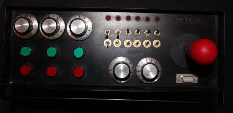

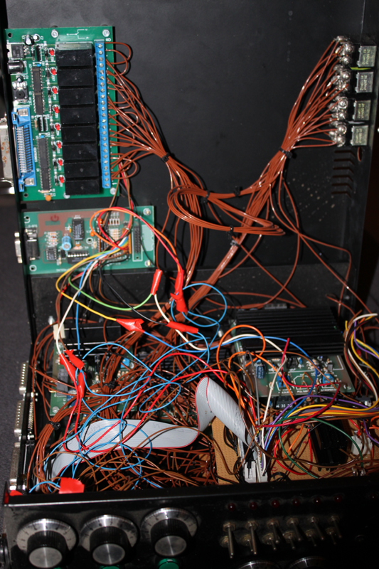

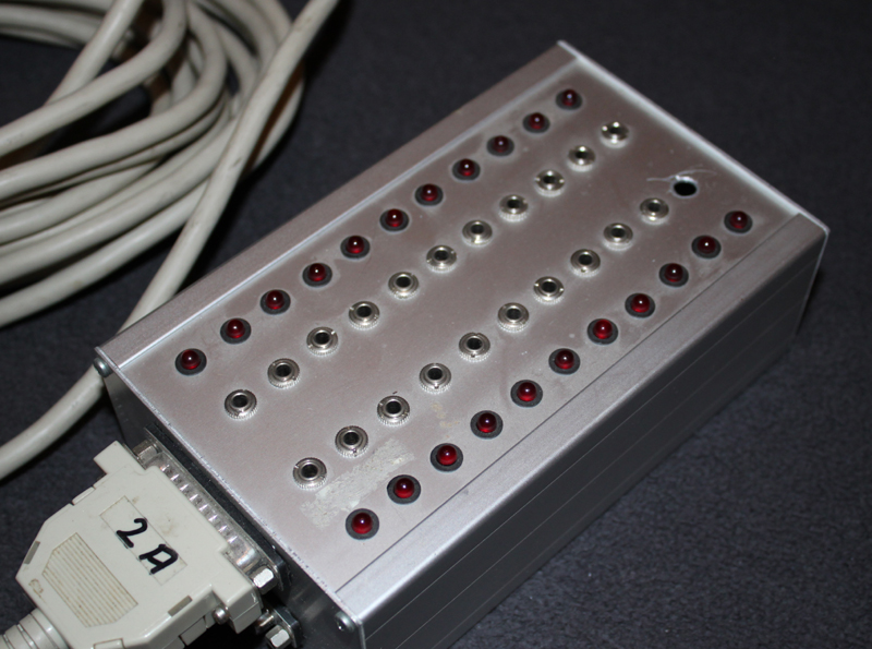

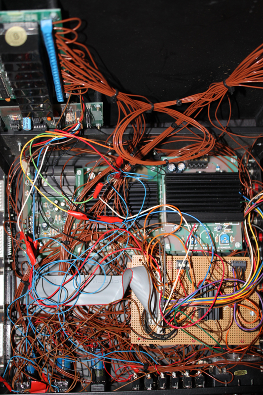

      Hier ein paar Fotos:
      Joystick, Geschwindigkeitsregelung, Zoom.
      Innenleben mit gestapelten Platinen.
      Anschlussbox Potis Monti / PC

    • Hallo Schubi,
      ein Eigenbau-Autoguider? Hut Ab! Das sieht ja nach wirklich viel Arbeit aus. Aber sauber aufgebaut. Sind die Platinen alle selber geäzt oder waren das Fertigteile?
      Ja, und dann, wenn das Teil mal eine Zeit lang liegt, wird es von der Technik überholt. Schade, sonst könntest Du das Teil ja heute wieder weiterbauen. Aber im Zeitalter der CCD... Wie hast Du eigentlich das Licht der Taschenlampe gemessen?

      nein, die Platinen hatte ich nicht selber geätzt, waren zum Teil vorgefertigte Bausätze und zum Teil Rasterplatinen.

    • Hallo Schubi,
      interessanter Ansatz, das mit dem Monitor... hättest ja nur die Helligkeit höher stellen müssen, für die Dioden ;)
      Scherz bei Seite: So viel digitale Elektronik verdrahtet habe ich noch nie. Hab' zwar schon ganze Computer-Mainbords selbst bestückt und zusammengelötet, aber das ist relativ einfach, die Platinen waren ja auch schon fertig... Die ganze Verdrahtung hier bei Deinem GOTO ist da schon ein ganz anderes Kaliber: Ein Draht falsch verbunden und nix geht mehr.

      Was ich aber noch nicht verstanden hab, ist, wozu Du die Box mit den vielen Buchsen und LEDs gebraucht hast. Kam da an jede Buchse ein Poti, stellvertretend für einen Stern???
      Die Box war an der Monti, dort wurden die Potis zur Stellungsabfrage aller beweglichen Teile eingesteckt, sowie noch ein paar Endschalter.
      Von der Box aus ging es mit 2 dicken Kabeln weiter zur GotoBox und zum PC.
      Die LED´s waren ein der Teil Sicherheit. Die Drehpotis hatten nur 270° Drehwinkel, und die Liniarpotis nur eine bestimmte Länge,…die konnte man, wenn man nicht aufpasste ja schnell überfahren und dann würde die Potis abreißen. Um dies zu verhindern, gab es ein kleines Unterprogramm das meldete wenn die Potis einen min. oder max. Spannungswert erreicht hatten. Dann gab es einen akustischen Voralarm bevor das Programm die Spannung von dem jeweiligen Motor nahm. Die LED zeigte dann an, um welches Poti es sich handelte. Man konnte dann, nur in eine Richtung, manuell wie aus der „Gefahrenzone“ herausfahren. Und die LED ging wieder aus.

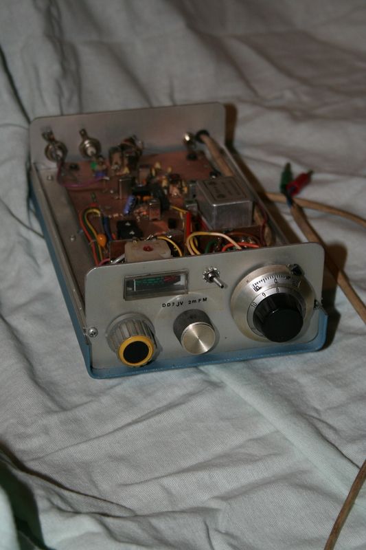

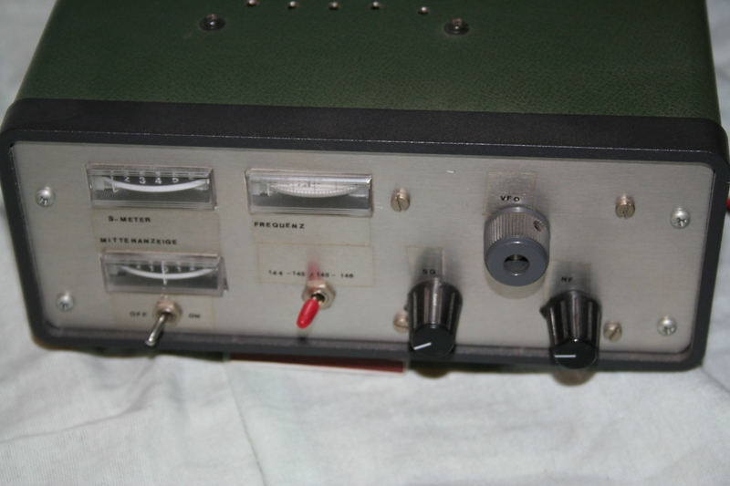

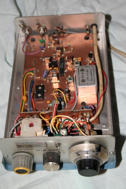

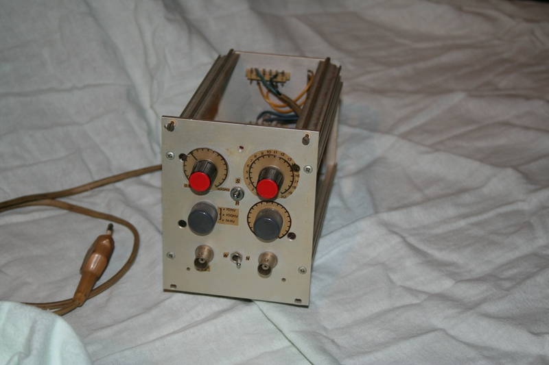

      Zitat: Hattest Du mal einen eigenen Sender? Etwa einen Radiosender?
      @Hallo Schubi,

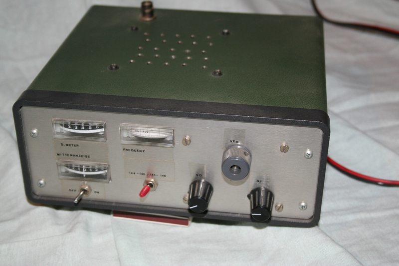

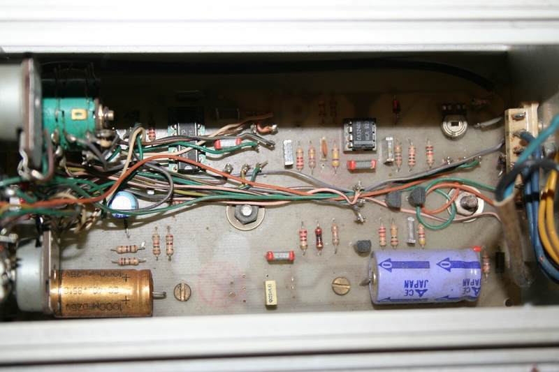

      nein, ich hatte keinen eigenen Sender im Sinne von Radio, sonder Sender und Empfänger für den Amateurfunk. Ich hatte einen KW, UKW, UHF. und SHF-Transsiever. Im Bereich SHF hatte ich mal einen Amateur-Fernsehsender.
      Später habe ich mich auf die Empfangstechnik spezialisiert. Ich habe mit einem einfachen UKW-Empfänger angefangen. (im 2Meterband)
      Mein Ziel war damals das lästige Rauschen zu unterdrücken ohne das eigentliche Empfangs-Singal zu beinträchtigen. Das funktioniert auch aber wenn man es richtig machen will dann wird es richtig teuer. Um alle meine Ideen umzusetzen benötigte ich einen Messplatz. Und schwups waren 30.000DM durch die Türe. Dann waren da noch die Antennen, wenn man einen Empfänger testen will, wie viel Eingangsspannung dieser nun verträgt, ohne zu übersteuern muss man dem entsprechend auch eine Antenne haben die, die Summe aller Spannungen die so durch die Luft fliegen zum Empfangsteil bringen kann.
      Ich hatte damals die FD4 40 Meter lang. Alles in allem waren 10 Antennen auf dem Dach. Natürlich alles geerdet mit Potentieller Ausgleichsschiene 2 Meter tief in den Boden gerammt.
      Die für den Empfängerbau benötigenden Bauteile habe ich mir Stück für zusammen gekauft. Leiterplatten (Platinen) habe ich selber belichtet und geätzt. Auf diesem Wege kam auch der Computer zu mir. Ich war bis 1987 eher ein Computergegner. Wenn man aber hunderte Leiterbahnen verlegen muss, so ist ein Leiterbahnen-Autorouter eine große Erleichterung.
      Zum guten Schluss muss man ja auch noch ein Gehäuse für den selbst gebauten Empfänger haben. So hat man auch Vorstellungen wie so ein Teil nachher aussehen soll. Also habe ich Gehäuse ohne Löcher gekauft. Löcher für die Feldstärkenanzeige, Potentiometer und Lautsprecher musste ich alle selber platzieren und bohren. So kommt eins zum anderen und das eigentliche Ziel habe ich nie erreicht.
      Hier noch einige Geräte aus der Zeit von 1985-1995.
      Abgebildet sind hier zwei 2 Meter-Empfänger und ein Sägezahngenerator alles selbst gebaut und gebohrt. Meine Platinen sind zum teil beidseitig kaschiert und durchkontaktiert weil es sich hierbei um Hochfrequenztechnik handelt.
