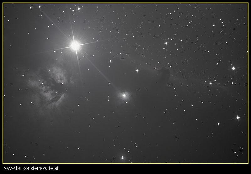

      Zuerst wollte ich den Pferdekopfnebel ablichten. Beim ersten Bild musste ich gleich feststellen das da wieder was an Alnitak war, hab von dem Stern jetzt bald alle Variationen. :?
      Zuerst Stern dreieckig durch Linsenverspannung (SW 80/400mm), dann die Seifenblase beim LX10, dann grüner Stern wieder beim SW, und jetzt beim Newton ein zusätzliches Spikes- Paar was ich glaube auf eine Reflexion hervorgerufen wird. Ist halt ein Gitterrohrtubus.
      Beim bearbeiten ist dann auch Alnitak gelb geworden (war als ich in Fitswork ebnen Nebel machte!!!), deshalb hab ich es schwarz/weiß gemacht. :G:EEE
      Hier das Bild vom Pferdekopf und Flame
      Optik: 200/800mm Newton, Kamera: Canon 450D, Belichtung: 35x180 sek bei iso 1600

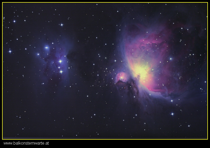

      Das zweite Bild an dem Abend machte ich wieder mal vom Orion, hatte ja noch keins mit Spikes-Sternen
      Hier das Bild vom Orionnebel
      Belichtung: 1x5sek, 3x10sek, 12x120sek, 3x300sek,

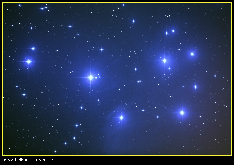

      Am 15.01.2010 kamen die Plejaden dran, leider konnte ich nur wenige Aufnahmen machen, muss zugeben, zuerst hab ich den Fokus nicht richtig getroffen, als ich den hatte, hatte ich noch die Bahtinovblende drauf, und zu guter letzt zog dann wieder mal frühzeitig der Nebel auf. :H:Schrei
      Belichtung: 10x180 sek

      Hat der M42 Gelbsucht
      Ja Matthias das ist mein neues Problem mit den Gelb- teilweise sogar Grünstich, das erste Mal hatte ich das am Sky Watcher Refraktor auch beim Alnitak, nur da brachte ich ihn noch einiger maßen weg. Diesmal beim Pferdekopf war’s aber so arg dass ich ein s/w Bild draus machte. :G:EEE
      Den Strahlen die diagonal Mitte Stern durch das Bild streuen, denen muss ich auch noch zu leibe rücken. :mrgreen:
      Froh bin ich aber dass man von den Strahlen und den Balken unten nichts mehr sieht Die störten mich am meisten. Der einfache Fernauslöser brachte Abhilfe. Was noch toll ist dass die Akkulaufzeit jetzt um einiges länger ist. :_freude:

      manno, drei so tolle Bilder und noch dazu so tief belichtet... Da ist Dir eine schöne Serie gelungen!
      Die SW-Version von Pferdekopf und Flammennebel finde ich trotz der fehlenden Farbe schön!
      Dass die Balken und die Strahlen weg sind, ist schon viel wert, wie man sieht.
      Das mit den Farben: Du nimmst ja Fitswork. Da hatte ich auch schon oft Farbverschiebungen. Ich hab' dann herumexperimentiert mit Farbkorrektur und so, aber irgendwie passte alles nicht, entweder wurde der Hintergrund zu farbig oder die Sternzentren. Bis ich dann gemerkt hab, dass es der Weissabgleich der Kamera war. Deswegen lasse ich Fitswork jetzt immer ohne Farbinterpolation laden (im Batchbetrieb) und verwende dann meine eigenen Einstellungen für "Farb-CCD zu RGB-Bild". Dort kann man ja dann explizit die Farbkorrektur bzw. den Weissabgleich der Kamera einstellen oder eben ohne Kameraweissabgleich laden (heisst dort: Kamera Farbprofil). Musst mal rumspielen mit den Optionen. Am besten mal alles ausschalten, also keine Kameraweissabgleichdaten und keine Farbkorrektur (alles belassen auf 1.0).

      Schön dass euch die Bilder gefallen, hab mir heute noch mal das Bild vom Pferdekopfnebel auf einem anderen PC angeschaut, auf dem schaut es besser aus als auf meinem, auch komisch, werde da wohl mal an den Einstellungen was ändern müssen. :?
      "astromr" schrieb:
      ....dass es der Weissabgleich der Kamera war
      Als der Michael dass geschrieben hatte, hat es bei mir geklickt, :idea: wird wohl an dem Weißabgleich liegen, hab mit dem etwas rumexperimentiert, dass war wohl nicht das richtige. :G:EEE
      Ach das mit der Farbwiedergebung in Fitswork kann ich nur bestätigen, das ist mir auch schon aufgefallen.
      Ist ein guter Tipp Michael, werde das gleich mal versuchen. :!:
      Was ich oben an den Bildern vergessen hatte, als Komakorrektor war der Paracorr von Tele Vue dran, falls es jemanden interessiert. Finde der kommt mit dem System eigentlich ganz gut zurecht. :mrgreen:
      Bin sehr froh dass sich das Problem mit den Strahlen und dem dunklen Balken unten jetzt gelöst hat. Mit dem Fernauslöser kann ich gut leben. :_freude:
