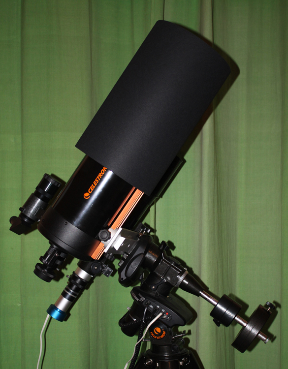

  • Moin Leute,
    angeregt durch die Diskussion "Extreme Tauprobleme am SC" hatte ich mich, am 11 Januar, dazu entschlossen, mir selber eine Taukappe herzustellen. Und diese natürlich auch ausgiebig zu testen.
    Die Zielsetzung war:
    - Kein Beschlagen oder Vereisen der Schmidtplatte.
    - Verzicht auf jegliche Art von Taukappenheizung.
    - Temperatur- und Witterungsbeständig.
    - Keine Reflektionen und "Bildfeldverengungen"
    - Formstabil, Passgenau, Toleranzausgleich und fester Sitz am Scope.
    - Gewichtsreduzierung gegenüber der Original-Taukappe.
    - Der Objektivdeckel sollte die Taukappe verschließen können.
    - Leicht zu reinigen.
    - Preislich interessant.
    Am 12 Januar war diese bereits fertig. Die Taukappe ist an meinem C6 SC angepasst und die Dimensionierung war eine "Bauchentscheidung"
    Die Kontur der Kappe ist CNC-Konturgeschnitten, so dass diese auch perfekt passt.
    Länge 400mm, Durchmesser 245mm, Wandstärke 33mm, Gewicht nur 185 Gramm und sehr stabil.
    Die Stirnkanten und die Außenschicht können keine Feuchtigkeit aufnehmen, dort ist eine Feuchtigkeitssperre vorhanden. Die Innenseite ist mit schwarzem Carbonvlies beschichtet, mattschwarz und kann Luftfeuchtigkeit in einen hygroskopischen Schaumstoff durchlassen. Im Inneren ist noch eine Aussparung für die Prismenschiene, so dass ich die Taukappe weit über die Schmidtplatte schieben kann. Als Toleranzausgleich kann ich die Taukappe etwas öffnen oder weiter schließen, ohne dass ein Spalt entsteht. Und der Objektivdeckel passt auch drauf. :wink:
    Die Gewichtsreduzierung beträgt, gegenüber der Originalkappe, 40%
    Der einzige Nachteil besteht darin, dass die Kappe etwas "sperrig" ist und nicht aufgerollt oder zusammengelegt werden kann. Eine "aufrollbare" Variante folgt aber noch.
    Werde mir jetzt noch eine Kappe für den Equinox und den Rubinar fertigen. Die CNC-Programme sind bereits fertig.
    Zwei Astrokumpels bekommen auch noch eine solche Kappe zum ausgiebigen testen.
    Kurz zum Test:
    Vom 12 Januar bis gestern (2 Monate!), stand mein C6 auf einer Behelfsvorrichtung draußen. Die Öffnung zeigt nach oben. Es war Temperaturen von -16°C bis + 8°C und verschiedenen Luftfeuchtigkeiten ausgesetzt. Reingeschneit-und geregnet hat es auch des öfteren :shock: .
    In den 2 Monaten konnte ich keinerlei Beschlag oder Vereisung feststellen. Die Gewichtszunahme, der Kappe, bei sehr hoher Luftfeuchtigkeit, lag bei max. 3%.
    Alles im allem bin ich mit diesem System überaus zufrieden. Mein C6 hat in den 2 Monaten, ausser ein paar Verschmutzungen, nicht einmal Schaden genommen,.......ich glaube der ist sogar Wasserdicht :D
    Es können nach diesem System Taukappen mit einer Länge von max. 2200mm und einem Durchmesser von max.1300mm, hergestellt werden. Nur solche Riesenteile braucht wohl niemand :mrgreen:
    Meine Zielsetzung habe ich, in allen Punkten, erreicht und bin nun am überlegen, ob ich dieses System vertreiben sollte. Einen Hersteller für Serien-und Einzelanfertigung hab ich bereits.
    Preislich ist es auch interessant.
    Hier noch ein Bild von dem Prototypen:
    Viele Grüsse, CS und ein schönes Wochenende.

    Moin Leute,
    da hat ja tatsächlich noch jemand eine Antwort, auf meine Taukappenlösung, geschrieben.
    Ich war ein wenig erstaunt, daß es so wenig Resonanz auf die Lösung einen "alten Problems" gab.
    Hatte mir gedacht, nachdem man zweieinhalb Wochen über das Taukappenproblem debattiert hatte,..daß es an der Zeit ist dieses Problem vollends aus der Welt zu schaffen.
    Hab dann auch eine Lösung gefunden, mit den besten Dämmaterialien aus der Automobil- und Solarindustrie, die selbst Wechselklimatest von -40°C bis +200°C überstanden haben.
    Die Lösung war für Euch auf diesen Board ...und natürlich auch für mich.
    Das mangelnde Interesse an meiner Lösung, bewegt mich allerdings dazu, solche Dinge hier an Board nicht mehr preiszugeben. Vielleicht werde ich den Einen oder Anderen so etwas mal per Mail mal mitteilen.
    Sorry!!
    Ach ja,..... meine zweite Einnahmequelle sind meine Patente.
    Bis dann mal.......
    Grüsse

    Moin Leute,
    ich möchte hier nicht falsch verstanden werden.
    Es geht mir NICHT darum, hier Anerkennung oder Lob zu bekommen. Auch geht es mir nicht darum hier an Board irgendwas zu verkaufen.
    Mir geht es einzig und allein,...um die Lösung eines Problems und die Auseinandersetzung damit. Auch wenn man mit einem funktionierenden Konzept, den einen oder anderen Euro verdienen könnte, so ist dieses "Projekt" in erster Linie uneigennützig. Ich möchte einfach nur den geplagten Astrokollegen helfen!!
    Hallo Bernd und Peter,
    freue mich drüber, daß Ihr den Thread wieder habt aufleben lassen. Danke dafür :!:
    "pitbabu" schrieb:
    Schubi, Du bekommst PM von uns, sende uns Deine Bankverbindung zu.
    Wir benötigen eine Taukappe für unseren ED80, Länge 2,5 x Taukappe.
    Ich schicke Euch eine Kappe kostenfrei zu. Diese könnt Ihr dann testen und mir berichten, ob das Ding was taugt. :wink:
    Moin Manne,
    "Sirius" schrieb:
    Die Taukappe ist schon sehr gut,also nicht den Kopf hängen lassen wenn die Leute mal nicht so ganz reagieren. :H:Schrei
    Nee Manne, ich lasse den Kopf nicht hängen. Ich fand es nur schade, daß, wenn man eine Lösung anbietet, sich niemand so Recht dafür interessiert. Bei all der Mühe die man sich, für die Astrokollegen, gemacht hat.
    "astrostefan" schrieb:
    Da kann ich nur dem Manfred beipflichten. Finde es auch toll wenn man eine super Idee hat und noch toller wenn man die dann auch umsetzen kann. So wie bei deiner Taukappe. :gut,,:
    Sollte ich das LX10 Fotografisch so hinbekommen, du weist ja die Ringe um die Sterne und so, dann werde ich mir eine Taukappe von dir ordern.
    Da gucken wir dann mal,....vielleicht bringe ich Dir im Sommer eine mit :wink:
    Moin Jürgen,
    "brokatskalar" schrieb:
    Wenn ich noch mal Geld gegen den Taubefall in die Hand nehme , dann muß es 100%ig funktionieren..
    Das ist schon klar, würde auch nicht die "Katze im Sack" kaufen.
    Was macht den deine Taukappe so einzigartig?..
    Meine Taukappe hat 2 Monate Dauertest hinter sich und funktioniert, das ist doch schon mal was.
    Wenn du wirklich von deinem Konzept überzeugt bist , dann schicke mir
    ein Angebot über eine Taukappe für mein C8..Diese lasse ich dann im Verein rumgehen , und evtl. kannste für die anderen
    C8 auch welche bauen.Ein C9.25 , und ein C11 gibt's bei uns auch...und viele andere Rohre.
    Das machen wir anders. Ich brauche mal die Maße vom Deinem C8. Genauer Durchmesser des Rohres und der Schmidtplatte, Abmessung der Prismenschiene (Querschnitt), Abstand der Prismenschiene zur Schmidtplatte und den Abstand von der Schmidtplatte zur Prismenaufnahme (Prismenaufnahme an der Monti).
    Am Besten eine Skizze oder ein Foto mit den Maßen drauf. Bitte auf den Millimeter genau messen.
    Dann fertige ich Dir so ein Teil, schicke es Dir kostenfrei zu und Du kannst es mit Deinen Astrokollegen ausgiebig testen.
    Als Gegenzug, möchte ich dann, alle Vor-und Nachteile, alle Ergebnisse, sowie Verbesserungsvorschläge wissen.
    Ich finde es eine sehr gute Idee, das Du dies mit Deinen Kollegen testen willst. So ein Großversuch, kann mein Konzept bestätigen oder auch vernichten.
    Und schicke mir mal bitte Deine Adresse.
    Schlecht finde ich allerdings , daß die Taukappe nicht zusammengelegt
    werden kann.Da solltest du dir noch was ausdenken.....
    Wenn mein Konzept von Euch getestet worden ist und funktionieren sollte, dann gibt es auch eine aufrollbare oder faltbare Kappe. Dafür müssen Werkzeuge gebaut werden und ich investiere kein Geld, wenn meine Ergebnisse nicht von Anderen bestätigt worden sind.
    Grundsätzliches:
    Die Taukappe befindet sich in einem Prototypenstatus. Das heißt, das noch einige Arbeitsschritte von Hand erledigt werden müssen, da noch keine Vorrichtungen existieren.
    Das Rohr wird zwar maschinell geschnitten, aber die Beschichtung wird von Hand aufgebracht. Vorrichtungen gibt es nach erfolgreichem Test, denn die Dinger sind richtig teuer.
    Ach ja,...es kann ein Momentchen dauern, bis ich die Kappen fertig habe, da ich beruflich sehr eingebunden bin.
    Aber ich werde mich beeilen :!:
    Ich wünsche mir natürlich, das mein Konzept durch Andere bestätigt wird. Sollte das Konzept nicht funktionieren, werde ich mir etwas anderes überlegen.
    Ihr wißt ja,....der Kopf ist deshalb rund, damit man in alle Richtungen denken kann :wink:
    In diesem Sinne.......viele Grüsse und CS

  • Re: Taukappe
    Hallo Micha,
    "mic" schrieb:
    Als die Person, welche mal mit "extremen Tauproblemen" das Forum befragt hat, hätte ich der Erste sein müssen, welcher eure Leistung hätte honorieren müssen.
    Nee,...warum solltest Du irgendwas honorieren,...dazu besteht kein Grund. In Nachhinein hätte mir allerdings gewünscht, wenn Du Dich vielleicht als Testperson, für meine Taukappe, angeboten hättest.
    So wie Jürgen es jetzt getan hat.
    "mic" schrieb:
    daß ich ja eine Taukappe habe, welche im Grundprinzip der Euren entspricht.
    In Prinzip sind alle Taukappe gleich,...aber auch nur im Prinzip...denn es sind nur Rohre.
    Ich denke, daß die Auswahl und der Aufbau der Materialien entscheidend ist. Ich kann auf Deinem Bild leider nicht erkennen um was für ein Material es sich bei Deiner Kappe handelt. Du hattest mal geschrieben, daß Du die Kappe aus einer Gymnastikmatte gebaut hattest und schriebst von "Gummizeugs". Solche Materialien halte ich für völlig ungeeignet!
    Eine Kappe muß die Feuchtigkeit im Inneren der Kappe aufnehmen können. Das Innere der Kappe muß damit hygroskopisch sein. Und dies ist bei Deiner Taukappe wahrscheinlich nicht gegeben.
    "mic" schrieb:
    Diese Taukappe (und wahrscheinlich auch die von euch) löst mein Problem aber nicht. Es geht hier mehr um eine Beheizungsmöglichkeit
    der Schmidtplatte, Idealerweise in die Taukappe eingearbeitet. Und daran arbeite ich noch :wink:
    Ich weiß nicht ob Du alles gelesen hattest. Hatte in meiner Zielsetzung geschrieben: "Verzicht auf jegliche Art von Taukappenheizung."
    Warum sollte man eine Heizung haben, wenn es auch anders geht?
    Hier noch mal ein Auszug aus meinem ersten Posting:
    "Kurz zum Test:
    Vom 12 Januar bis gestern (2 Monate!), stand mein C6 auf einer Behelfsvorrichtung draußen. Die Öffnung zeigt nach oben. Es war Temperaturen von -16°C bis + 8°C und verschiedenen Luftfeuchtigkeiten ausgesetzt. Reingeschneit-und geregnet hat es auch des öfteren .
    In den 2 Monaten konnte ich keinerlei Beschlag oder Vereisung feststellen. Die Gewichtszunahme, der Kappe, bei sehr hoher Luftfeuchtigkeit, lag bei max. 3%."
    Da war keine Heizung dran!
    "mic" schrieb:
    Wichtig ist mir halt auch die Auftrennbarkeit, um Stauraum zu schonen.
    Das ist schon klar. Wenn mein Konzept bestätigt wird, dann gibt es eine roll/faltbare Kappe.
