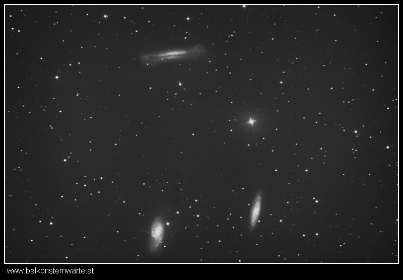

Leo-Triplett vom 17.03.2010
    • Leo-Triplett vom 17.03.2010
      Gestern den 17.03.2010 konnte ich nochmals das Leo Triplett ablichten, diesmal aber mit dem Foto-Newton. Eigentlich wollte ich ja den Virgo-Haufen mit dem 80/400 Refraktor Fotografieren, brauchte aber das Röhrchen für den Test mit der CGEM. Das musste ich unbedingt ausnutzen, da ich schön Sicht auf Polaris hatte. So konnte ich die Montierung schnell einnorden. :mrgreen:
      Ja das Triplett hatte ich ja auch mal vor mit dem 8“er abzulichten, nur ist es immer ein Problem mit was ich das Teil nachführe. Die CGEM war es diesmal noch nicht. Als Kamera kam die Canon 450D zum Einsatz. Ich machte 26 Aufnahmen (9x180sek., 14x300sek., 3x600sek), iso800, und Darks.

      Tach Stefan,
      mir gefällt dein Triplet sehr gut!
      Du solltest vielleicht in der ersten Aufnahme die Farbe noch etwas abändern, weil sie sehr rötlich bzw violett rüberkommt. Vielleicht schaffst du es ja auch noch die Galaxienkerne etwas herauszuarbeiten. Die Informationen sollten ja zumindest in den kurzbelichteteten Aufnahmen drin stecken :)

      Hallo Stefan
      Schönes Trio.
      Das Leo Triplet habe ich letztens auch mal zum Testen mit dem ED80 aufs Korn genommen.
      Dabei habe ich den Flattener das erste mal ausprobiert und mit PHD etwas Experementiert.
      Bei 180 Sekunden war auch alles drauf,dann zog es kurze Zeit natürlich wieder zu. :roll:
      Jetzt heißt es wieder warten,warten,warten,und warten. :H:Schrei

      Moin Stefan
      Na , das Trip sieht aber gut aus.
      Gratulation!!Mir persönlich gefällt die 2. Aufnahme besser ,
      ich meine dort doch mehr Details zu erkennen.
      Die Spikes um den hellen Stern sind dir auch aufgefallen?
      Eigentlich ungewöhnlich....evtl.Streulicht , oder beginnender
      Taubefall?Fokus?
      Auf jeden Fall hat sich dieser Trip für dich gelohnt.
      Danke für dein Bild , und

      Ja das Triplett sieht mit dem Foto-Newton besser aus als mit dem Kleinen Refraktor. :mrgreen:
      @Willi15
      Ja das wäre doch mal mit kurzen Belichtungszeiten zu versuchen, bin mir sicher du bringst damit auch ein gutes Ergebnis heraus. :wink:
      @Matthias
      Der Himmel war diesmal um einiges besser, die großen Scheinwerfer auf den Bergen stören ein wenig, aber die Saison ist ja bald vorüber.
      Da war diesmal kein Filter im Spiel, hatte absichtlich den IDAS weggelassen. Ich vermutete dass der grünstich von dem Filter kommt, so wie es aussieht ist das aber nicht der Fall. :G:EEE Und da bin ich schon beim Marcus. :arrow:
      @Marcus und Michael
      Das mit der Farbe ist momentan das größte Problem. Die Bilder zeigen immer nach dem überlagern einen furchtbaren Touch ins grüne. Ist richtig arg, weis gar nicht was ich da falsch mache. :H:Schrei
      @Finde auch dass da mehrere 180 sek. Aufnahmen dem Bild besser gepasst hätten, als die langen. Da brennt der Kern einfach zu fest aus. Wäre für den 80 ED sicher auch ein tolles Objekt. :!:
      @Jürgen
      Mir gefällt die zweite Aufnahme auch besser, ist aber die gleiche nur hab es mal wieder in schwarz/weiß versucht. Komm einfach nicht mit der Farbe klar. :G:EEE
      Die Spikes an den helleren Sternen halte ich aber für normal, ist ja mit dem Newton gemacht. :!:
      Tau konnte ich keinen feststellen, schau da immer von Zeit zu Zeit mal rein.
      Justierung müsste auch gepasst haben. Hab die ja nach dem Triplett nochmals kontrolliert (mit Bahtinov!!!), als ich zu M104 geschwenkt hatte. Bei der hatte ich aber kein Glück, M104 kam ganz knapp hinter dem Berg hervor, und da war grade der Scheinwerfer vom Liftbetreiber. Der Beamt alles weg. :shock:

      Moin Stefan
      Sag mal , haste schon mal dran gedacht zusätzlich Flats zu
      machen?
      Ich sehe einen Gradienten , der aber zum Rand hin
      abflacht.Wenn die Vignette weg wäre , dann könnte der
      Gradient evtl. besser gedämpft werden , da der Verlauf
      nicht so herb ist.
      Mit welchem Programm hast du den Gradienten gedämpft?

      Hallo Jürgen
      Hab das mit Fitswork gemacht. :!:
      Ich hab da aber beim Bild nicht viel gemacht, nur Schwarzwert (15x15), Gradient ebnen automatisch, und bei Farbkorrektur den Grünkanal (wegen dem Grünstich!!!)
      Vielleicht ist dass ja nicht richtig so. :?: :G:EEE

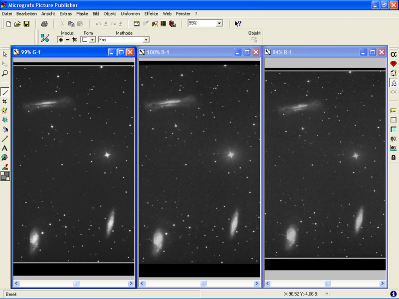

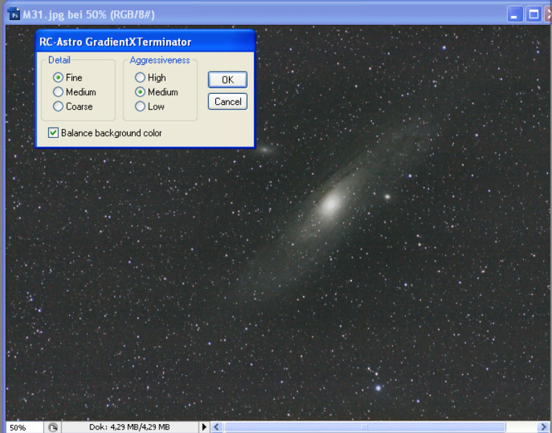

      Moin Stefan
      Ja , die mistigen Gradienten...
      Hier mal ein Link , der aufzeigt , wie überhaupt Gradienten in ein
      Bild kommen.(oberer Abschnitt)
      <!-- m --><a class="postlink" href="http://images.google.de/imgres?imgurl=http://www.astro.uni-bonn.de/~mischa/ps/gradient.jpg&imgrefurl=http://www.astro.uni-bonn.de/~mischa/ps/gradient_de.html&usg=__t5P0rCq-Uu7bXLAaTZtu72zWUZ8=&h=529&w=800&sz=333&hl=de&start=4&um=1&itbs=1&tbnid=g_gh7YGDPOMedM:&tbnh=95&tbnw=143&prev=/images%3Fq%3Dgradienten%2Bfotografie%26um%3D1%26hl%3Dde%26safe%3Doff%26sa%3DN%26tbs%3Disch:1">http://images.google.de/imgres?imgurl=h ... s%3Disch:1</a><!-- m -->
      Wenn du auch noch mit Photoshop arbeiten würdest , wäre darunter noch eine
      Methode zum Dämpfen.(Gibt aber Besseres für PS)
      Ich habe dein oberes Bild in RGB zergliedert , und muss sagen , dass der Grünkanal
      noch der glatteste ist:
      Drum denke ich , dass Flats hier eine gleichmässigere Ausleutung erzwungen hätten ,
      wodurch ein Gradient nicht "so viele Haken schlägt" , und besser gedämpft werden
      kann.
      Künstliche Gradienten erhält man übrigens , wenn man über Gradiationskurven
      versucht mehr Details rauszukitzeln.
      Da kann es helfen , die Gradienten im Ansatz zu dämpfen , evtl. in RGB
      aufgliedern und es pro Farbe zu probieren.
      Auf jeden Fall muss man abwägen , will ich was sichtbar machen , oder
      soll ein harmonisches Bild entstehen.
