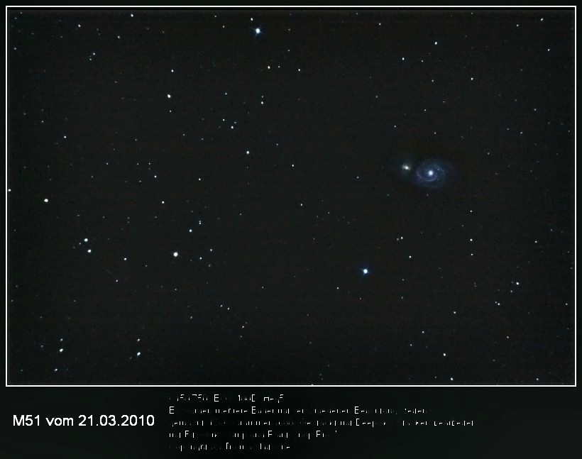

      Hallo Thomas,
      ja die Whirlpool Galaxie wird ja wirklich immer besser!
      Bei solchen Objekten würde ich aber kurze Einzelbeluichtungen weglassen und nur zB 30x2min draufhalten.
      Kurze Einzelbelichtungen braucht man eigentlich nur für die gaanz hellen Kerzen wie M42 und evtl auch M31 um das Zentrum noch darstellen zu können.

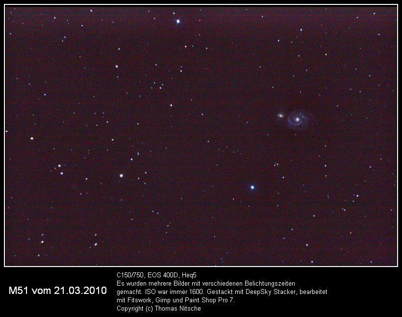

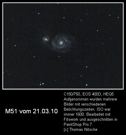

      Hallo Thomas,
      ein klarer Himmel ist durch nichts zu ersetzen - ein schlechter macht Dir jeden Versuch kaputt. Deswegen versuche ich es gar nicht mehr, Galaxien zu fotografieren, wenn entweder heller Mond oder Dunst am Himmel sind. Da geht dann eher Kugelsternhaufen oder planetarische Nebel, weil die so hell sind, da macht der Dunst oder der Mond fast nix aus.
      11 Bilder ist schon nicht schlecht, Haupsache ist, Du bekommst eine hohe Gesamtbelichtungszeit zusammen. Wenn Du sogar schon 2 Minuten Nachführung problemlos schaffst (Dein Bild lässt das vermuten!), dann würde ich mit ISO runter gehen und lieber noch länger belichten. Aber Du guidest noch nicht, oder? Da wirds wohl mit länger als 2 Minuten eher schlecht ausschauen...
      Die Farben haben mir bei Deinem Fitswork-Versuch besser gefallen als bei DSS. Die Nebelstrukturen sieht man aber auf dem zweiten Bild besser. Allerdings ist da der Kern schon ein bisschen ausgebrannt.
      Ach ja, man sieht im unteren linken viertel beim zweiten Bild auch noch eine Hintergrundgalaxie - nicht schlecht!

    • Re: M51 vom 21.03.2010
      Hallo Thomas
      Das wird ja schon immer besser,besonders die beiden oberen Bilder.
      Bei ISO 1600 Rauscht es zwar ein bischen,aber das könnte man mit mehr Bilder unterdrücken.
      Wenigstens so 25-30 Bilder sollten es schon sein.
      Wenn du vielleicht auch noch die ISO Werte etwas senken würdest,kommen wahrscheinlich dann noch bessere Ergebnisse.
      Das sollte man aber selbst alles mal ausprobieren.
      Also Teleskop aufstellen,Kamera ran,und Feuer frei bis es Qualmt. :mrgreen:

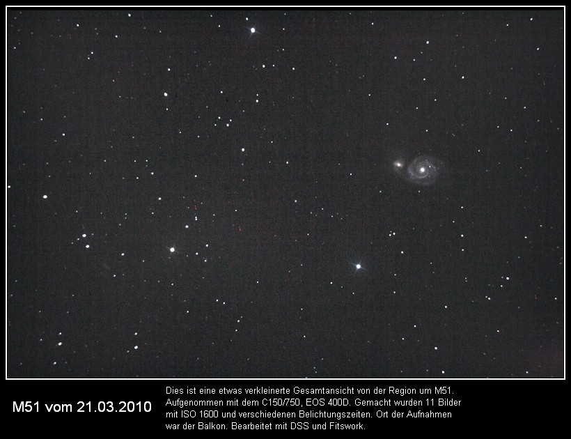

      Hallo Thomas,
      bei dem letzten Bild sind die für Canon typischen Querstreifeifen zu sehen, habe ich auch bei meiner 1000Da.
      Jürgen hatte dazu mal was geschrieben, finde ich jetzt aber nicht mehr.
      Vielleicht kann Jürgen (natürlich auch alle anderen) etwas dazu schreiben, wie man die Streifen wegbekommt.
      Gruß Willi15
      Moin Thomas , Moin Willi15
      "Willi15" schrieb:
      Hallo Thomas,
      Gruß Willi15
      Was Willi15 meint sind Offset/Biasframes.
      Funktioniert gut bei der 450DA und der 1000Da.
      Ob es für eine jungfräuliche 400D genau so gut ist ,
      weiss ich nicht.
      Einfach mal testen.
      Dazu min. 20 Frames gleicher ISO-Zahl wie die Lights mit möglichst kurzer Belichtungszeit
      erstellen , und im DSS mit verwurschteln.
      Kannst ja mal berichten , ob es hilft.....
