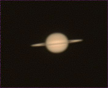

Micha, hast Recht, eigentlich kann der Saturn vom 31.03. hier mit rein. Interessiert vielleicht noch mehr Leute.
Also gestern hab ich das C8 bei doch recht heftigen Windböen raufgeschnallt und wollte noch ein wenig mit den blöden Farbringen rumspielen, wie ich die weg bekomme. Ich dachte (hoffte!) immer, dass die von der Atmosphäre kommen.
Das Seeing war natürlich eine Katastophe bei dem Wind. Aber zum Testen war das schon OK.
Zum Einsatz kam wie gesagt das C8 und die 2,5x Barlow. Die war mir ja mal bekanntlich runter gefallen.
Aber Farbringe hatte ich auch schon vor dem Sturz.
Ich hatte genügend Zeit, alles, was auf der optischen Achse drehbar ist zu drehen: Also Barlow und WebCam inclusive 1 1/4" IR-Sperr-Filter von Baader.
Die Webcam zu drehen brachte gar nichts. Die blaue Farbe war immer "rechts" im Bild vom Saturn-Scheibchen - egal wie gedreht der im Bild stand. Da dämmerte mir, dass es nicht an der Atmosphäre liegen kann. Also drehte ich die Barlow. Und siehe da: die Farbe verschwand, je mehr ich die verdrehte, bis sie dann fast ganz weg war.
Das scheint mir nun rein theoretisch nicht ganz plausibel. Denn wenn die Barlow wirklich einen Schuss hat, dann hat sie den - egal wie ich die da nun hindrehe. Oder? - wo liege ich da falsch?
Vielleicht ist es auch eine Kombi aus minimaler Justierungenauigkeit und Barlow-Macke? Eigentlich auch Quatsch.
Vielleicht auch Stellung des Chips der WebCam? Aber die müsste dann schon ordentlich Schief stehen, und das Drehen der Cam hätte eigentlich was bringen müssen.
Ich weiß es einfach nicht.
Jedenfalls habe ich durch Drehen der Barlow die Farbe fast (!) weg bekommen.
Und bei der ganzen Fummelei ist sogar noch ein kleiner Saturn rausgekommen
In ein paar Tagen sollte hier eine 3x APO von Televue aufschlagen. Bin ja mal gespannt, was ich mit der erlebe.
