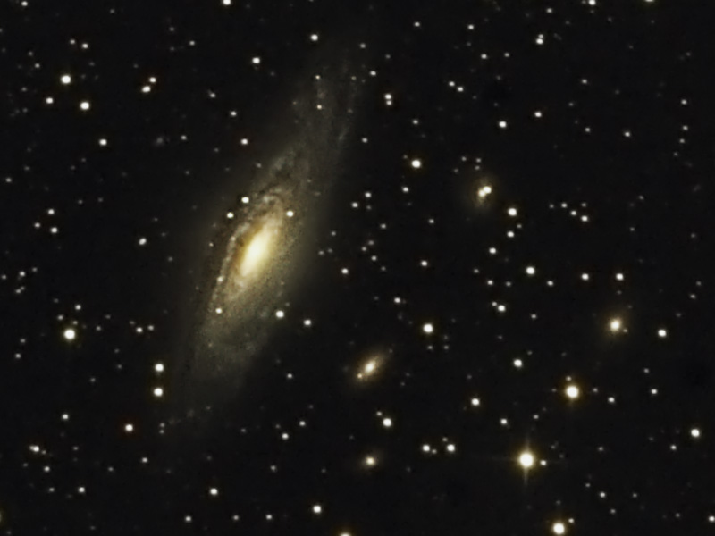

      nun hab ich es endlich geschafft den NGC7331 fertig zu bearbeiten. Die Aufnahmen wurden direkt nach dem Iris Nebel gemacht und leider hat da auch der Fangspiegel schön Wasser gesammelt, sodass bei jeder Aufnahme weniger zu sehen war :fkdjfkjfd Sieht man sicherlich auch an den leicht verwaschenen Sternen.
      Naja sei's drum. So schlecht finde ich die Aufnahme jetzt gar nicht mehr, aber es hätte sicherlich mehr drin stecken können :)
      NGC7331 (Crop)
      Alccd6c am 8" f/5 Newton
      11x600s
      Vielleicht gefällt es ja doch dem einen oder anderen ;)
      Grüße und klaren Himmel,

      Für die Umstände die bei der Aufnahme hattest sieht das Bild aber ganz toll aus.
      In der Galaxie sind sehr schöne Details zu sehen. :Bingo:FF

      Mit hart bearbeitet meine ich das die Randbereiche der Galaxie Irgendwie etwas krass Aussehen,so als wenn etwas der Kontrast zu hoch gezogen wurde.
      Der Hintergrund ist auch etwas Uneben,das habe ich aber auch manchmal.
      Vielleicht nochmal mit dem Wavelet Rauschfilter drüber gehen,hilft auch Wunder.
      Ebnen Variabel geht auch gut,wo du dann mit der Maus das Objekt grob Einkreist,damit die Galaxie nicht Mitbearbeitet wird.

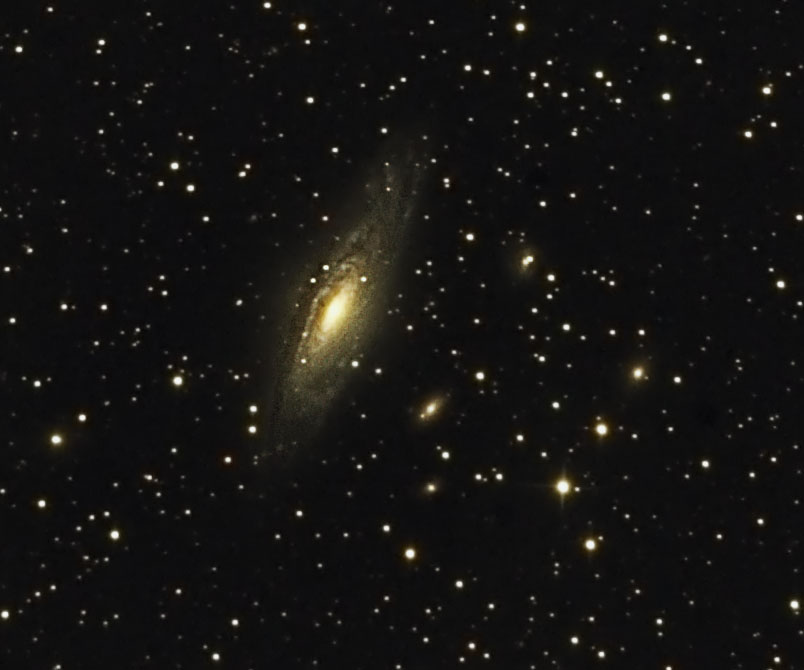

      Hallo Manfred,
      hab den Wavelet Filter mal auf einen Ausschnit angewandt. Der Hintergrund sieht auf jeden Fall besser aus, als vorher. Werd mich da morgen oder am Sonntag noch mal ran setzen :)
      (Galaxie selbst wurde maskiert)
      Ich hatte gegen das Rauschen den Photoshop Filter "Rauschen reduzieren" verwendet, welcher ähnliche Ergebnisse erzielt. Aber der Wavelet Filter in Fitswork scheint wohl noch ein ticken besser zu sein.

      Für nen nassen Spiegel ist der Super! Sehr schön die Strukturen herausgearbeitet und trotzdem wirkt es nicht überschärft. Und das 2. Bild ist vom Hintergrund viel besser.
      Einzig an den Farben solltest du noch mal versuchen zu "drehen". Das Teil hat eigentlich schon einen stärkeren Blauanteil.

      ich hab den Hintergrund jetzt noch mit dem Wavelet Rauschfilter bearbeitet und die Sättigung etwas verringert. Wolfgang hat schon recht, dass die Galaxie, vor allem in den äußeren Regionen, einen größeren Blauanteil hat. Leider habe ich keine Ahnung, wie ich den heraus arbeiten könnte. Jedoch sieht die Galaxie durch die verringerte Sättigung nicht mehr ganz so gelb aus und die äußeren Bereiche sind nun auch etwas grauer, was mit auch natürlicher vor kommt.
