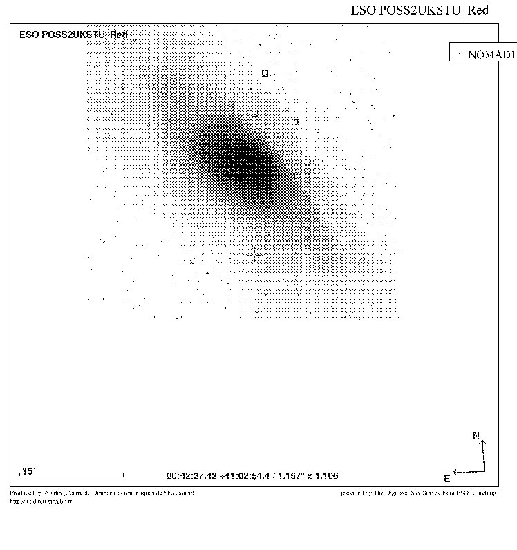

      die Farbkalibrierung nach der B-V-Methode funktioniert ganz gut. Habe das an meinen DeepSky Bildern getestet und die Unterschiede in der Farbentwicklung sind deutlich sichtbar. Man gehe auf die folgende Homepage mit sehr guter Beschreibung des ganzen Vorgangs:
      robert.astro-homepage.com/cms/…/b-v-farbkalibrierung.php
      Dann dem folgenden Link folgen und der Beschreibung folgen.
      aladin.u-strasbg.fr/java/nph-aladin.pl/
      Unser M31 vom 13.10.2010 wurde damit bearbeitet und zeigt deutliche Farbveränderung
      Hier das Bild aus Aladin mit den gekennzeichneten weißen Sternen:

      Noch eine Anmerkung: Aladin nimmt für die B-V-Werte die Daten (NOMAD1) von Himmelsdurchmusterungen her, die bekannter weise teilweise einen doch beträchtlichen Fehler beinhaltet. Die Ergebnisse sind darum manchmal nicht richtig. Eine neuere Durchmusterung - die SDSS (Sloan Digital Sky Survey) hat einen wesentlich geringeren Fehler, da neuer und mit besserer Technik durchgeführt. Leider ist damit nicht der ganze Himmel abgedeckt worden, daher kann man diese besseren Daten nicht immer bekommen.
      Ich vermute mal, dass das beim M31 auch der Fall ist, denn mir kommt die farbkalibrierte Version etwas grünlich vor. Sitze aber natürlich nicht vor einem farbkalibrierten Monitor...
