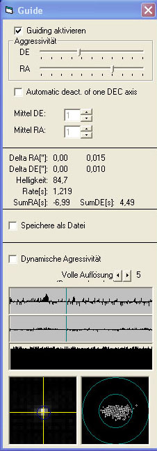

      Trotz der durchweg positiven Berichte über VTSB hatte ich ehrlich gesagt auch nicht gedacht, dass der Knick irgendwie behoben werden kann. Aber die Achsen laufen jetzt im Gegensatz zu vorher wirklich butterweich. Das merkt man schon, wenn man den 8"er auf der Montierung hat und ihn einfach mit dem kleinen Finger hin und her bewegen kann. Ab und zu habe ich zwar noch ein paar Ausreißer aber die halten sich Grenzen und reichen nicht um Eiersterne zu bekommen. Hier mal ein Guidelog von gestern Abend:
      Hallo Wolfgang,
      danke für das Feedback!
