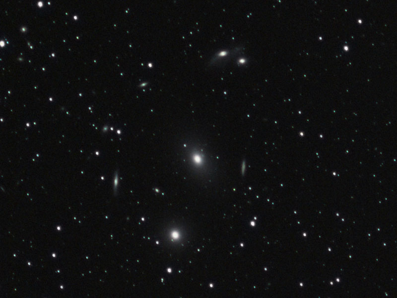

      Markarians chain
      300mm Meyer-Görlitz f4 (?)
      12x600s
      Masterflat mit Flatfieldfolie abgezogen.
      Gain 20, Offset 119
      durch das entfernen der Farbsäume ist mir leider die Gesamtfarbe etwas abhanden gekommen. Ich denke die perfekte Brennweite für die Galaxienkette liegt eher bei 600-800mm.

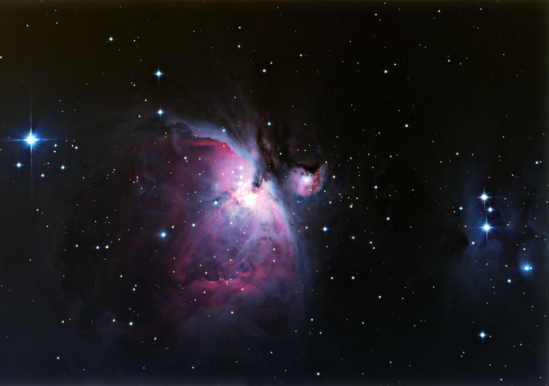

      M42/43 und der Running Man
      8" f/5 Newton
      23x300s
      Gain 20, Offset 119
      Ein paar Hotpixel sind leider noch mit drin, da werde ich wohl noch etwas nachhaken müssen. Außerdem stört der Gradient auf der linken Bildhälfte noch. Ich denke M42 ist ein Objekt das für 1000mm Brennweite wie geschaffen ist, nur sollte man den Nebel in die Mitte nehmen und den Running Man nur mit weniger Brennweite mit aufnehmen. Sonst gehen die Äußeren Regionen von M42 leider flöten.

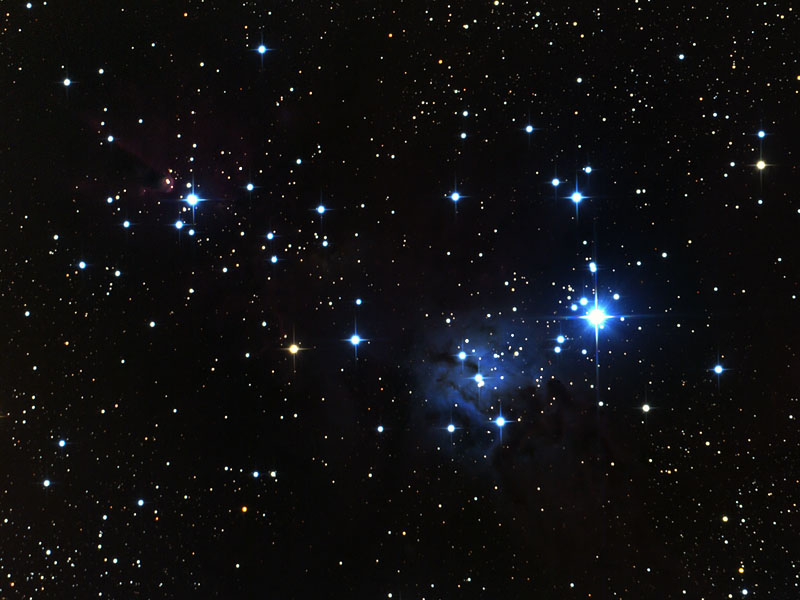

      NGC 2264 und Umgebung
      8" f/5 Newton
      16x600s
      Gain 20, Offset 119
      Leider hatte ich mit einigen Gradienten zu kämpfen, deswegen ist das Bild etwas beschnitten.

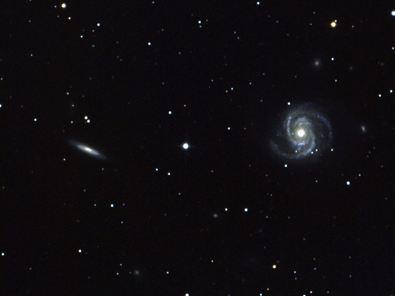

      M100 + NGC3412
      8" f/5 Newton
      18x600s
      Gain 20, Offset 119
      Am Rand von M100 kann man den Effekt mit der fehlenden Dynamik sehen, den ich vorhin angesprochen habe. Wirklich sehr seltsam.

      sammelst Du immer erst die Bilder und erschlägst uns dann?
      Klasse geworden. Besonders der NGC2264 gefällt mir. Klar, ist noch nicht ganz perfekt, aber so eine Region ist hier selten zu sehen. Dein Orion ist auch groß Klasse.

      Den NGC2264 finde ich besonders gut...in Deinem Summenbild steckt noch sehr viel mehr drin.
      Ein bisschen an den Tiefen und Lichtern gespielt und dann kommen sogar die Dunkelnebel und der ganze rotbraune „Staub“ raus. Selbst bei der Forumsauflösung,...hab ich mal eben ausprobiert ;)
      Beim Orionnebel sieht es ähnlich aus.

      Schöne Bilder, und wie Schubi schon geschrieben hat, der NGC2264 ist besonders schön geworden, vor allem weil (ebenfalls wie Schubi´s Meinung) noch sehr viel im Bild drin steckt. Hab auch mal etwas mit Gimp und Neat Image an deinem Bild rumgespielt, und da ist wirklich noch allerhand an Dunkelwolken und Staubzeugs sichtbar geworden.

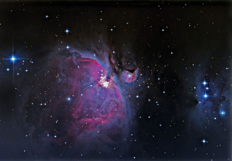

      den M42 habe ich gerade noch mal etwas nachbearbeitet.

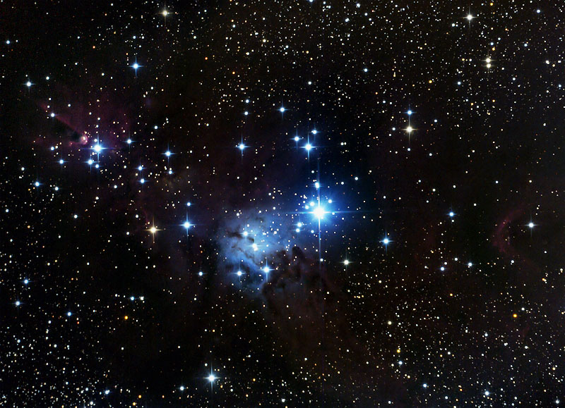

      am NGC2264 hänge ich gerade noch. Wenn ich Tiefen/Lichter oder die Gradationskurve hoch ziehe, kommt schnell eine Menge Rauschen rein. Bei der JPG Version fällt das komischerweise gar nicht so sehr auf.

      Hier noch der NGC2264 etwas weiter aufgezogen. Die Dunkelwolken kommen jetzt besser raus. Weiter würde ich jetzt aber nicht unbedingt gehen, da das Rauschen dann doch schon merklich stärker wird.

      ja der ist etwas härter bearbeitet, aber ich denke die Bilder haben beide ihren Reiz :)

      Also der NGC 2264 ist ja erste Sahne! Das erste Bild gefällt mir da ausgesprochen gut! Kein Rauschen und die Sterne leuchten richtig schön, die Farben der Reflexionsnebel sind herrlich :gut,,: !
      Das zweite Bild zeigt tatsächlich noch viel mehr von den Nebeln. Die Gesamtwirkung ist wieder ganz anders, die Farben noch intensiver. Aber das Rauschen kommt jetzt schon stärker. Ist aber noch erträglich. Mehr würde ich auch auf keinen Fall mehr hoch ziehen.
      Bei M42 musste ich gleich an meinen denken. Da hatte ich doch mit den Flats Probleme und eine Variante davon hatte tatsächlich ähnlich ausgesehen wie Deiner. Entweder ist das jetzt tatsächlich die korrekte Belichtung und der Nebel wird im (bei Dir) linken Bildteil tatsächlich so viel heller oder das ist bei Dir auch ein Fehler im Flat. Allmählich glaube ich aber schon fast an ersteres. Hast du mal mit dem kürzlich gezeigten Orion-Übersichtsbild verglichen?
      Jedenfalls macht sich die hohe Full-Well-Kapazität von deiner ALCCD6c recht positiv bemerkbar - das Trapez ist fast noch aufgelöst, obwohl Du so große Tiefe hast, und das bei 300s! Bei mir war da alles Weiß... OK, vielleicht macht da auch der Gain so viel aus, da kann ich nicht wirklich vergleichen. Die Region um M43 ist auch toll - riesiger Kontrastumfang!
      Im Zweiten Bild ist aber die Trapezregion tatsächlich etwas ungewöhnlich. Da macht die Gradationskurve vermutlich scharfe Kanten an die Konturen.
      Markarians chain zeigt sehr viele Galaxien auch die kleinen im Hintergrund. Und noch dazu einige sehr interessante. Schade, dass es die Farbe nicht mehr geschafft hat. Aber das ist mir bei Fitswork auch schon mal aufgefallen, dass die Farbe beim Sternhöfe entfernen leidet.
      M100 + NGC3412 sind auch nicht schlecht, da sieht man ja auch noch mal ganz leichte aber relativ große Hintergrundgalaxien! Auch die feinen Ausläufer von M100 sind mit drauf.

      Wahnsinn, was Du hier so mal auf die schnelle zeigst. Mein Favorit ist der zweite NGC 2264. Der sieht echt toll aus. Schöne Tiefe und Farben. Auch die anderen Bilder sind toll geworden. Man sieht denke ich, dass Du eine ALCCD nutzt. Bei DSLR wäre der Orion nicht so schön geworden bei 300 Sekunden Belichtung.

      Ich glaube ein Teil des Rauschens kommt sogar durch den fehlenden Bias Abzug. Zumindest diese vertikalen Streifen die man manchmal sieht gehen danach meistens weg. Da werd ich bestimmt noch etwas herum probieren.
      Also die Flats sollten eigentlich passen, aber die rechnen ja nur die Vignettierung der Optik heraus und nicht die Gradienten, die bestimmt durch die Straßenlaternen darunter entstanden sind. Ich denke mal, dass die auf jeden Fall einen Beitrag zu diesen hellen Ecken leisten.

      Ich hatte mir die Kette ja etwas größer vorgestellt. Wenn das Wetter im Frühling passen sollte, versuche ich mich vielleicht mal an einem Mosaik mit 1000mm. Ich hatte das letztes Jahr schon mal probiert, aber da kamen nach 2 Frames Hochnebel und Wolken.
      Ich glaube mit 600-800mm kann man hier ein wirklich tolles Ergebnis erzielen.
      Ja im Virgo Cluster ist wirklich eine ganze Menge los. Da kann man einfach wahllos rein halten und hat immer einige Hintergrund Gxen drauf. Aber fällt dir nicht auch die fehlende Dynamik in dem dunkleren Außenbereichen auf? Beim Bearbeiten hat mich das echt genervt, obwohl es beim Orion zeitweise noch viel stärker war.

      ach jetzt glaube ich, weiß ich, was Du mit der fehlenden Dynamik meinst: Die relativ harten "Helligkeitsstufen" in den schwachen Randbereichen von M100. Hmmm, wenn da die Gradationskurve schon recht stark bemüht wurde, könnte das natürlich schon die Auflösungsgrenze der Kamera sein. Full-Well liegt ja bei 25000 e-, also ca. 14,5 Bit. Deutlich mehr als die 12 meiner 1000D, aber kaum mehr als die 450D. Stellt sich aber die Frage, ob die 450D überhaupt die 14 Bit zum Messen der Full-Well Kapazität braucht oder auch weniger reichen würden.
      Andererseits sind 25000 schon eine Menge Holz. Da sollte die Gradationskurve schon recht extrem aufgezogen sein, dass man da Quantisierungseffekte sehen kann.
