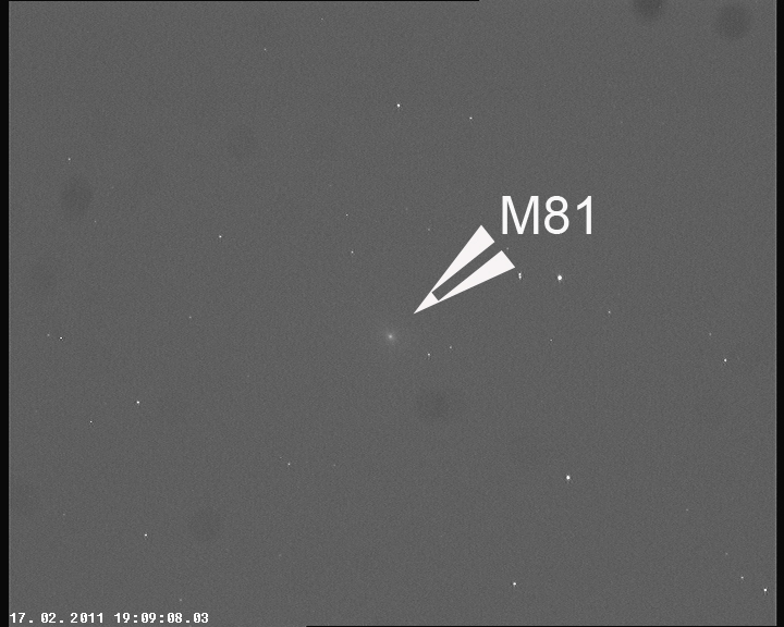

      Hatte eben meine Watec an das Equinox gebastelt, trotz das der Himmel hier mal wieder total „abgesoffen“ ist. Feuchtigkeit und Mond,...Sterne sind kaum zu sehen,....alles Hell :(
      Aber dennoch hatte ich M81 auf dem Livebild, wenn auch nicht so dolle.
      Da geht bestimmt einiges, wenn man einen guten Himmel hat.
      5sek. Belichtungszeit.
      PS: Hab Flecken auf dem Chip :oops:

      oh ja,das Bild ist schon recht hell bei 5 Sek.,wofür aber wohl größten Teils der Mond schuld dran ist. :Protestfff
      Ich dachte schon mein Bildschirm ist schmutzig,war schon vergeblich am Putzen :lol: :lol: :lol:

      5s Belichtungszeit :shock: Kaum zu glauben, kein Vergleich zur DSLR :D. Und dann schon so hell. Obwohl, in PHD ist das Live-Bild auch schon oft recht hell. Da muss ich dann erst immer ein Dunkelbild machen, damit das wieder passt. Oder ist das das Gain?
