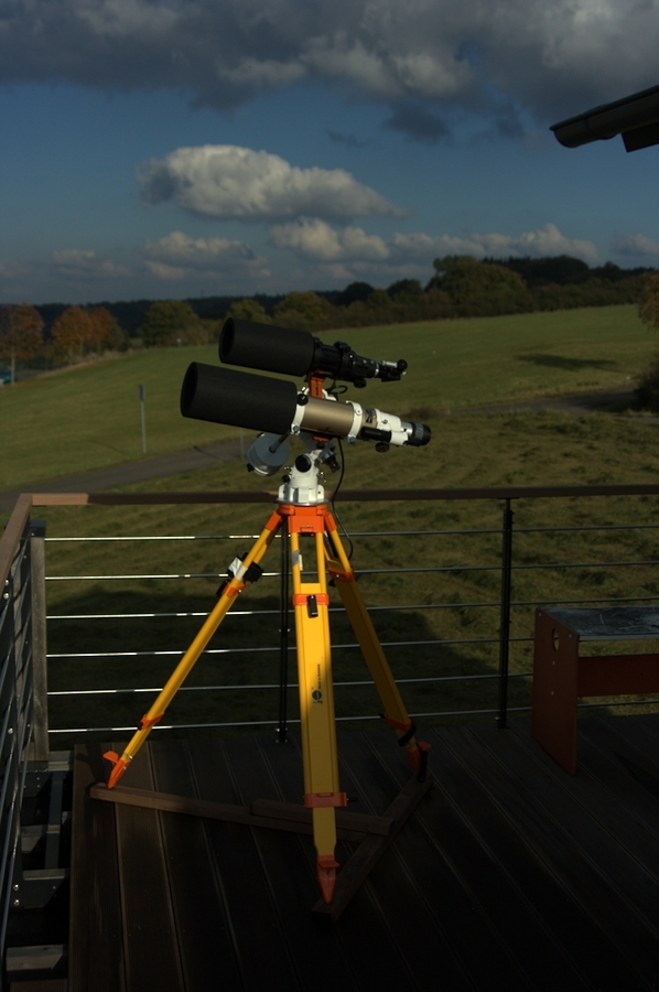

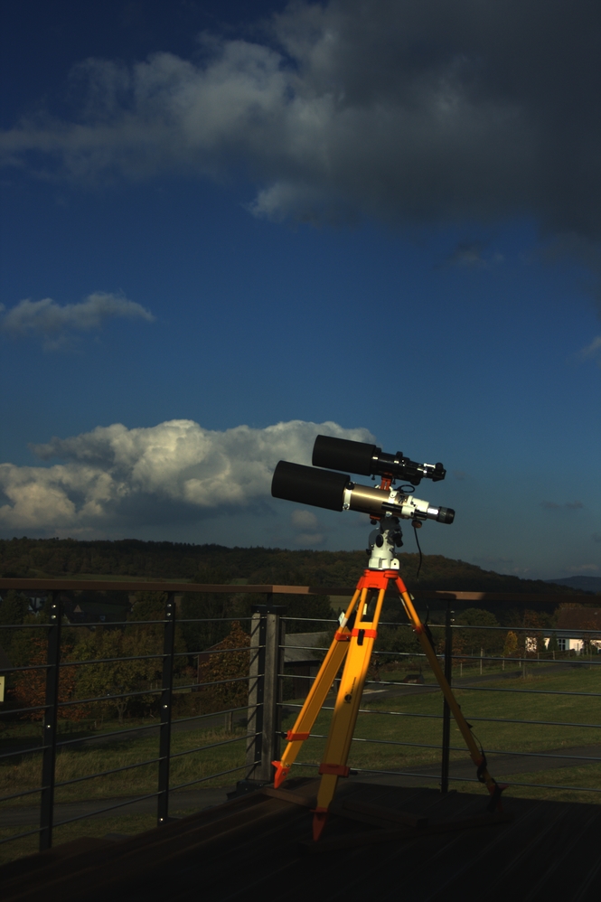

      Aber hier erst mal zwei Bilder des Setups mit den wahnsinnig guten Taukappen von Schubi. Ich hatte während der 6 Stunden im Freien nicht einmal Feuchtigkeit auf den Linsen, obwohl die Rohre total eingefroren waren. Danke Schubi n44533

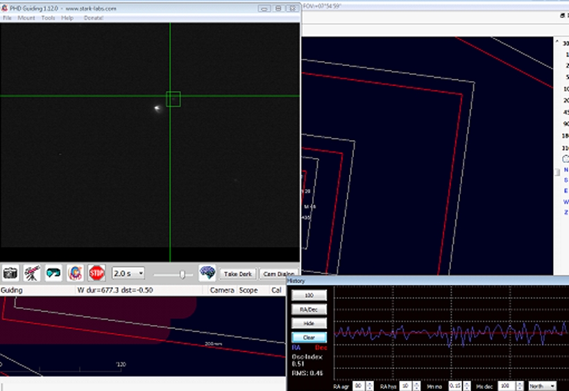

      Die Guidingkurve
      [Anmerkung vom 2. Admin: Der Hintergrund des Screenshots zeigt einen Teil des Programms Cartes du Ciel, nicht von PHD-Guiding(!). Bitte darauf achten. Danke.]

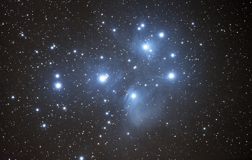

      Rohsummenbild M45 bei 480s ISO1600; 2 Stunden Belichtung

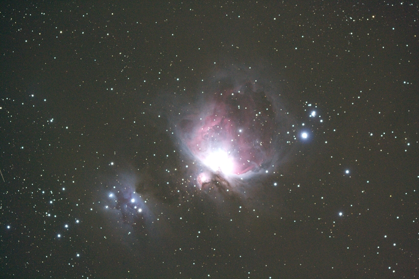

      Ich wollte noch eine Serie am Orionnebel machen, aber das Guiding (PHD) hat gezickt - könnte auch die Kamera gewesen sein. Hier mal ein 600 Sekunden Rohbild bei ISO 1600

      na nun gehts ja los!, 8 oder 10 Minuten bei ISO 1600 und F/6,4? Da wäre bei mir alles weiß :mrgreen:
      Das freut mich, dass Du Deinen dunklen Himmel nun endlich richtig ausnutzen kannst!
      Mit den Zicken von PHD musst Du mal schauen. Eventuell zu viele Geräte an einem USB-Hub. Ich hatte das zwar noch nicht mit PHD, aber wenn ich meine externe USB-HD an einem Hub ohne Stromversorgung habe, geht die nicht. Springt kurz an und dann isse auch schon wieder weg.
      Da es aber am M45 bei Dir zuvor klappte, kommt vielleicht auch Feuchtigkeit mit ins Spiel?
      Wie ich sehe, schaltest wohl Du die DEC-Achse in PHD ab. Da M42 ziemlich genau am Himmelsäquator sitzt, ist dort eine eventuelle Drift in DEC am größten. Aber wenn ich mir das Einzelbild so ansehe ist da gar keine Drift zu erkennen - nach 10 Minuten Belichtungszeit :shock:
      Ja, Schubis Taukappen scheinen wirklich sehr gut zu sein, ich habe ja eine fürs C8 hier. Da sieht das genauso aus: Außen weiß vom Reif, innen alles schön trocken :D :gut,,:
