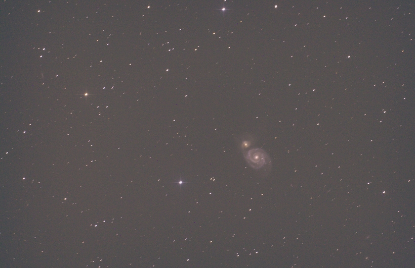

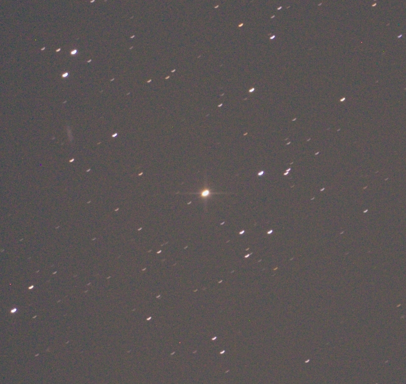

      gestern Abend gab es eine weiter Premiere bei mir auf dem Balkon. Zum ersten mal habe ich die maximale Last auf die NEQ3 gepackt, bestehend aus 6'' f/5 Newton mit EOS, Leitrohr 80/400 und ALCCD5. Habe das Ganze als Test verstanden und so war es dann auch.
      Das Kalibrieren am Leitstern klappte im zweiten Anlauf recht gut und das Guiding lief. Was mich gestört hat, war die Tatsache, dass RA schön um die Nulllinie pendelte (max 2 Pixel in beide Richtungen), aber DEC parallel dazu nach unten verschoben war und nicht um die Nulllinie pendelte. Zwar auch schön gerade, aber eben verschoben. Habe dann die Guidinggeschwindigkeit etwas abgesenkt und DEC wieder Richtung Mitte geholt, was sehr lange gedauert hat. Trotzdem habe ich Eiersterne....
      Was ich dazu sagen muss: Ostseite hatte mehr Zug als nötig, weil die Monti mit diesem Setup noch ein Gegengewicht benötigt. Schubi meint es sind mechanische Probleme, die die Eier erzeugen.
      Jemand eine andere Idee :?:
      Hier mal ein 600 Sekunden Rohbild von M51 bei ISO800
      Ausschnitt
    • Re: Guiding mit NEQ3
      Hi Karsten,
      wie ich Dir schon geschrieben hatte, sieht das nach einem mechanischen Problem aus.
      Ich kenne diese „Bananensterne“ nur zu genüge, da ich diese in der Anfangszeit auch sehr oft hatte.
      Es sind m.E. nicht die klassischen „Eiersterne“ sondern eher 2 oder 3fach Sterne.
      Ich denke, dass dies „Sprünge“ sind.
      Dies kann durch Windböen, Erschütterungen, Fehler in der Mechanik, oder aber durch ungenaues Ausbalancieren (auch starke Überlast) kommen.
      Selbst der Autoguider merkt manchmal gar nicht was da passiert.
      es sind definitiv mechanische Probleme, ausgelöst durch Überlastung. Ich habe von Freitag auf Samstag den ED80 mit Leitrohr rödeln lassen und das Setup lief 7 Stunden ohne Probleme! Schöne ebene PHD Kurve. Das Ergebnis der Fotosession werdet ihr auch bald zu sehen bekommen. Mal sehen was dabei rausgekommen ist. Habe derzeit wenig Zeit.
      Hallo Karsten,
      an eine Überladung "glaube" ich (noch) nicht. Der Newton wiegt ca 5 kg, das Leitrohr ca 1,5 kg. Schlagen wir was drauf sind es gesamt ca 8 kg. Alles gut ausbalanciert sollte das für die NEQ-3 eigentlich kein Problem geben, die DEC-Achse nachzuführen. Die Motoren der Steuerung sind recht starke Denki-Motoren. Die machen das eigentlich locker.
      Wenn allerdings das Schneckenlager in DEC oder die Schnecke dort drin nicht fest sitzt, kann es solche Probleme schon geben. Das kannst Du ziemlich einfach mit der Kamera testen:
      - Stern anfahren und mittig im Bild positionieren (RA läuft!, ohne Guding)
      - jetzt DEC via Handbox nach N oder S bewegen, bis sich der Stern am Rand des Bildes befindet
      - jetzt DEC umkehren(!)
      Wenn sich jetzt der Stern weiter in die vorige Richtung bewegt -was in gewissem Maß an diesen Montierungen normal ist- dann ist der o.g. Fehler vorhanden. Es kommt jetzt nur darauf an, wie lange oder wie weit sich der Stern in die falsche Richtung bewegt.
      Wenn Du gut einnordest - und dafür bist Du ja bekannt - dann schalte DEC in PHD einfach ab :wink:
