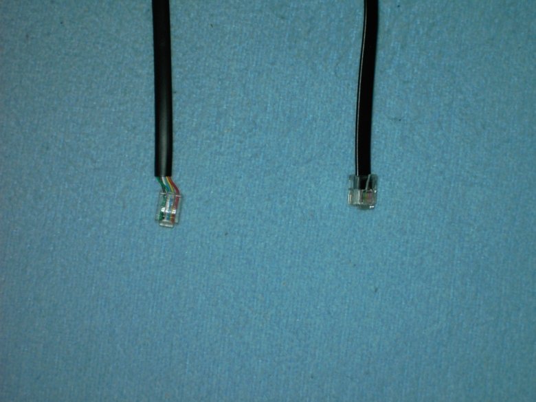

      Am nächsten Abend ging es natürlich gleich weiter, nur hatte ich schon am Anfang Probleme da das Display gleich mal nach dem ersten Alignmentstern schon ausfiel. Diesen Fehler konnte ich aber gleich mal finden. Es lag am Verlängerungskabel zwischen Handsteuerbox und Montierung, genauer gesagt der Stecker an der Montierung war es. Das Kabel hat mir noch nie gut gefallen da die Schutzhülle nicht in den Stecker reingeht und die kleinen zarten Käbelchen ungeschützt einer argen Drehbewegung ausgesetzt sind. So was kann nicht auf Dauer halten. Ich konnte das Kabel so montieren sodass ich mit den Tests an diesem Abend weiter machen kann.
      Der Trifft nach unten in Dek. war auch an diesem Abend wieder vorhanden, aber wie sollte es auch anders sein. Diesmal versuchte ich aber den Wert in „Max Dek duration“ zu erhöhen und siehe da die Dek. Achse pendelte sich wieder auf der „0 Linie) ein. Auch die Sterne waren schon um einiges runder. Leider musste ich das ganze aber vorzeitig abbrechen da ich heute mal etwas früher raus musste.
      Heute dachte ich mir was machst jetzt mit dem Kabel, bin dann mal zu meinem Elektrohändler des Vertrauens gefahren und siehe da der hat sogar eines Lagernd gehab, noch dazu eins mit zwei Meter dass für meine Bedürfnisse noch optimaler ist als das lange fünf Meter Kabel. Was aber noch erfreulicher war dass es nur 2,35 Euronen kostete, das Astrokabel war so um die 12 Euronen.
      Das noch erfreulichere ist aber jetzt kann man dran wackeln und da setzt nichts mehr aus. Das ist viel wichtiger als der Preis. Hatte das ganze heute Nachmittag schon aufgebaut, achtete auch dass ich etwas Ostlastig in RA bin und in Dek. das ganze mehr Hutlastig. Nach dem Alignment fuhr ich dann wieder M109 an ALccd5 in den 80/400mm Refraktor der wieder als Leitrohr dient und los ging es. Das ganze konnte ich noch per Einstellung verfeinern und so läuft die Montierung jetzt schon seit ca. 4h. Die beiden Linien pendeln ganz leicht um die 0 Linie herum und der OSC Index ist bei 0,40 was für meine Montierung ein guter Wert ist. Auch bei der Kontrolle der Rohbilder zwischen durch ist jetzt zu sehen dass die Sterne rund sind. Hoffe das bleibt jetzt so. :wink:

      Dies Kabel war es aber diesmal nicht, sondern das Verlängerungskabel zwischen Handkontroller und Montierung. Das Spiralkabel am Handkontroller ist ja bekanntlich so kurz, dass es beim Alignment sehr unangenehm ist (besonders beim Newton) den Stern im Kamerasucher zu zentrieren. Drum hab ich mir so ein Verlängerungskabel (RJ12 glaube ich ist der Stecker!!!) zugelegt. Nur als ich das bekam sah ich schon die dünnen freien Drähtchen frei aus den Steckern hängen. Dachte mir da schon dass wird wohl nicht lange halten.
      Na so war es dann auch und diese Woche zeigten sich schon deutlich die ersten Probleme.
      Hab mir dann das Kabel dann beim Elektriker geholt, das kostete ca. nur ein viertel!!!
      Hier mal das Bild von beiden Steckern
      Links das vom Astrohändler mit den freien Kabeln, beim rechten vom Elektriker ist die äußere Schutzhülle ganz in den Stecker gezogen und somit werden die dünnen Drähtchen schon ein wenig entlastet. Nehme ich halt mal an.
