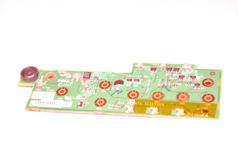

      Hatte doch schon geschrieben, dass ich das Teil draussen hatte, während es - von mir unbemerkt - geregnet hatte. Naja, Elektronik und Wasser vertragen sich nicht, klar. Das Ergebnis: Laptop macht keinen Zucker mehr.
      Da hatte ich das Teil dann zunächst austrocknen lassen und als es immer noch nicht ging, zerlegt. Da kam dann einiges zum Vorschein: Die CardBus-Karte hatte eine oxidierte Kontaktleiste, genauso die Kontakte im entsprechenden Slot. -> Kontaktspray drauf, sieht gut aus.
      Dann aber: Die Abdeckung vom Einschalter ausgebaut und - ohjeh, da ist auch eine Platine total oxidiert. Lauter Grünspan. Gut, machen wird das mal sauber, dachte ich. Tat ich auch, hier das Ergebnis:
      Sah eigentlich ganz gut aus. Aber der Laptop tat nicht. Tja. Also auch den Rest zerlegt und die Hauptplatine grob inspiziert. Die sah aber noch gut aus. Also, dachte ich mir, könnte ich Glück haben, wenn man nur das kleine Platinchen auswechselt.

      Also das Teil gleich noch eingebaut und ausprobiert und - tätärätäää - der Laptop läuft wieder!! Auch die CardBus-Karte wird erkannt :). Gerade recht, denn heute abend soll es klaren Himmel geben! :_freude:
