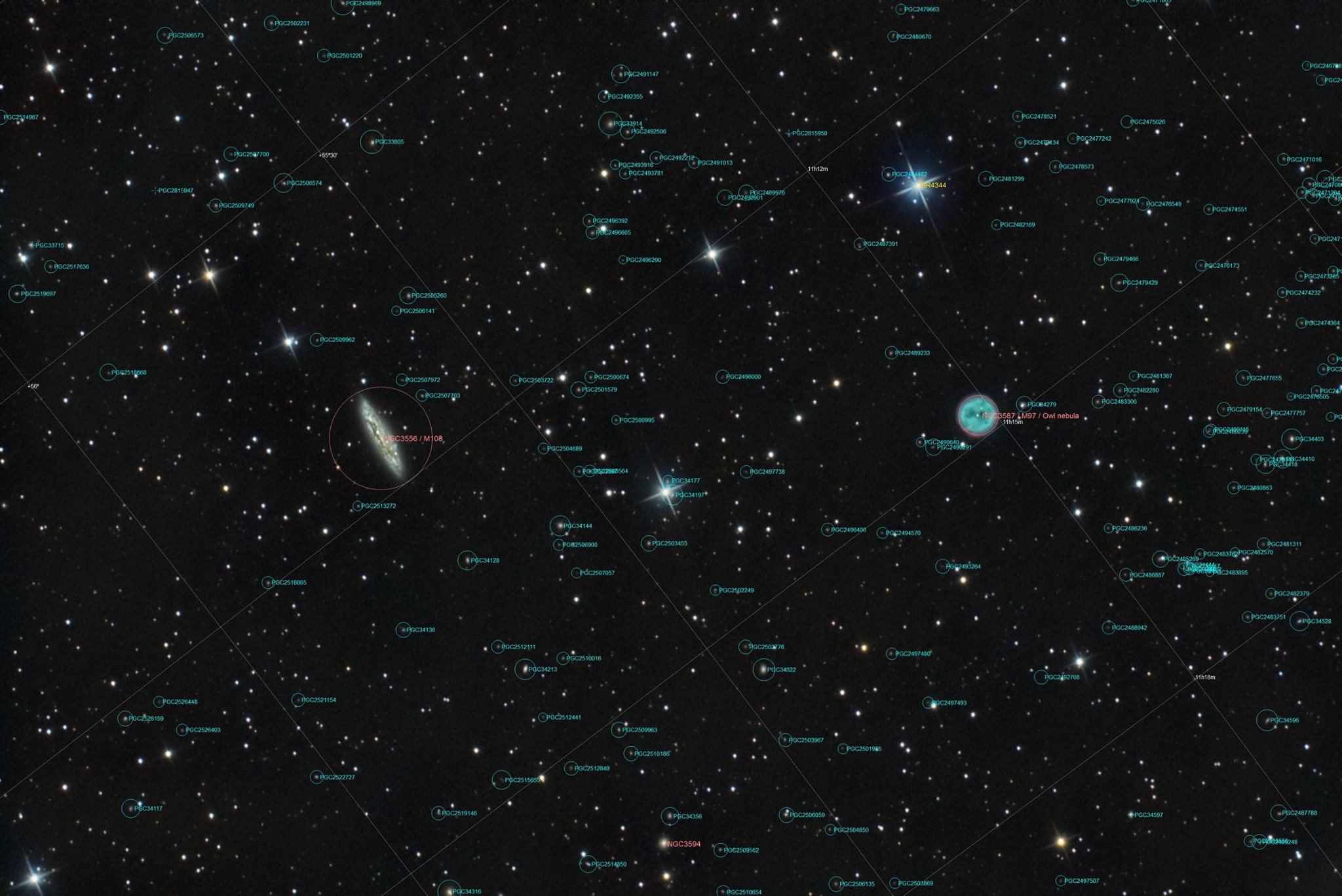

      Hallo Matthias, Marcus und Michael!
      Schön, dass Euch das Bild gefällt. Ich denke die Farben passen ganz gut, wenn man mit den Bildern im Netz vergleicht. Allerdings wird der Nebel auch manchmal blau dargestellt :?:
      @Michael: Naja der Aufwand war eigentlich nicht so hoch. Regim hat alleine gewerkelt, Pixinsight LE und Fitswork habe ich ungefähr eine halbe Stunde gequält :mrgreen: . Regim in der neusten Version benötigt keine Koordinaten mehr, sondern registriert die Sterne selbstständig unter Angabe des Objektnamens. Die Farbdaten holt sich das Programm über Aladin rein. Der NOMAD Katalog wird dazu entsprechend genutzt.
      Das Stacken in Fitswork ist eine besondere Sache-das habe ich auch schon bemerkt. Da kommen je nach verwendeten Sternen andere Ergebnisse raus. Aber Regim scheint eine echte Alternative zu DSS zu sein. Mal schauen, was andere Daten für Vergleichsergebnisse ergeben.
