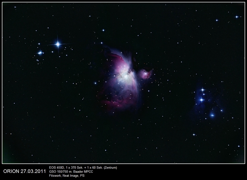

      M 42

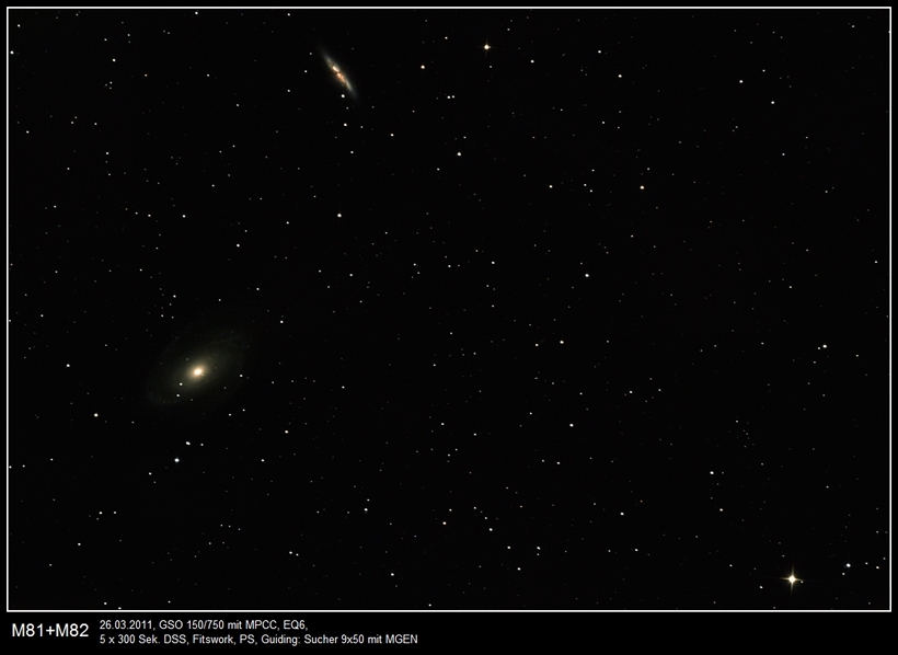

      M 81 + M 82

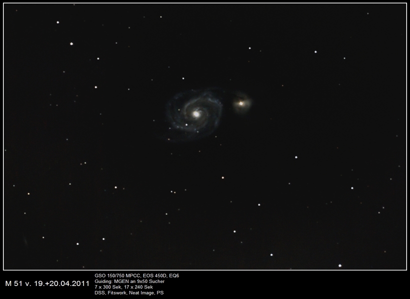

      M 51

      das ist doch mal ein schöner Anfang! Ich habe mir die Bilder mal kurz in Fitswork angesehen. Da ist noch so viel Potential alleine in der Tonwertkurve. Invertiere mal das Bild uns ziehe die Kurve runter. Da siehst Du wo noch darstellbares Material ist :shock:
    • Re: M42, M81+M82, M51
      Hallo Mitch,
      ein schöner Anfang, ich denke auch dass in dem Rohmaterial noch mehr drin steckt. Die schwachen Bereiche wirken derzeit noch etwas abgeschnitten, aber das mit der EBV hat am Anfang doch schon ein bisschen was von Hexerei :mrgreen:
      Wenn das Guiding und alles gut läuft, dann würde ich jetzt anfangen mehr Frames von einem Objekt zu sammeln. Mit z.B. über 30 Aufnahmen pro Bild, lässt sich einiges an Rauschen beseitigen wodurch dann auch schwächere Bereiche besser heraus kommen.

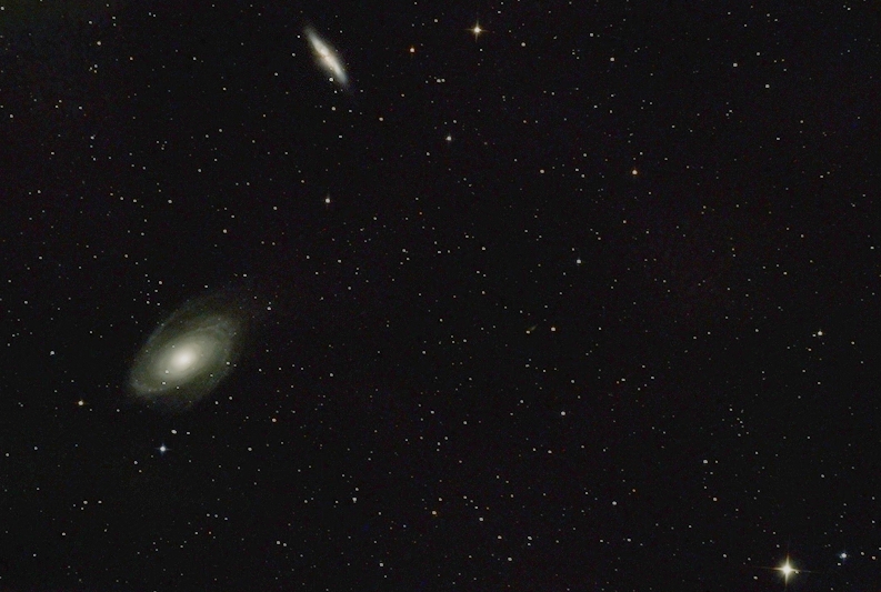

      schon klar, dass Du erst mal vor einem Berg Funktionen stehst! So ist es mir auch ergangen. Ich habe dein Bild einfach mal in Fitswork geladen und nur im Histogramm die Punkte verschoben und die rechte und linke Begrenzung an den Rand der "Berge" Geschoben. Und schon sieht man mehr. Jetzt brauchst Du nur mehr Einzelbilder, damit das Rauschen besser wird.

      hui, da steigst Du ja gleich dicke ein, drei Bilder auf einmal ;). Möchte aber nicht wissen, wie lange Du da dran gesessen bist :shock: ;). Der Orion ist bei mir kaum noch zu kriegen, also von Daher hattest Du viel Zeit für die EBV ;).
      Die Nachführung schaut wirklich gut aus, was man so auf Deinen Bildern erkennen kann. Darauf kannst Du aufbauen. Zur EBV wurde hier ja schon das wichtigste geschrieben.

      Habe eben noch M 51 mit 13 x 240 Sek. und 8 x 300 Sek. abgelichtet. Mit dem Rest von neulich kommt da schon ganz gut Belichtungszeit zusammen.
      Kalibrierung lief mit 93%, was für den MGEN am Sucher schon spitze ist. Der Rest bis 100% ist reine Mathematik und wirkt sich nicht wirklich aus. Die erste Durchsicht der Bilder ließ mich zufrieden in den Sessel fallen.
      Nebenbei habe ich zwei Avis von Saturn gemacht. Bin schon ganz gespannt, was sich daraus ergeben wird. Das C8 hat dann jetzt auch mal Premiere am Planeten.
      Mann, so ein Seeing würde ich gern täglich haben :mrgreen:
      M 51 wird nun insgesamt mit 30 x 240 Sek. und 15 x 300 Sek. verknotet. Mal schauen, was ich so zustande bringe. Ich stelle das Bild dann ein. Ich hoffe, dass ich Eure ganzen Tipps und Trick auch verwursten kann.
      M42 habe ich häufig aufgenommen und viel mit den Belichtungen gespielt. Letztlich war das nur ein Versuch von vielen.
      Die Zeit für die EBV habe ich gern aufgewendet. Man lernt ja beim Probieren.

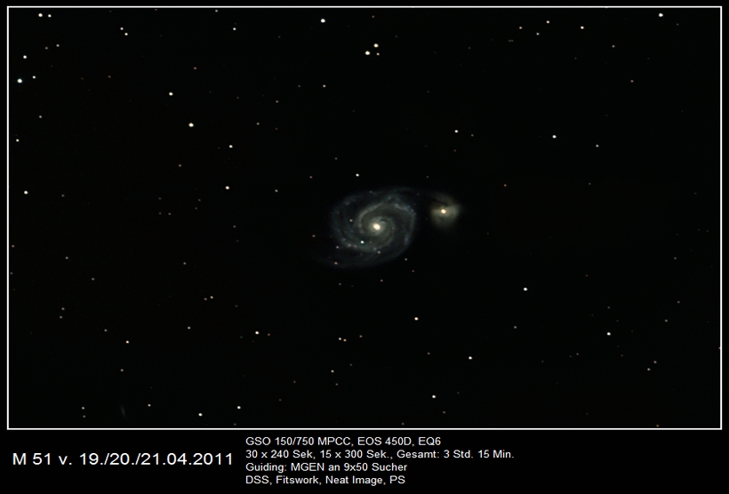

      so, hier nun die Version mit insgesamt 3 Std. 15 Min. Belichtungszeit. Momentan bin ich nicht in der Lage, mehr aus dem Rohbild herauszuholen. Noch nicht :mrgreen: ...
      Ich bin sicher es lässt sich noch einiges herauskitzeln, aber dafür mangelt es mir noch an Wissen um die ganzen Funktionen und Einstellungen. Das Wetter soll hier heute wieder gut werden :shock: - kaum zu glauben. Daher verschiebe ich die EBV mal locker auf die nächste Schlechtwetterperiode und nehme mir heute M 65 / M66 und M 101 vor. Die Nacht wird lang.
      Viele Grüße und nochmal Danke für die vielen Tipps. Sehr nett von Euch!
      Michael²
      PS. Falls sich jemand an dem Rohbild aus DSS (59 MB) vergreifen möchte: PM an mich und ich überlege mir einen Upload-Platz.
