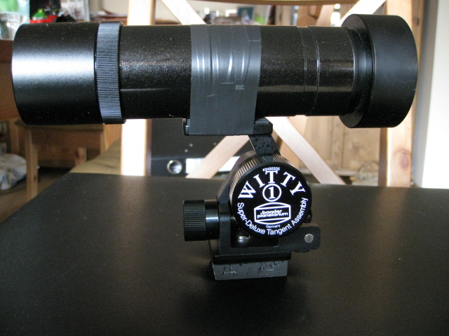

      Ich guide nun mittels 9x50 Sucher. Mit einem passenden Adapter wird die Kamera des MGEN direkt an den Sucher adaptiert. Das Sucherokular wird einfach herausgeschraubt. Der Adapter wird in den Sucher eingeschraubt. MGEN-Cam am Adapterstück festschrauben. Fertig. Fokussieren?
      Kein Problem, da der Adapter so gerechnet ist, dass man direkt und ohne Wenn und Aber im Fokus ist. Und zwar automatisch, ohne nachzujustieren. So einfach ist das...? Ja, ich konnte es auch nicht glauben. Lediglich einmal sollte man den Abstand des Kamera-Chips zur Brennebene einstellen. Das lässt sich prima über das Sucherobjektiv regeln. Dabei geht man so vor, dass der Leitstern durch Herausdrehen des Objektivs einen möglichst kleinen Durchmesser im Guiding- bzw. Liveview-Fenster des MGEN annimmt. Nach erreichter Leitsterngröße wird nur noch der Konterring des Objektivs arettiert. Fertig. Dies und ein aktiviertes Binning, z.B. 6x6 ermöglicht späteres Nachführen am Stern der 10. Größe (!) wie ich zu meiner Freude bereits testen konnte.
      Bleibt die Befestigung des Suchers am Teleskop.
      Nach diversen Basteleien habe ich feststellen müssen, dass dort, wo das Objekt der Begierde steht, manches Mal kein Leitstern vorhanden ist. Jedenfalls kein Geeigneter.
      Drum habe ich mich für einen Baader Witty entschieden. Der Sucher wird mitsamt der Guiding-Cam und ein wenig Tesaband(!) höchst professionell :wink: am Witty befestigt.
      Wichtig ist nur, dass sich definitiv nichts mehr bewegen kann! Die ganze Kombination kommt nun in den Sucherschuh. Das war es. Sollte mal kein Leitstern in Sicht sein, dann wird der Witty eben ein wenig in vertikaler und/oder in horizontaler Richtung verdreht.
      So geht es wesentlich komfortabler als mit Leitrohrschellen - oder mit dem Herumsuchen mit dem Hauptrohr, wobei das zu fotografierende Objekt letztlich oft aus der Bildfeldmitte herausschwenkt, was mir persönlich nicht so gut gefällt.
      Diese Lösung gilt jedenfalls für mich als Ungeduldsmensch. So lässt sich immer ein geeigneter Leitstern auftreiben.
      Das Herausdrehen des Suchers aus der optischen Achse des Hauptrohrs sollte man nicht übertreiben, schließlich will man keine Bildfelddrehung riskieren. Obwohl: ich habe auch bei 600 Sekunden Belichtungszeit keine Bildfelddrehung bemerken können.

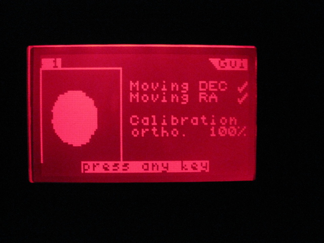

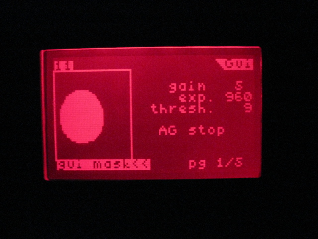

      Leitstern schon vorbereitet
      Nach Kalibrierung: Glückes Geschick, ein Traumwert ;)

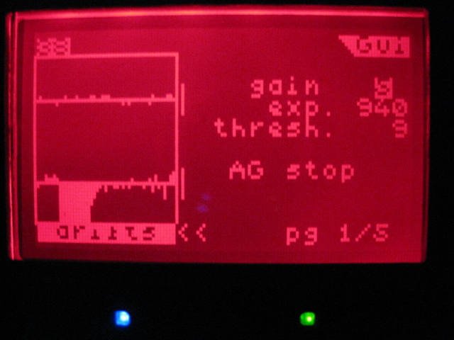

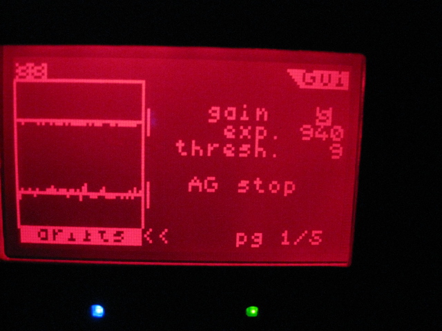

      Dithern => Schubsen um 4px auf dem Cam-Chip (square). Definitiv in RA und DE. Hier sieht man noch ein wenig DE-Dithern...
      Das aktivierte Dithern während der Belichtungsserien, die der MGEN steuert, führt bei mir nun seltsamerweise zu einer stabilen Nachführung, sogar meine EQ 6-DE-Probleme lassen sich damit bestens beseitigen. Warum das so ist kann ich nicht erklären. Jedenfalls freut sich meine EQ 6, wenn ich Fotos mit Dithering herstelle und belohnt dies mit sehr geringen Abweichungen in DE. RA läuft sowieso schon sehr gut.
      Guiding ohne Dithern
      Guiding nach Dithern
      Was will man eigentlich mehr?

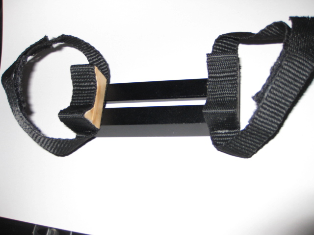

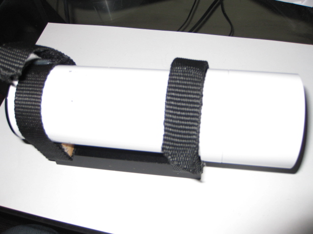

      Nein, ich habe gerade ausnahmsweise keine mehr hier rumliegen, aber ich habe mir etwas anderes gebastelt. Jetzt, wo ich wieder ohne Ende Leitsterne sehe (ich Hirsch) - weil das Sucherobjektiv nach den ganzen Tests nun wieder in der Brennebene weilt :oops: :lol: habe ich mir mal auf die Schnelle etwas gebastelt. Patent applied for, sage ich nur, mal sehen, ob Lajos oder TS Interesse an einer Serie haben :mrgreen: Schließlich: Irgendeiner muss meinen Orion ja bezahlen, oder? 8)
      Aus einer 12cm Vixen-Level-Schiene, die eine Nut in der Mitte hat, ein paar Stützen momentan noch aus Holz, ein wenig Trageschlaufe mit kräftigem Gummizug und ein wenig Klettband.
      wurde das:
      das Ding hält den Sucher (fürs Foto nicht der Sucher mit der MGEN-Cam):
      ...reichlich fest.
      Die Kombi wird dann mit einer Rändelschraube mit Fotogewinde auf eine der Rohrschellen geschraubt. Habe ich gestern Nacht noch getestet. Funzt prima. Zur Not kann man immerhin ein wenig nach rechts oder links ausschwenken, wenn denn
      so gar kein Leitstern gefunden werden kann. Hab ich in der Form beim Testen nicht erlebt. Irgendwas ging immer.
      Da das Ganze direkt auf der Rohrschelle befestigt wird, bewegt sich nichts mehr. Das ist sogar stabiler als mit dem Witty :shock: :D - nur natürlich nicht ganz so flexibel. Macht nichts. Der Witty als Tangentialverstellung kommt auch wieder zum Einsatz.

      Deine Sucherhalterung ist recht einfallsreich, das muss man Dir lassen. Ob die Sache dann stabil ist, hängt wohl auch davon ab, wie gut sich der Sucher in die Holzstützen schmiegt. Bewegungen zur Seite sollten auf jeden Fall unmöglich gemacht werden.
