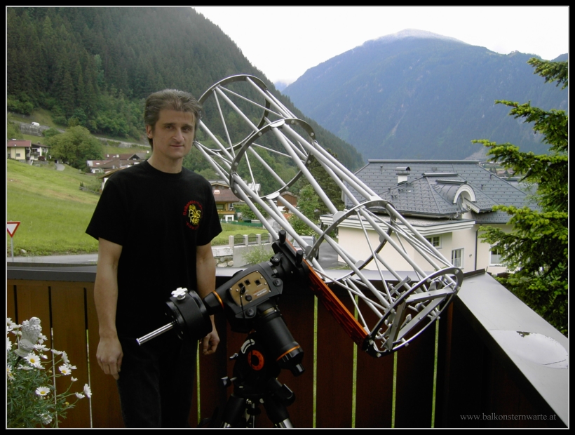

      Am Wochenende konnte ich den Tubus fertig stellen. Okay, Fangspiegelhalterung und die Verkleidung von Hut und Spiegelbox sowie der Halter für den OAZ fehlen noch. Trotzdem schnallte ich das Teil mal auf die CGEM, denn musste ja mal probieren ob ich das Teil am Balkon noch verwenden kann. :roll:
      Da machte ich natürlich Bilder davon. Als das meine Frau sah sagte sie „ stellst dich dazu dann knipse ich“, So kam es zu dem Bild. Natürlich durfte das Forum T-Shirt nicht fehlen, ist ja klar. :wink:
      Nächste Woche kommt dann die Fangspiegelspinne und Halter dran.
      Mehr Bilder gibt es auf meiner Selbstbauseite:balkonsternwarte.at/seite1.htm
      Ps.: Hatten gestern Abend wegen der starken Regenfälle einen längeren Feuerwehreinsatz der bis in die Morgenstunden dauerte, darum der etwas müde Eindruck. :ffokos

      nettes Bild! Viel größer sollte das Teleskop ja dann auch nicht mehr werden, sonst wird es wirklich etwas eng auf dem Balkon ;)

      mit Dir daneben sieht man erst so richtig, wie groß der neue Tubus wird! Alle Achtung, da werden die Photonen gucken, wenn sie damit gefangen werden ;). Hoffe, die CGEM trägt das Ganze dann anständig. Aber in Deiner Leichtbauweise gibt es da sicherlich keine Probleme.
      Feuerwehreinsatz - ja, da würde ich nicht mehr so gut aussehen danach.
      Aber lieb, dass Deine Frau an uns denkt und ein Foto von Dir und dem Scope macht ;)
