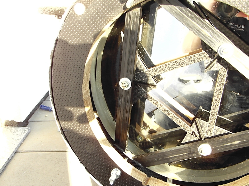

gratuliere zum first Light. Das sieht ja sehr vielversprechend aus. Bei dem Öffnungsverhältnis kommt es ja auch auf einen sehr feinfühligen OAZ an, um genau den Schärfepunkt zu erwischen. Ist dir beim Test aber gut gelungen. Den Tubus würd ich auch versuchen seitlich ganz dicht zu machen, bei der Kanone fällt das mit dem Streulich viel mehr auf.

Beim Okularauszug hab ich mich diesmal für den Baader Steeltrack entschieden. Der funzt ganz gut, und der Korrektor (Paracorr) lässt sich super klemmen. Da hab ich beim 8“er Selbstbau (mit TS OAZ) immer so meine Problemchen. Früher oder später kommt da auch ein anderer ran.
Streulichtbeseitigung ist momentan neben der Suche nach dem geeigneten Leitrohr der nächste Verbesserungspunkt.
Schärfepunkt finden ist mit der selbstgebauten Bathinovblende kein Problem, eher macht mir die Luftunruhe die ich die letzten Abende hatte mehr zu schaffen.

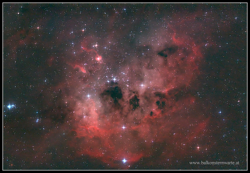

Ich hatte ja schon geschrieben dass ich von dem Nebel eine weitere Serie aufgenommen hatte. Insgesamt sind bei dieser noch mal 72 Bilder a.180sek. dazugekommen. Die Bedingungen waren aber an diesem Abend nicht mehr so optimal. Hab das ganze trotzdem durch DSS getrieben und versucht etwas zu bearbeiten.
Hier der Bearbeitungsversuch
Fazit: Die Kaulquappen sowie der Nebel selbst kommen schon besser raus (meine Meinung), die Dunkelwolken im Zentrum hab ich mir aber im wahrsten Sinne des Wortes abgestochen. Weis auch wo…..zumindest glaub ich, es wahr beim Rotkanalbild mit „Ebnen Nebel“. Auch hab ich bei zwei Sternen so einen schwarzen Punkt drin und bei einem einen grünen. Da bin ich wohl mal wieder etwas zu hart rangegangen. Weitere Bearbeitungsversuche werden folgen. Tipps und Ratschläge wieder sehr erwünscht.
Gruß Stefan -

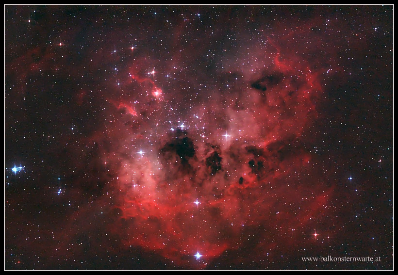

also die hellen Nebelteile sind echt gut geworden, also Kaulquappen und so. Aber die "abgestochenen" Teile musst Du unbedingt beseitigen, das sieht nicht gut aus. Denke mal, da ist irgendwo das Histogramm links beschnitten worden.
Ohne Kenntnis, was Du genau gemacht hast, ist es schwer, da einen Tipp zu geben. Bei so viel Bildmaterial sollte das Rauschen auch kein großes Problem mehr sein. Ich würde daher das Rohsummenbild nur durch Fitswork jagen und mit Gamma das Histogramm strecken. Schwarzpegel in den Hügel setzen (linkes Drittel) und dann sollte mit "Y" vielleicht die Farbe noch intensiviert werden. Wenn es zu farbig wird, noch eine Variante ohne "Y" in einer PS-Ebene überlagern und mit der Deckkraft spielen, bis es passt.
Warum musstest Du das Bild eigentlich ebnen? War da eine Vignette oder ein Gradient?
verbessern kann man ja immer, aber gut, dass das Teleskop so weit erst mal seinen Dienst tut und das - den Bildern nach - auch noch sehr gut
Der Steeltrack ist schon ein feiner OAZ. Seit dem ich den habe, bekomme ich auch keine OAZ bedingten Verkippungen mehr. Nur manchmal durch die Klemmung, wobei das immer mal sporadisch passiert.
Der Nebel ist schon sehr schön zu sehen, alle Infos sind so weit da. Aber der Kontrast ist irgendwie komisch. Die dunklen Gebiete in der Mitte sehen irgendwie etwas strukturlos aus, als wäre das Histogramm links zu weit beschnitten wurden und dann einfach noch etwas dazu addiert. Der äußere Bereich sieht etwas flau aus, der könnte etwas dunkler und kontrastreicher dargestellt werden. Eventuell kannst du die Dunkelwolken in der Mitte und den Rest selektiv bearbeiten um eine größere Dynamik zu erzielen.

@Michael u. Marcus
Erst mal vielen Dank für die Tipps. Hat zwar etwas länger gedauert aber ich hab mich gestern noch mal ans Bild gemacht. Eigentlich war es ja schon heute, na aber egal.
Das „ebnen Nebel“ hab ich mal weggelassen den da ist der Klecks entstanden.
Hier der Versuch
Hab da ganz schön lang rumprobiert, aber mehr krieg ich da nicht raus. Bearbeiten ist halt nicht meine Stärke.

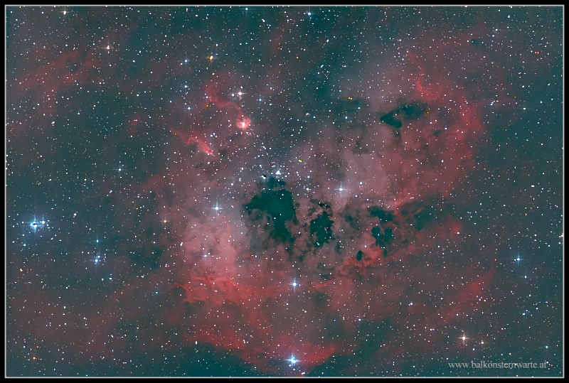

gut, gut da fehlt nur noch etwas Feinschliff. Ich habe mal den Grauwert neu gesetzt, da der Rand einen Grün- oder Blaustich aufweist und die Gradationskurve leicht S-förmig gebogen, um den Kontrast noch etwas zu verstärken.
Ich hoffe, das geht klar?
Die "Kaulquappe" links oberhalb der Mitte sieht übrigens ziemlich cool aus

Schön dass du dich meinem Bild mal angenommen hast. Sieht auch gut aus.
Hatte das auch bemerkt dass der Hintergrund so einen Grünstich hat, hab auch mit dem Grauwert in Fitswork versucht, nur da kam nichts Gescheites dabei raus. Mit welchem Programm hast du das gemacht?
Werde das mal versuchen ob ich das auch so hin krieg.

Hallo Marcus
"fehlfarbe" schrieb:
den Grünstich habe ich mit PixInsightLE und der SCNR Funktion (Process-General-SCNR) gemacht
Ja da werde ich mich wohl auch mal mit dem Programm auseinandersetzen müssen.
